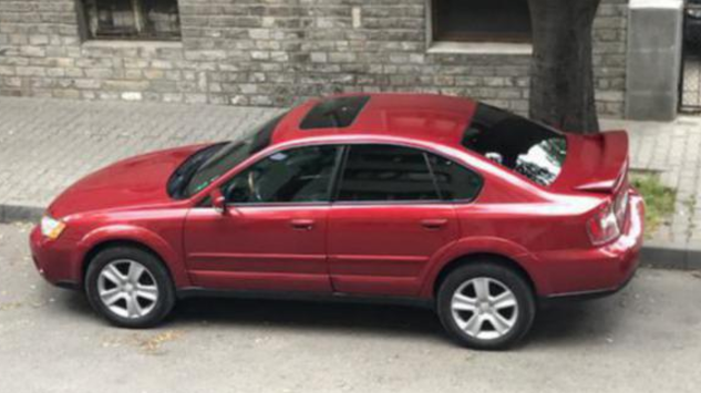

Първо да се похваля, взех си първото субару преди 1 седмица :) сбъдна ми се мечтата - Subaru Outback 3.0R (L L Bean серия), много съм доволен :) . Колата върви много яко. Какъв тунинг може да се сложе, които да е все пак не много скъп (като турбо, да не ми трябва да сменям почти всичко на колата), примерно Exhaust или чип тунинг. Има ли някой във форума, който да е слагал Exhaust или чип тунинг.

Честито колега,
Евтин и надежден вариант за тунинг на този атмосферен мотор НЯМА.
Почети форума - има слаган Раптор компресор кит, но няма да ти хареса цената.
Но пък има възможности за леки оптимизации - виж темата на srg и zk

Поздравления. Това е извънредно рядък модел Legacy Outback Sedan. Повече коне не му трябват, просто оптимизирай работата на автомата. С Раптор и това окачване първото дере ще е твое.

Много интересна кола, Браво ! И с пожелание за стотици хиляди безаварийни.

Е такова вдигнато Легаси не бях виждал изглежда поздравления изглежда много яко! Много безаварийни да имате заедно :beer:
