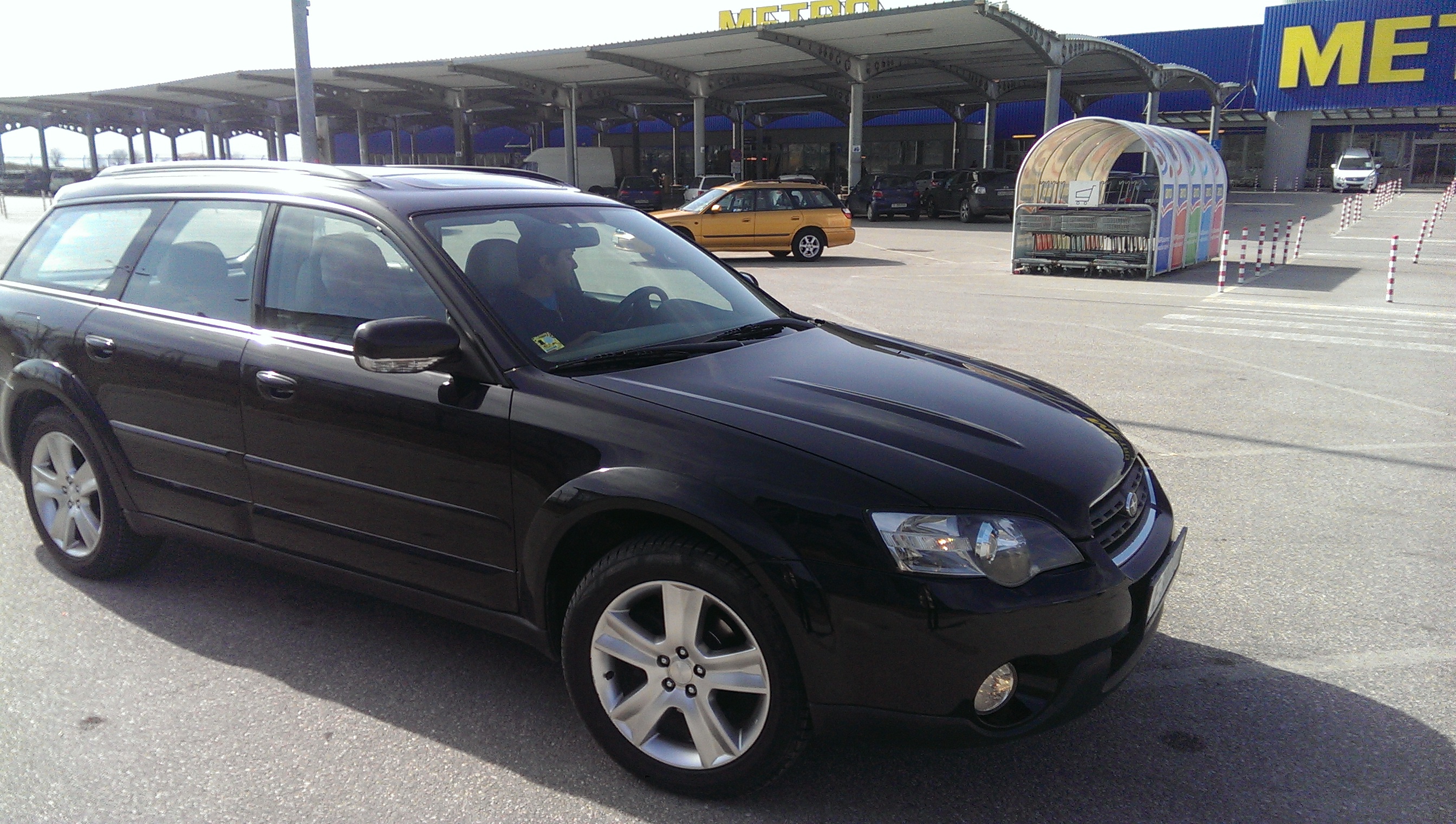

Черният жребец е в къщи.Засега само на бензин.
IMAG1803.jpg [ 1.51 MiB | Прегледано 811 пъти ]
