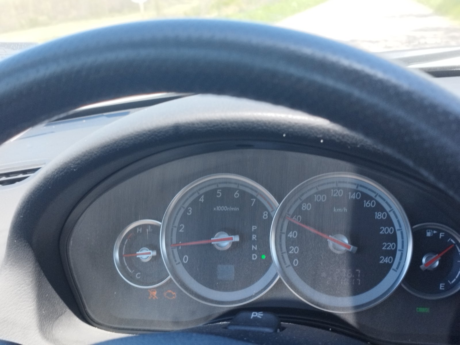

Направих на моето Субару Аутбек 3,0 2004 следния ремонт, защото претрисаше леко при запален двигател на място (по думите на майстора, който ползвам повече от 20 години) - сменени легла на клапаните. Има газова уредба. Колата я взех от ремонт миналата година 2025 в края на ноември, деня беше сравнително топъл и всичко изглеждаше наред, като имаше съвсем леко претрисане на ниски обороти. Но след няколко дни температурите паднаха и колата не искаше да пали при минусови. Смених акумулатор, стартер, сложих масло 0W-30. Карал съм я около 1500 км, разхода на газ и бензин беше нормален, колата се наемаше бързо, но днес 26.04.2026г. както си карах започна да се тресе и светнаха индикаторите - на снимката, едвам се прибрах. Някой може ли да даде съвет?

Днес диагнозата беше, че бобината на 6-ти цилиндър е изгоряла, ще бъде сменена.
