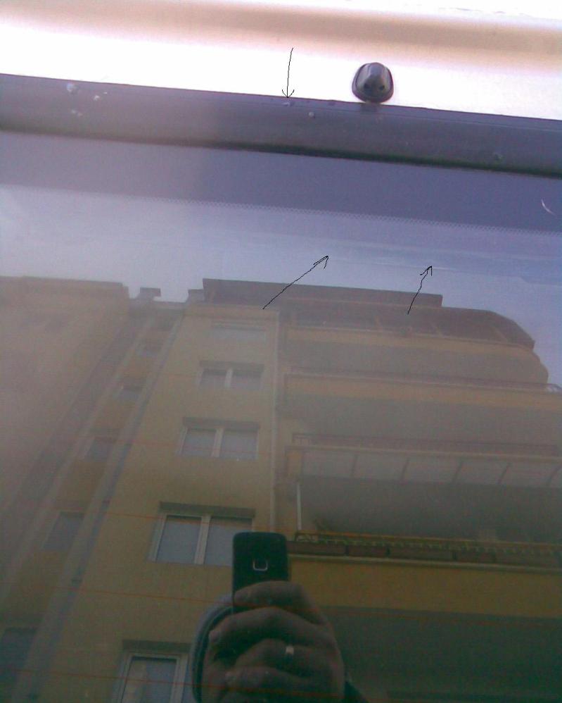

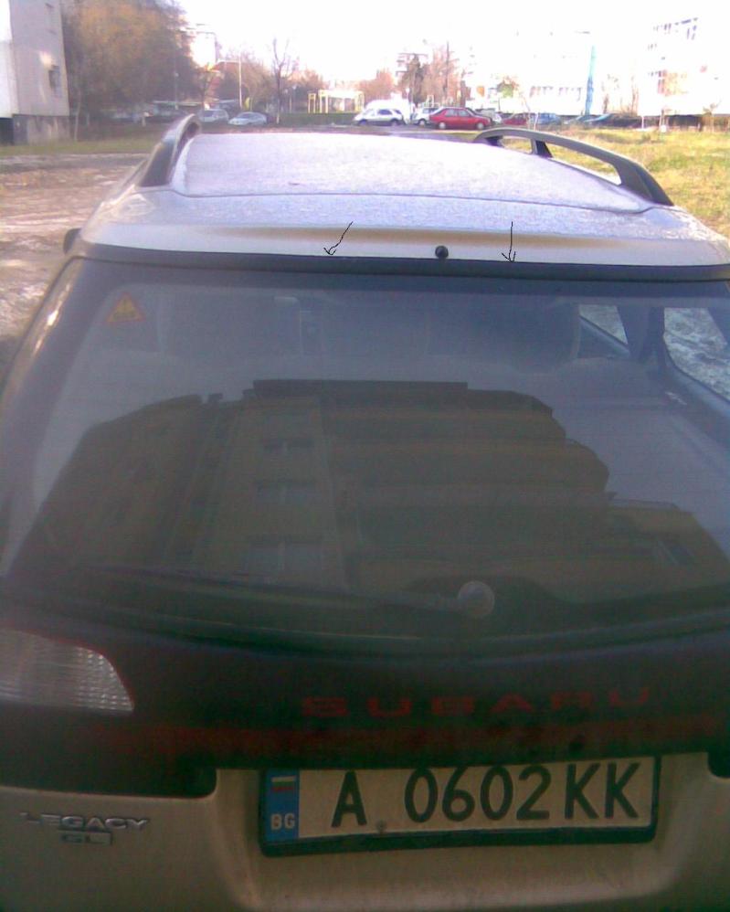

Аз имам същия проблем. Свалих кората и видях, че водата влиза по лепилото и прелива от мястото, където е маркирано и се стича по вратата - втората марка.
Аз сменях стъкло през октомври. Стъклото беше втора употреба, благодарение на колегата VAKKO, а уплътнението е старото.
Те не го залепиха за стъклото, но това е грешка. Ако някой сменя стъкло и се ползва старо уплътнение - да настоява да го залепят.

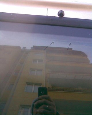

Според мен водата влиза оттук, прониква през шупла, стича се по рамката и прелива от най-ниската точка.
Явно има шупла в лепилото и прониква.

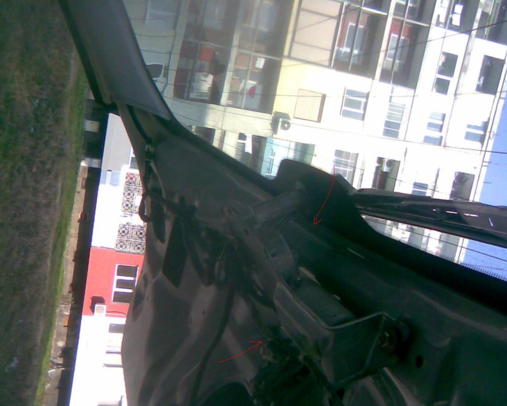

В понеделник ще ходя в КОБРА - те ми сменяха стъклото и да го лепят. Аз имах и друг проблем - влизаше вода и се стичаше върху третия стоп. Те сложиха оше силикон отвътре и там спря, но остана другото. То си беше налично и тогава. Съжалявам за лошата снимка - може и да не се вижда ясно.

При мен имаше подобен проблем. Когато купих колата от 5-тата врата влизаше вода. И на първата автомивка вратата се напълни. Като я вдигна - тече сериозно. Нещата се оправиха със силикон. Махнах стопа, почистих всичко и сега никакви проблеми. Успех!!!

Не съм много наясно кои е третия стоп. Аз свалих от самата врата - дългия червен, на които пише SUBARU. По нищо не приличаше да е от там, но се оказа точно от там. А при мен се пълнеше самата врата (петата - задния капак). Цялата кора на тази врата стоеше мокра непрекъснато. И стопа (дългия) беше пълен с вода. Явно преди това стъклото е чупено /имаше стъкла в багажника - като спусна седалките/ и като са поставяли новото не са го уплътнили добре. С глухо ключе N 8 май се развиваше въпросния стоп. За 1 час приключи "ремонта", защото трябваше да изсуша добре стопа, за да не се изпоти като го хермитизирам със силикона.
