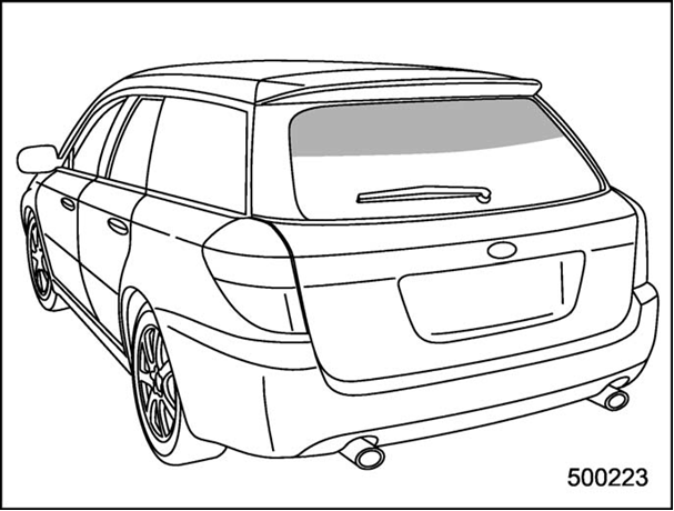

The antenna is printed on the inner
surface of the rear window glass.
Untitled.png [ 134.93 KiB | Прегледано 1073 пъти ]
Това е за по-старите модели.
