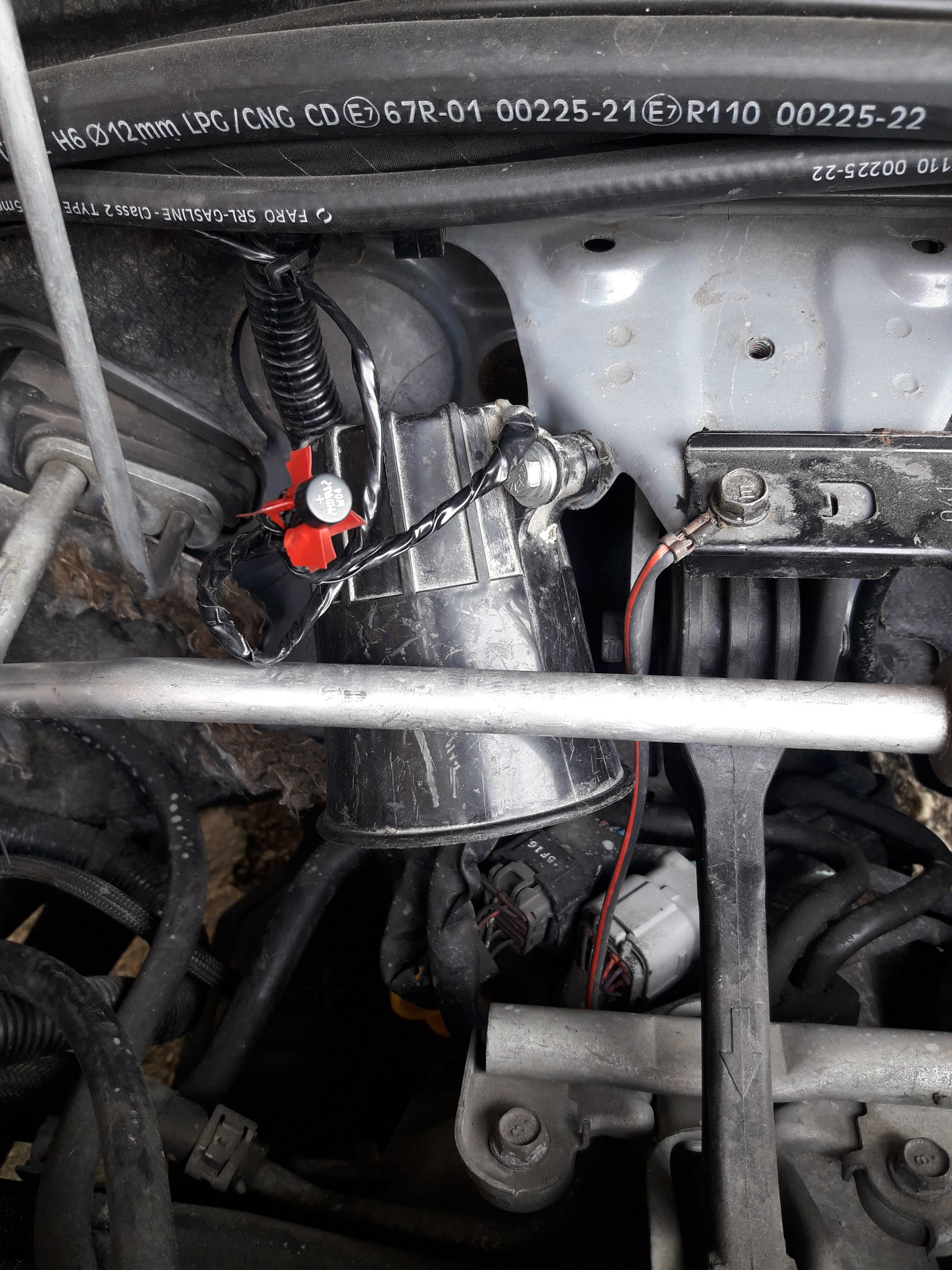

Колеги от доста време ме дразни това че няма звуков сигнал при отключване и заключване с оригиналния ключ.
Въпроса ми е дали има някакъв вариант да се сложи и звук,някой дали се е борил с такъв проблем...
Става дума за бек Б13 2005.

Аз съм със същия модел и си реших проблема като сложих една малка "пищялка" във вратата на багажника. Вързана е към ключалката и всеки път като получи сигнал за заключване или отключване издава звук. Същото е и когато цъкаш копчето на шофьорската врата.

Такава да докладвам каква я свърших.. Намерих из моите си боклуци една сирена за аларма ама от по старите(по голяма ) ,но нямаше как да я навра отзад във вратата,та се наложи да изтегля от буксата в колонката на на предна дясна врата кабели от машинката за централното заключване .Големия зор беше да прекарам жиците до двигателния отсек...
Закачих сирената,но се появи вторичен проблем ,свири само на отключване или само на заключване...реверса на централното става като сменя поляритета и поради това звук има само в едната посока... решението е да сложа едно решение ,но не ми стигна времето.Като го закача ще докладвам пак.... :D

Значи моята "пищялка" е сирена за аларма,но е малка. По спомени беше някъде около 5 см. в диаметър и 1-2 см. дебела. Влезе си спокойно в задната врата. Обаче се слага преди нея грец схема,щото иначе работи само на заключване или само на отключване.Ако се отиде при някой жичкаджия той ще знае какво да направи.

Ще се справя с това не е проблем,просто не се замислих като я закачат.Вниманието ми беше насочено към това откъде да взема сигнал и откъде да минат пустите кабели... :idea:

Сложих грец....и работата заспа.Като намеря по малка сирена ще я сменя... Благодаря за насоките колеги.. :beer:

При заключване и отключване могат,но е за доСта кратък интервал и сиренката ми няма почти да издава звук,а иначе на централното сигнала е една-две секунди и по се получава звук..
