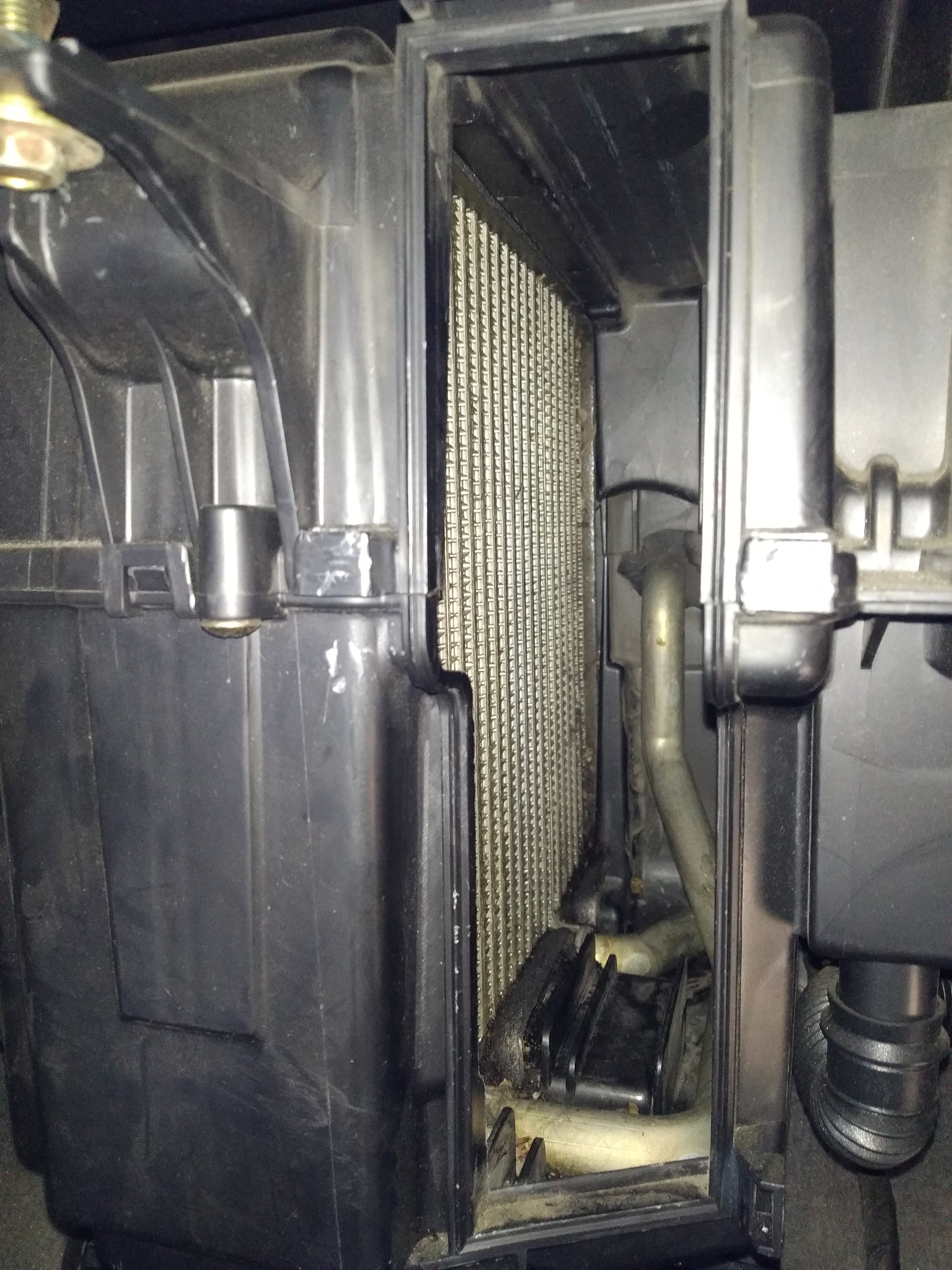

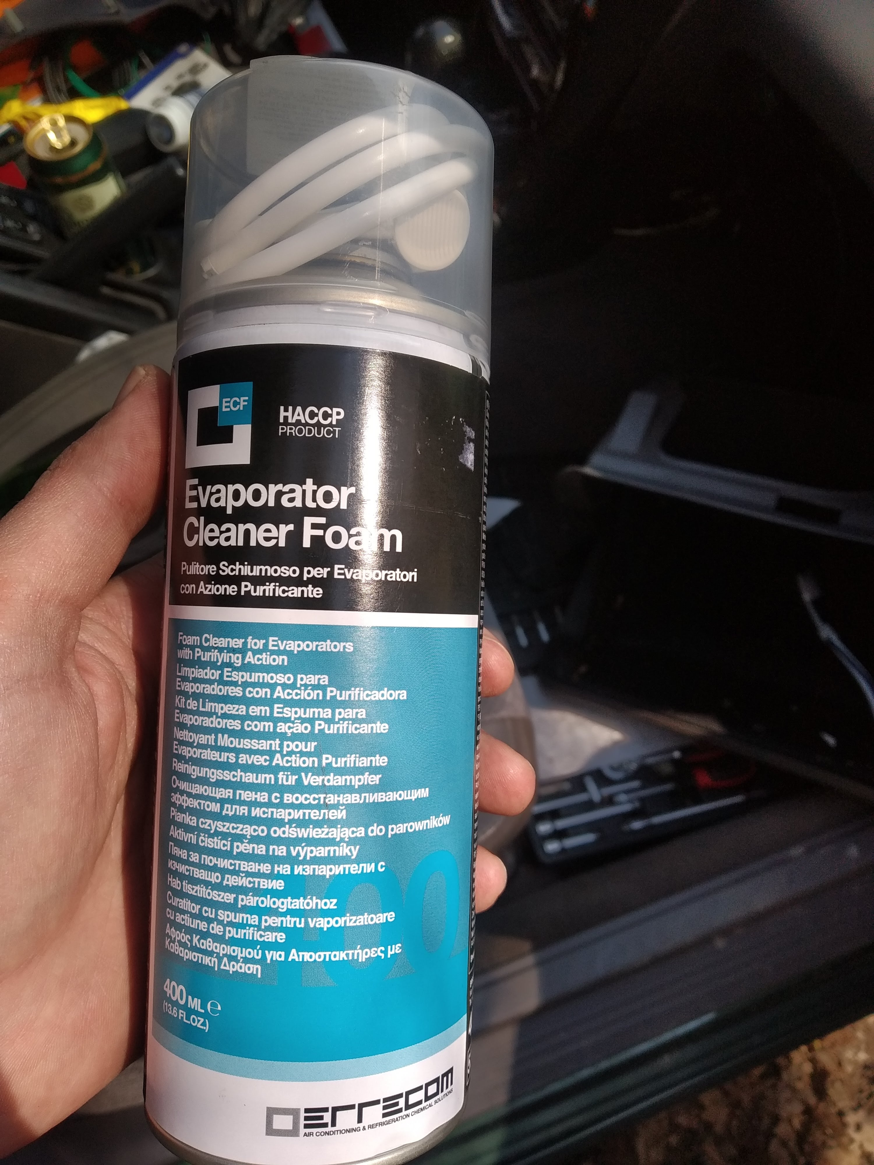

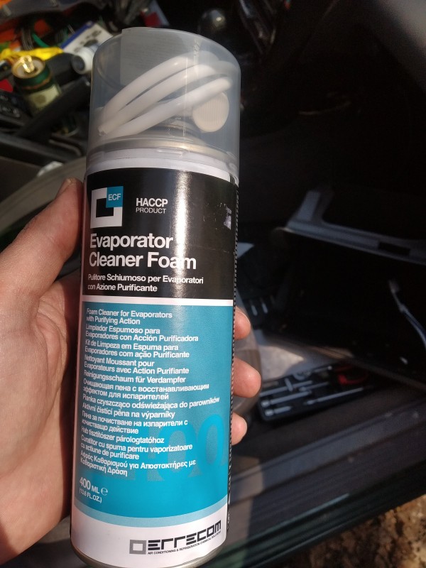

Направих почистване както Alxx каза.
Само че спрея е друг (на намерих наличен MOTIP).

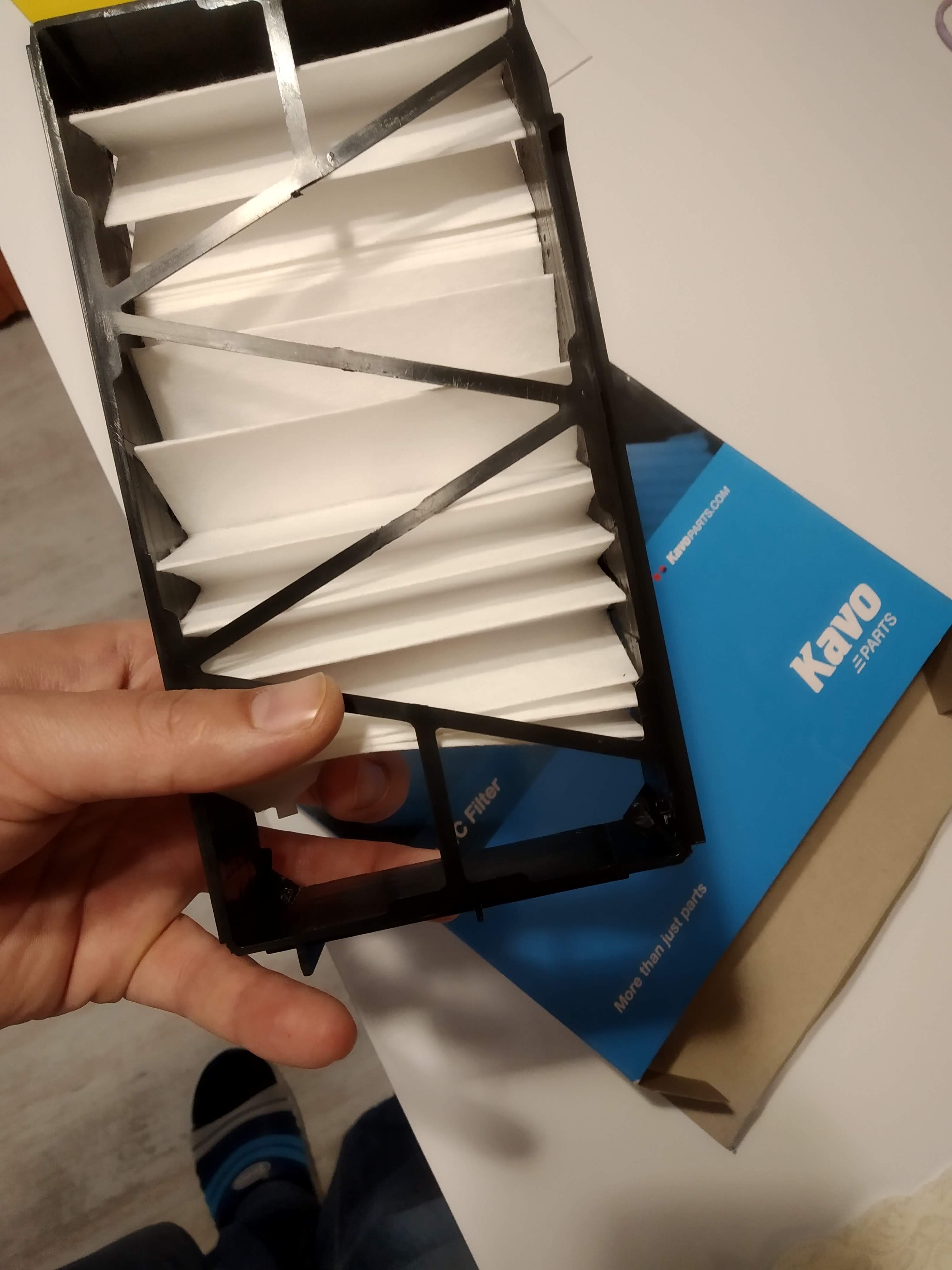

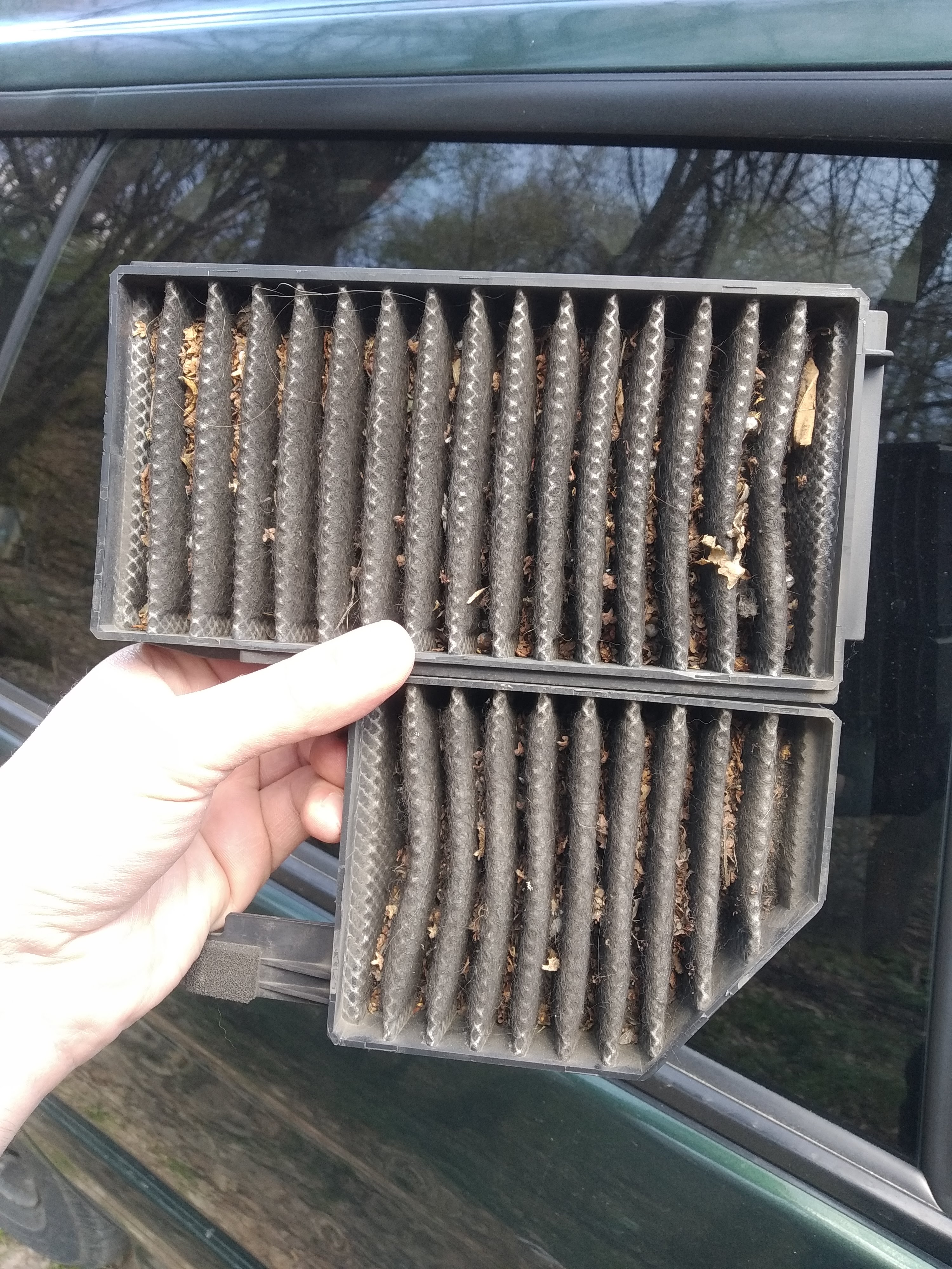

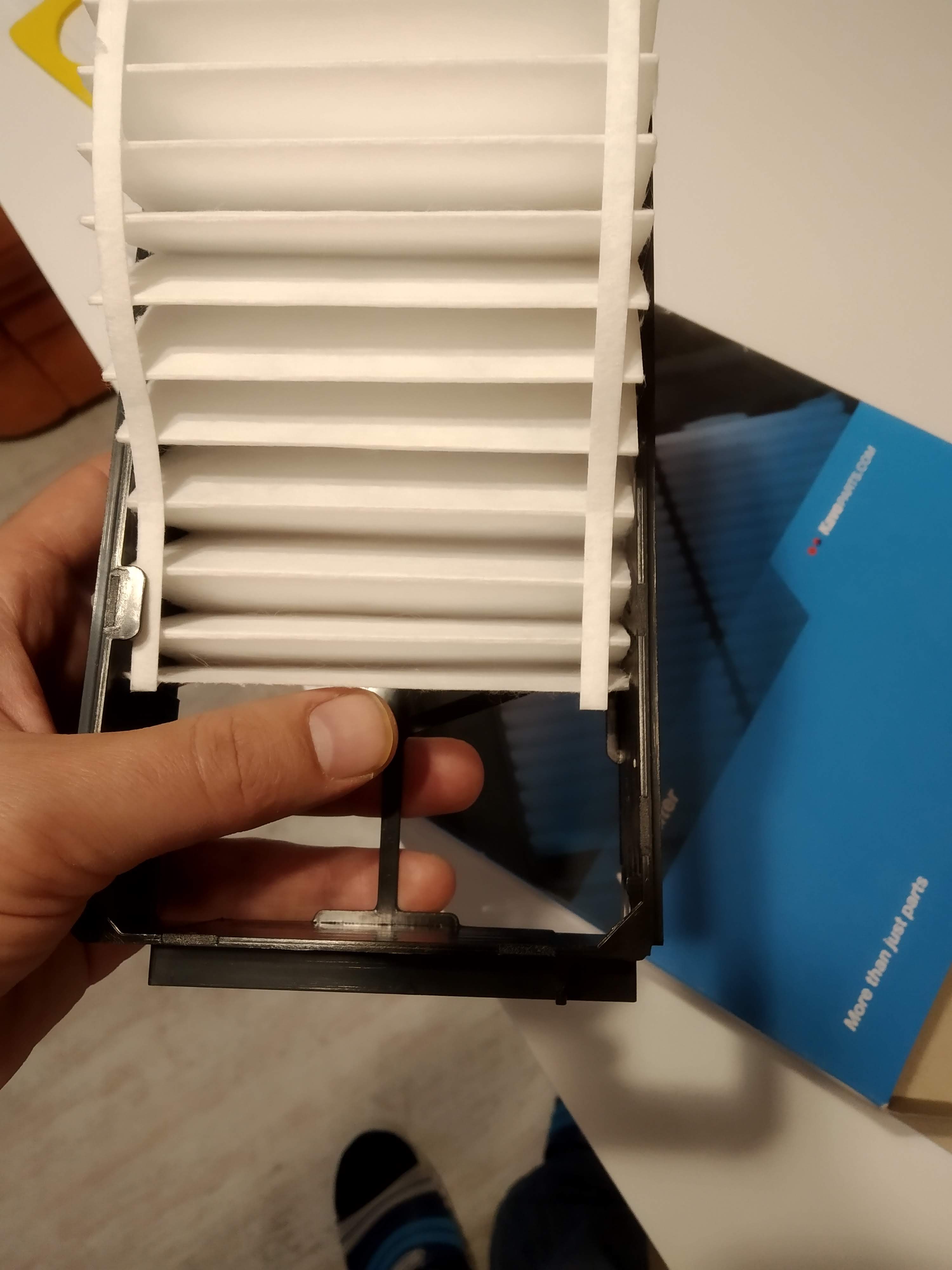

Вътре беше доста мръсно (не знам как толкова шума влиза там и редно ли е)...изчистих всичко и сложих и нов филтър. Но новия филтър се оказа боклук или поне аз не съм виждал такъв. Самата мембрана не е залепена за рамката на филтъра и според мен това не е филтър :) Дано се вижда на снимката ](*,) Залепих го с топъл силикон, за да не минават боклуци по края и ще търся читав филтър :facepalm: Гледайте какво си взимате!!!
Прилагам и няколко снимки, а за ефекта ще пиша след някой ден.....сега си мирише на препарат :beer:
Коментар на файл: стария филтър
IMG_20190331_131747.jpg [ 2.03 MiB | Прегледано 468 пъти ]
Коментар на файл: спрея
IMG_20190331_133602.jpg [ 1.45 MiB | Прегледано 468 пъти ]
Коментар на файл: след почистването от листа и боклуци

Коментар на файл: новия филтър, който за мен е пълен "ташак"
IMG_20190331_144417.jpg [ 594.65 KiB | Прегледано 468 пъти ]

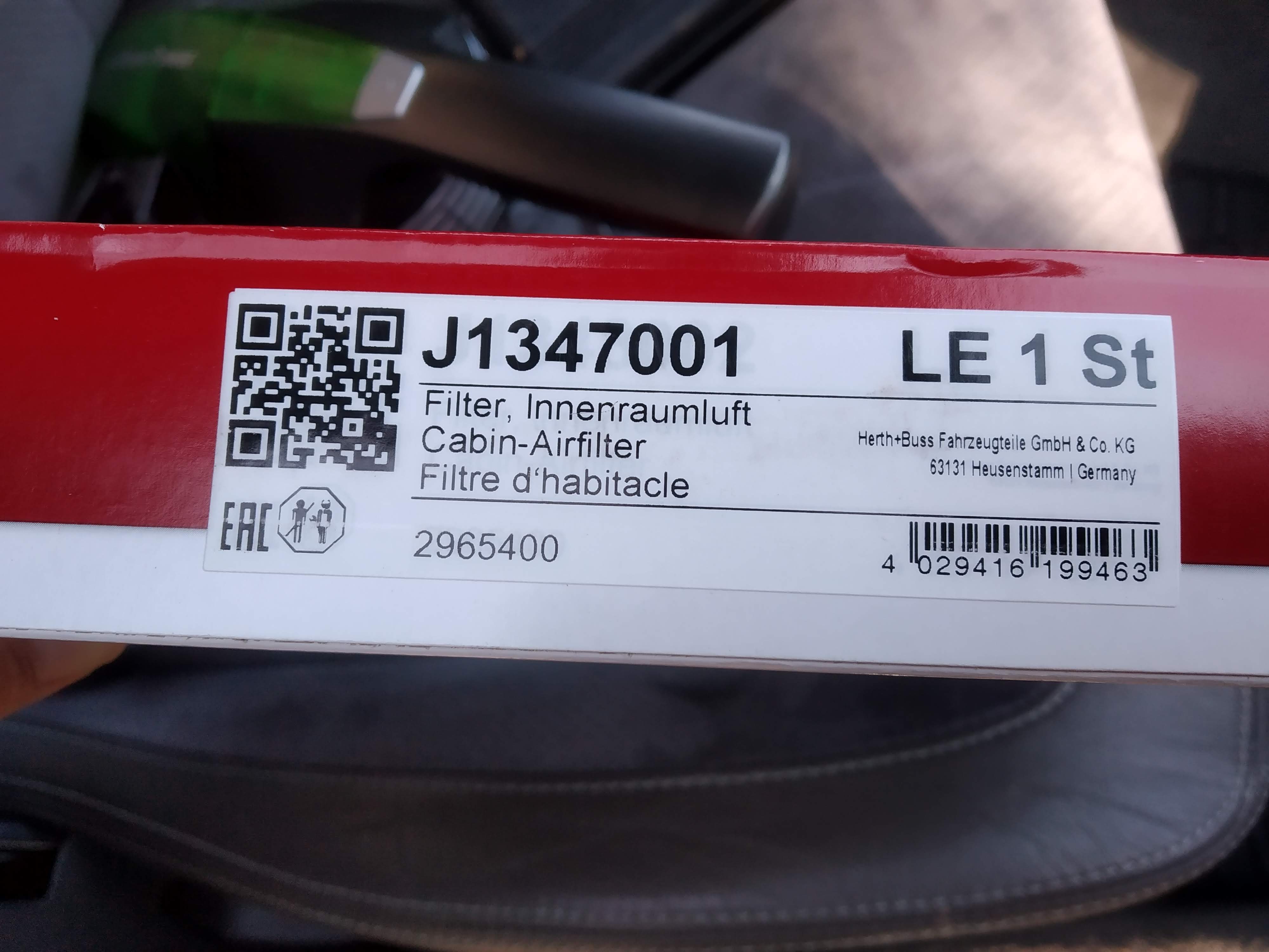

Коментар на файл: кутията на новия филтър
IMG_20190331_145725.jpg [ 362.23 KiB | Прегледано 468 пъти ]

Херт и Бус Джакопартс винаги са били кофти марка, ама сега са ударили дъното :D И AL-CO-то което продавам аз не е толкова зле...

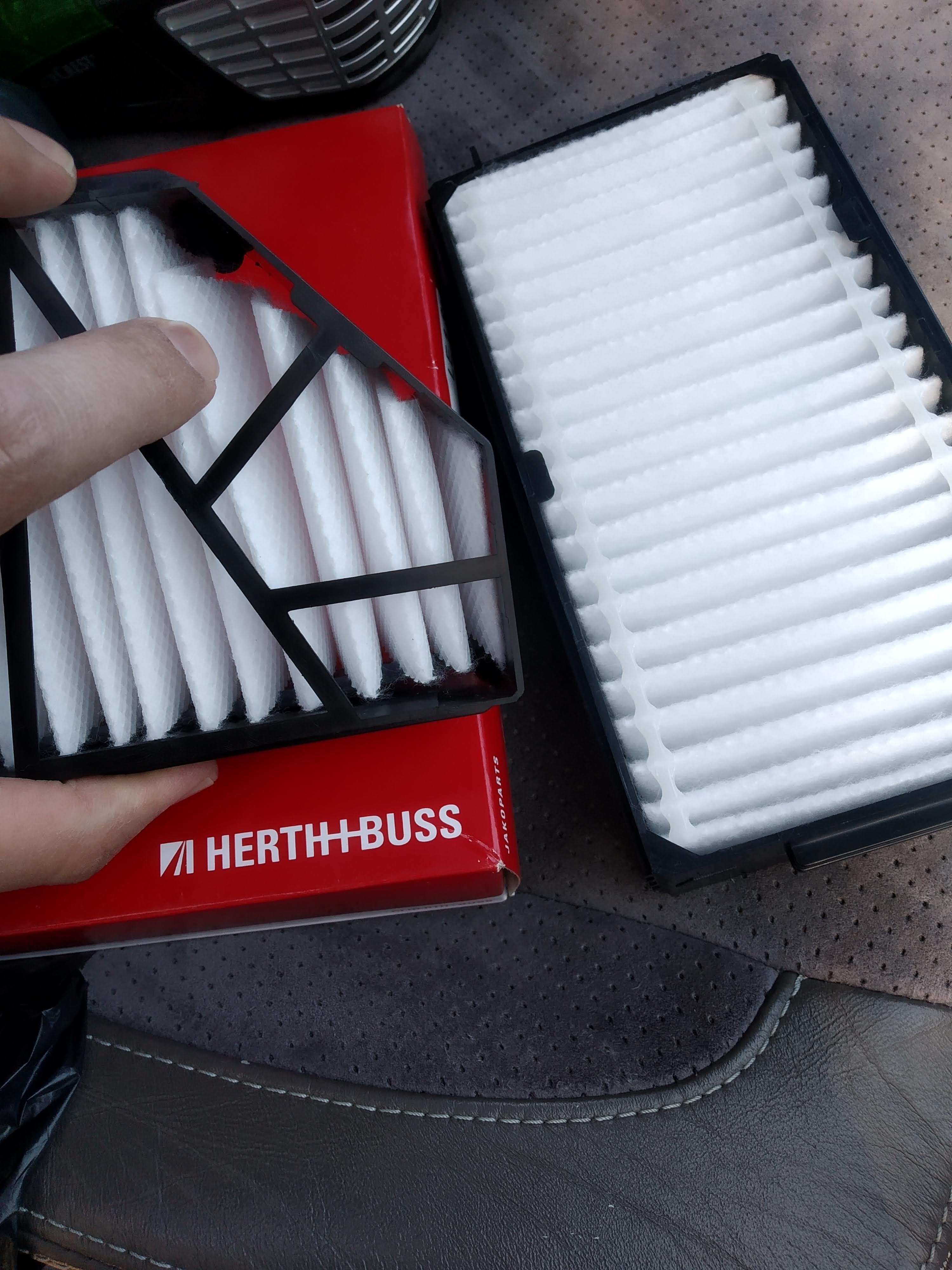

От къде си взимате филтър за климатика?
Поръчах си още един "филтър" като предният :shock:
IMG_20190425_195956.jpg [ 277.89 KiB | Прегледано 412 пъти ]
IMG_20190425_200040.jpg [ 293.91 KiB | Прегледано 412 пъти ]

Втория филтър го поръчах точно от mimo13, защото и аз преди като съм взимал от там всичко си беше наред и не очаквах такова нещо. Дори не попитах... :-?
Подразних се като казах, че това не е филтър ми се отговори: "Приложил съм снимки на филтъра който съм Ви изпратил, съпоставен с оригинален Субару филтър. Според мен, конструктивно е идентичен с оригинала.
...има хора на които не може да се угоди...Няма как да предлагам части които не се предлагат във вида който клиентите ни си ги представят."
И сега с още едни 20лв назад и продължавам да си търся филтър, който да отговаря на моята представа за филтър, за да мога да си угодя :beer:
