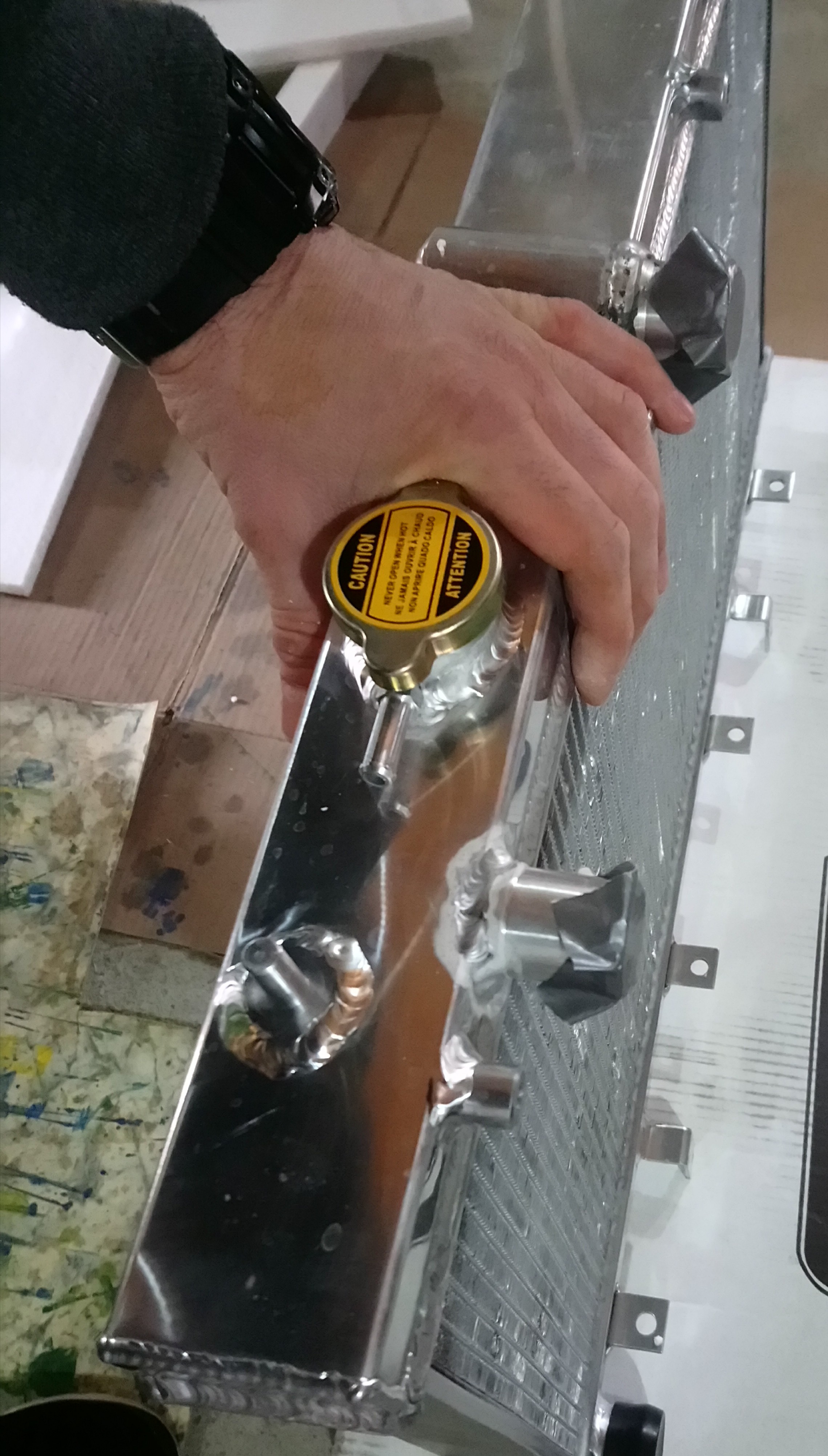

Това е което колегата е снимал, мисля че в сервиз 1040 предлагаха такива или може да се свържеш с колегата petko69 да ти каже къде да си поръчаш, ако си вземеш такъв трябва да си сложиш и отделен охладител за скоростите, защото тези въпросните алуминиеви нямат вграден охладител за скоростите както е при оригиналния и при заместителите, за които споменахме аз и 1-2ма други колеги.

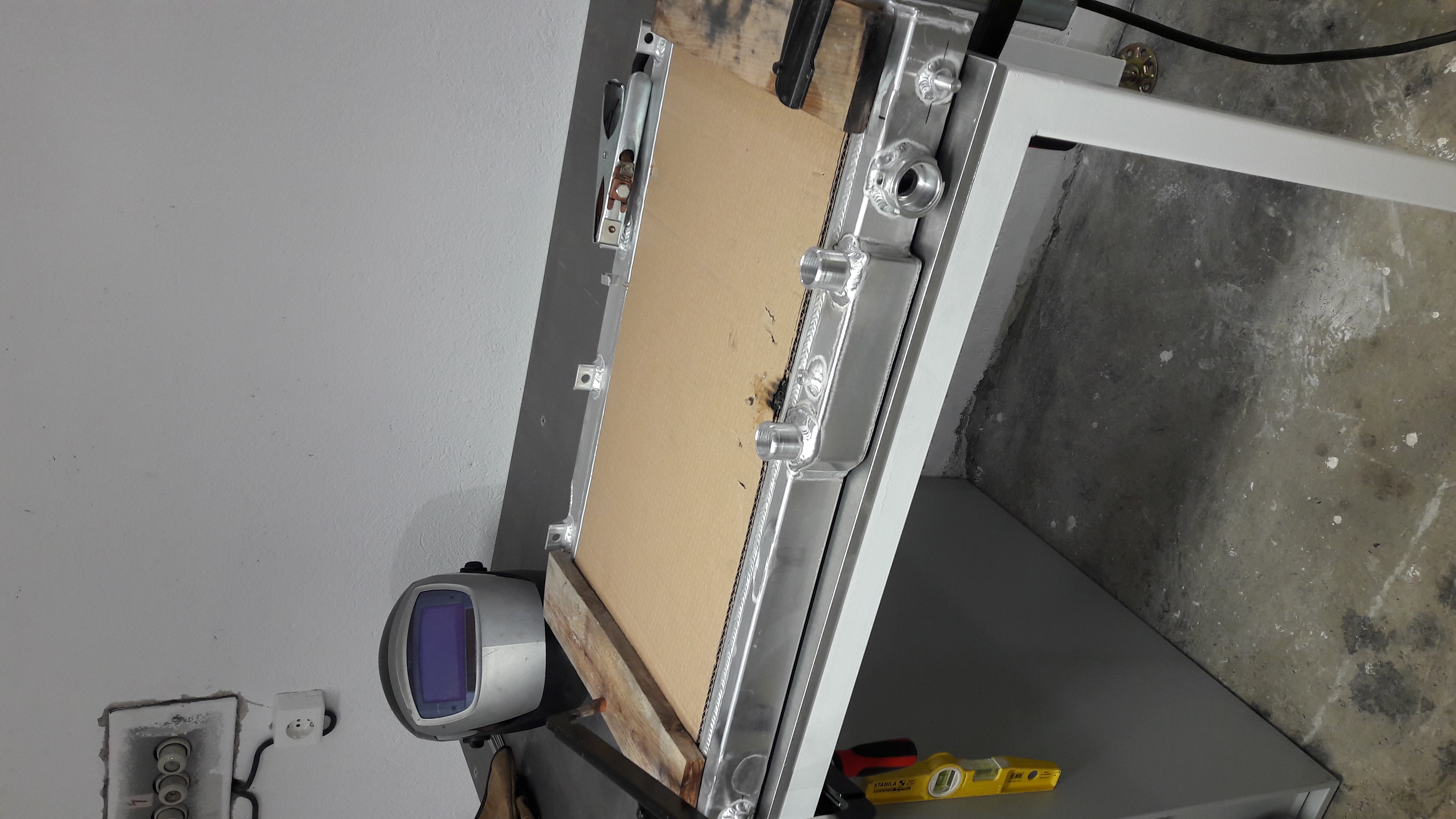

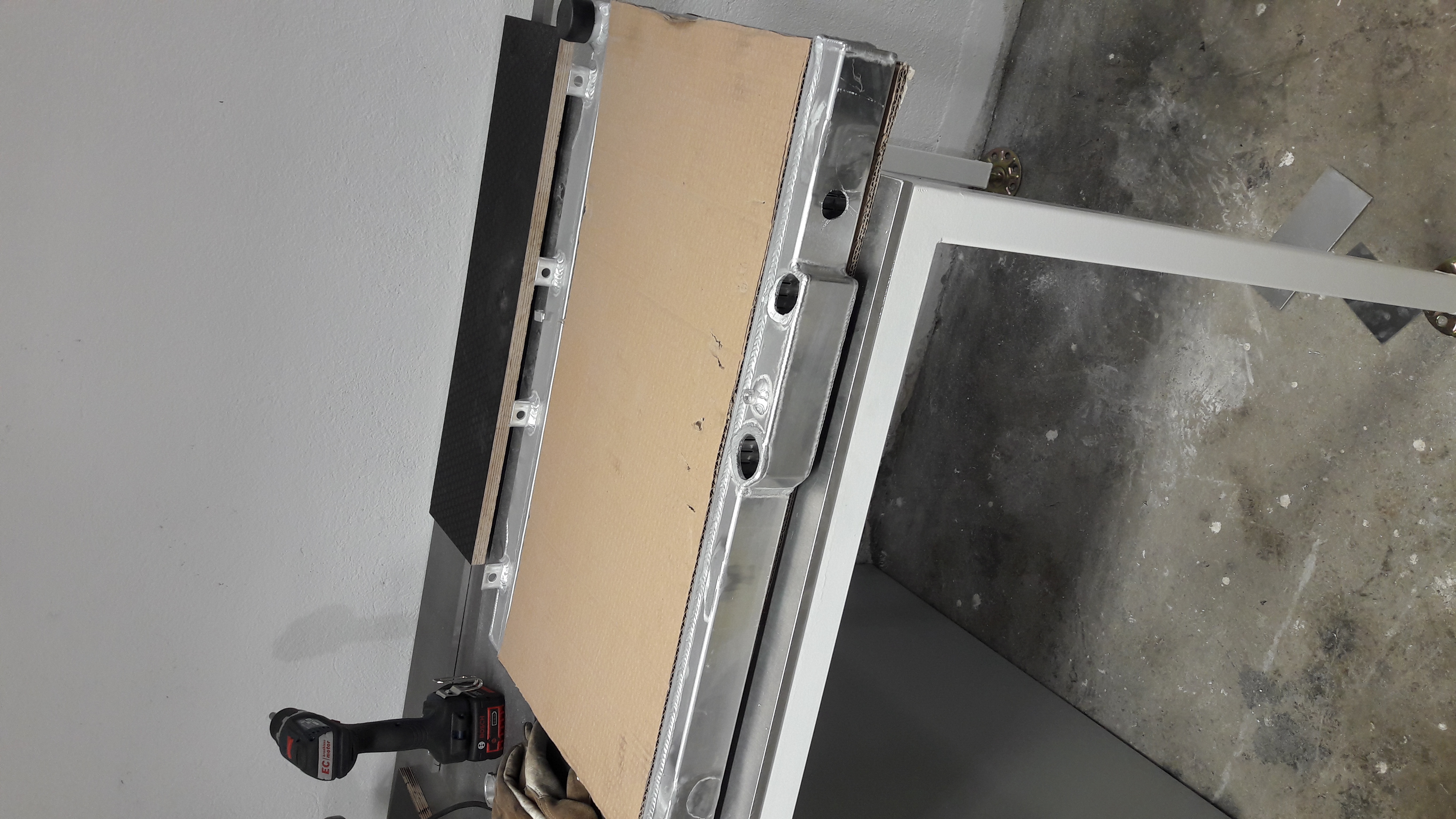

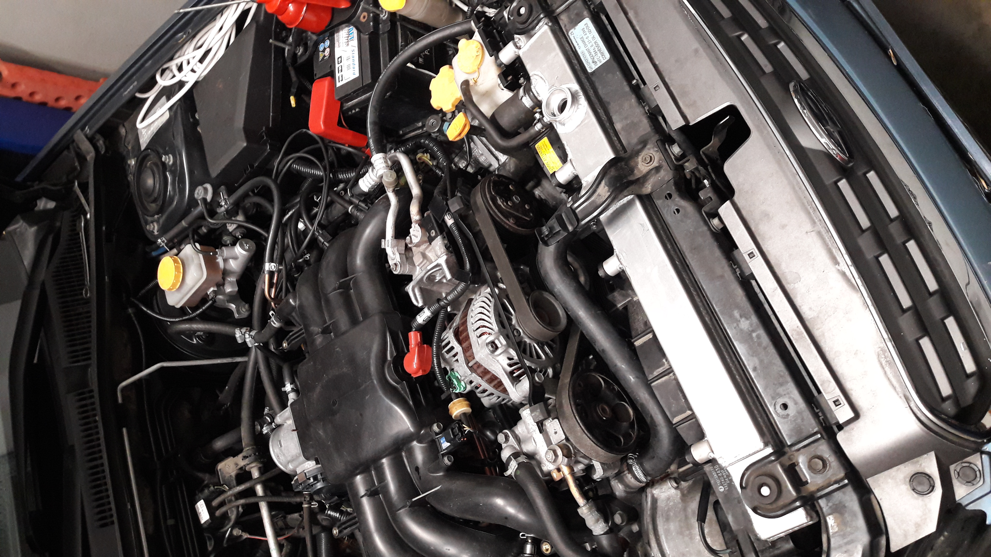

Алуминиев радиатор за b12 h6 няма.
Мога да съдействам за преправяне на подходящ
китайски такъв,който да "фитне" на твоята кола.
Преработил съм десетки такива,да би паснали на б13.

На Б13 кутията има отделен охладител не зависещ от водния радиатор . За Б12 водния радиатор се преправя по същия начин от снимките , но се монтира отделен маслен охладител на местото на вградения при оригиналния радиатор . Може да се ползва от Мерцедес С клас 01год. не е скъп , а е компактен и лесен за монтаж .
