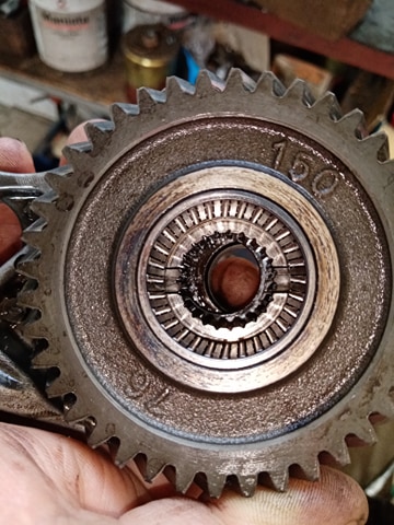

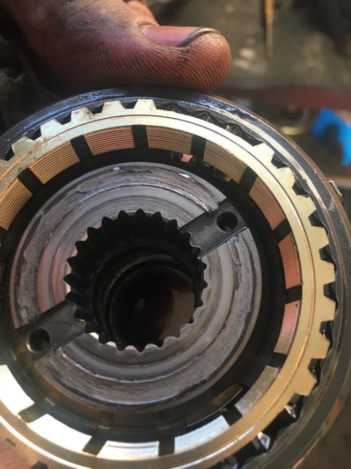

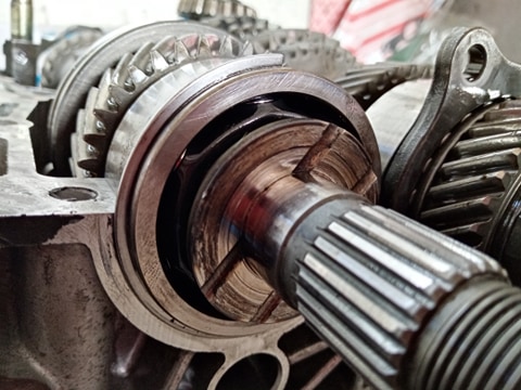

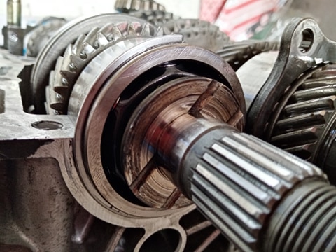

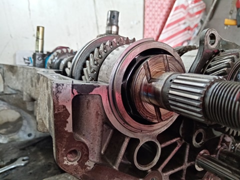

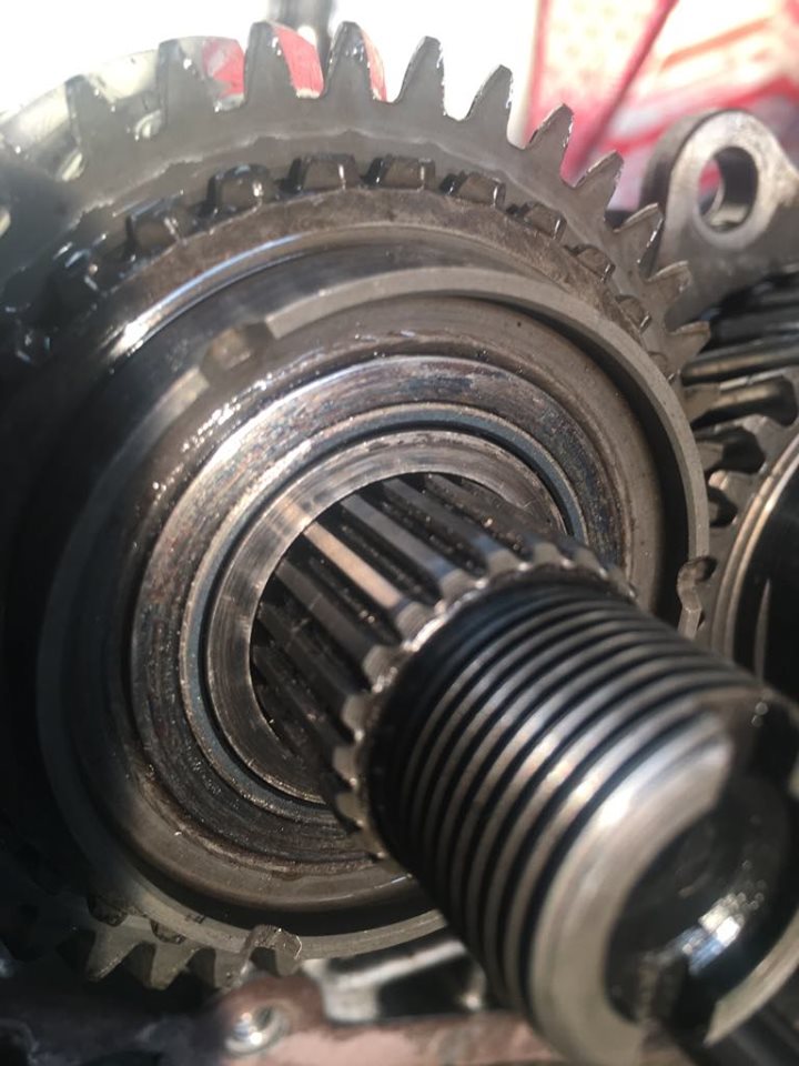

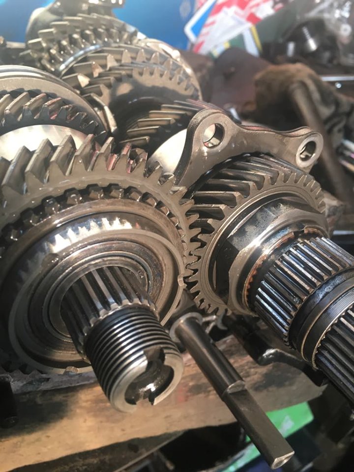

Здравейте колеги! От известно време се появи странен шум в скоростната кутия на моя Аутбек 2002 г. Самия шум се усеща като стържене, а не като румолене от лагер при подаване на газ е по-силно и изчезва като се отнеме газта.Също така го има и сутрин на свободна. Пробвах варианта с включване на лоста за бързи и бавни в междинно положение и шума изчезва. Прочетох темите за проблемния лагер на първичния вал и реших да разглобя кутията. След като я отворих попаднах на нещо много странно, от дветие страни на зъбчатката за пета скорост повърхностите, където лагерува аксиално бяха задрани и посинели и не мога да разбера каква е причината.Останалите части като- зъбни колела,лагери, вилки, синхронизатори са като нови.Колата не е оставала без масло, карана е с МОТУЛ ГЕАР300 75/90. Въпросът ми е, ако някой може да каже каква е причината . Пускам и няколко снимки на проблемното място.

Мазането на този лагер става през кухините на валовете,с годините и километрите особено при не редовна смяна на маслото на кутията/което доста често се пренебрегва/,се натрупва една гъста слуз от фини стружки които запушват кухините на вала.
Това го забелязах като разглобявах моята кутия преди години да сменя синхронизаторите за по плавно превключване на втора и трета скорост/оказа се че изобщо не се промени тежкото превлкючване/,и тогава след като бях разглобил всички зъбчатки видях, че кухите валове са почти запушени,поне заради това си струваше разглобяването... #-o
За да ги прочистиш трябва да ги разглобиш от муфите и зъбчатките...

Вальо благодаря за съвета, ще почистя всички отвори за мазане по валовете, но игления лагер в зъбното колело е ОК. Едиственото износване е отстрани където се смазва през четирите улейчета на втулката, която е между широкия лагер/който ще сменя профилактично/ и збното колело.
75302855_409126720018247_8252727359447236608_n.jpg [ 52.57 KiB | Прегледано 592 пъти ]
Според мен тази зъбчатка се върти свободно. Това място се натоварва за секунда само в момента при включване на пета скорост и усилието е от самата муфа, сслед като се зацепят те стават с енакви обороти и триене вече няма, дори и игления лагер спира да се върти,
дано не бъркам. При мен шума е най силен, когато съм на първа скорост при ускоряване, може би тогава разликата в оборотите на това място е най голяма.

Пробката е магнитна и по нея нама почти никакви сружки. Днес си поръчах големия лагер на първичния вал DAC 2565 на KOYO, цена 128лв, шлайфах задраните повърхности, продухах отворите за мазане, чакам и маслото за виско муфата,така и така е снета.Просто исках някой, ако е имал същия проблам да каже как се е справил, но явно моя случай инцидент.
