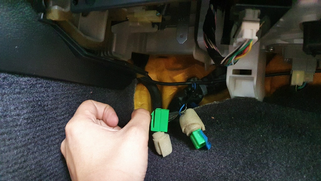

Иначе открих някакви кабели с букси разкачени.
Някой има ли подобни и да знае за какво са ?

Буксите за самодиагностика на 13-ката са там, ако не греша. Виж маркуча ако не е закачен никъде(???) къде му е щуцерът и го вържи.

Да май на такова прилича (букси за самодиагностика), поне такива снимки открих в нета.

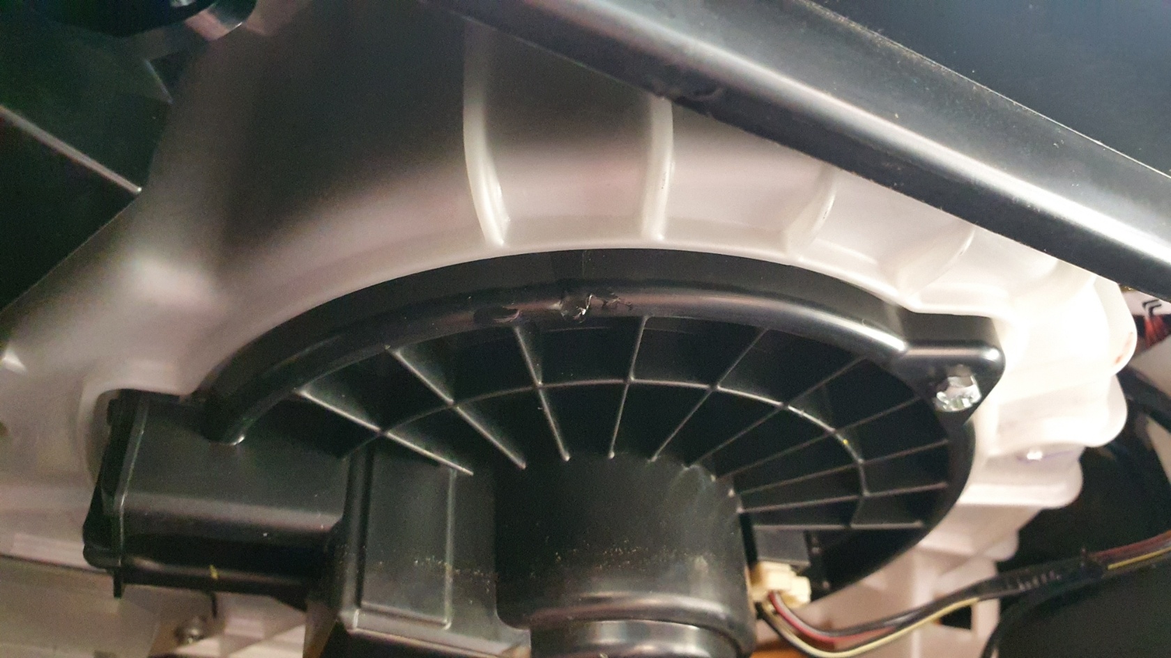

ето от къде капе,
а маркучето за конденз е сухо и е по ниско.
Филтърът е напълно сух.
остава да пробвам да го продухам и да видим.
Може би то като не изтича от него избива някъде отгоре.

Провери в долния край на маркучето има нещо като клапанче, което пропуска само в една посока и може да не пропуска на 100%. Можеш да го премахнеш.
Аз така го реших този проблем, но при друг модел на Субару.
