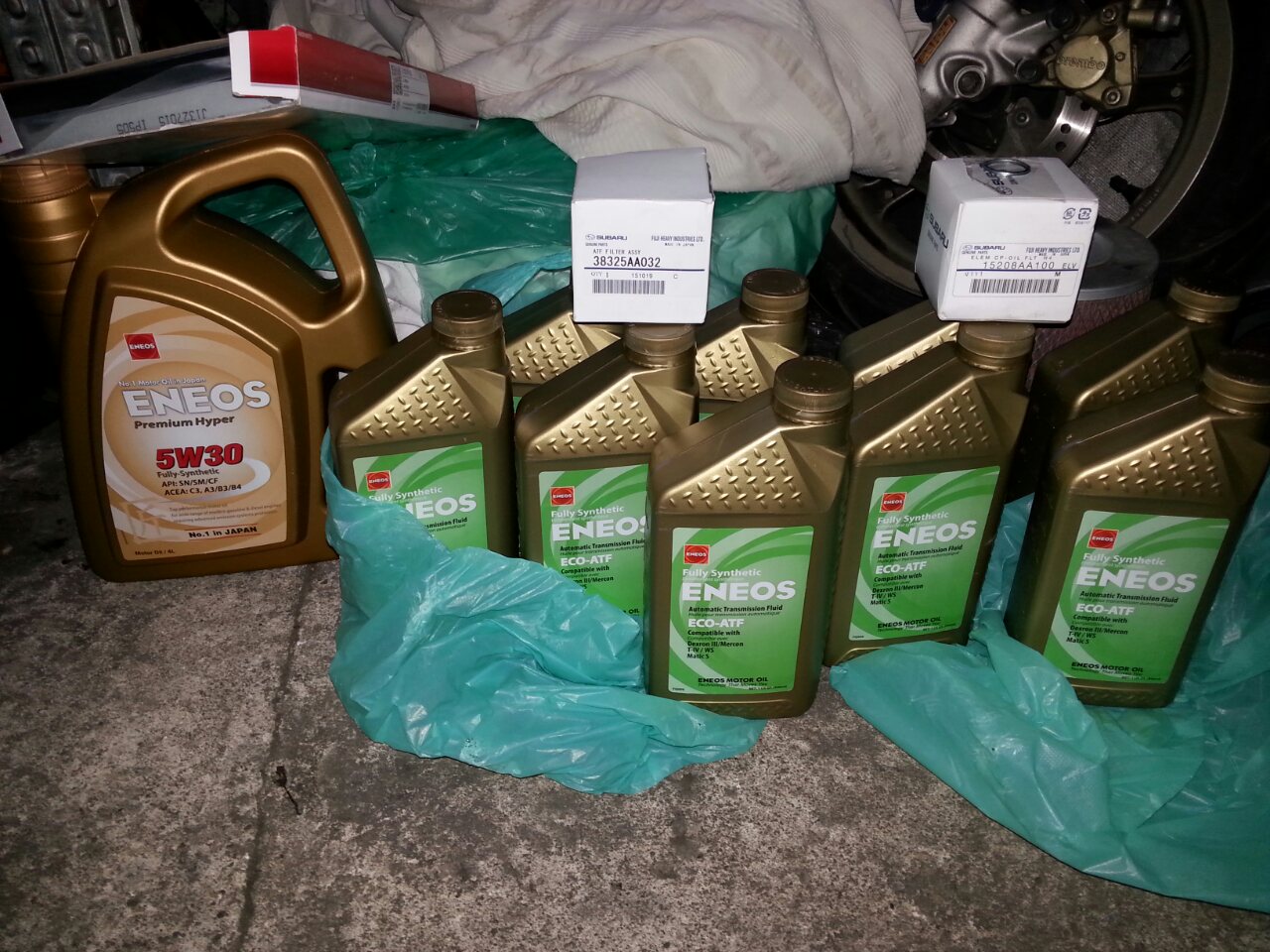

Сменихме маслото и филтър с bat bubi (от когото го купих) във Варна.
Смяната протича като се свали картера, за да се източи цялото масло и се оставя възможно най-дълго.
Сменя се филтъра и се почистват едни метални решетки в картера - май са магнитни, за да улавят метал.
Може и нови да си купиш за по-сигурно.
След това картера се слага със специален силикон и се оставя да стегне отново възможно най-дълго (12 часа и повече).
Масло бяхме взели 9 литра Eneos ATF.
Дано съм описал правилно смяната :giggle: Надявам се и други колеги да пишат.
