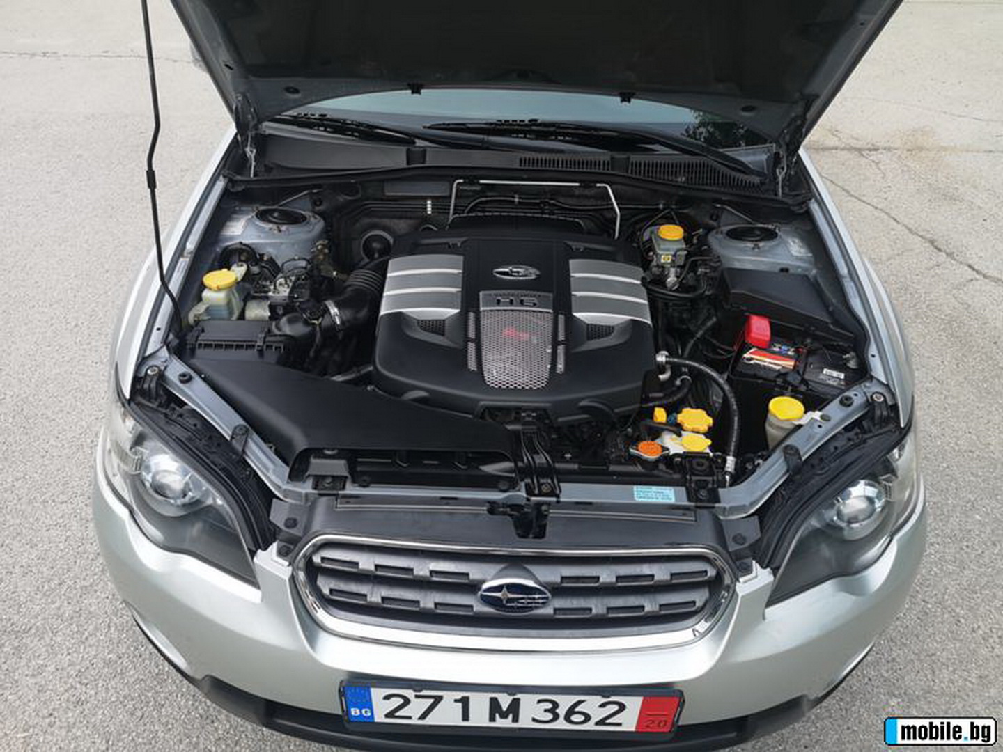

За мултимедията ми се появява друг въпрос, дали може да се смени само тя, с модела след фейст лифта и тогава да търся камера за паркиране, като показаните снимки в темата. Ако имате насоки къде бих могъл да питам за това ще се радвам да споделите, някой специалист. Щом става с мултимедията на фейст лифта, остава въпроса дали мога да купя и да заменя с по новата като съвместимост с място и софтуер.
