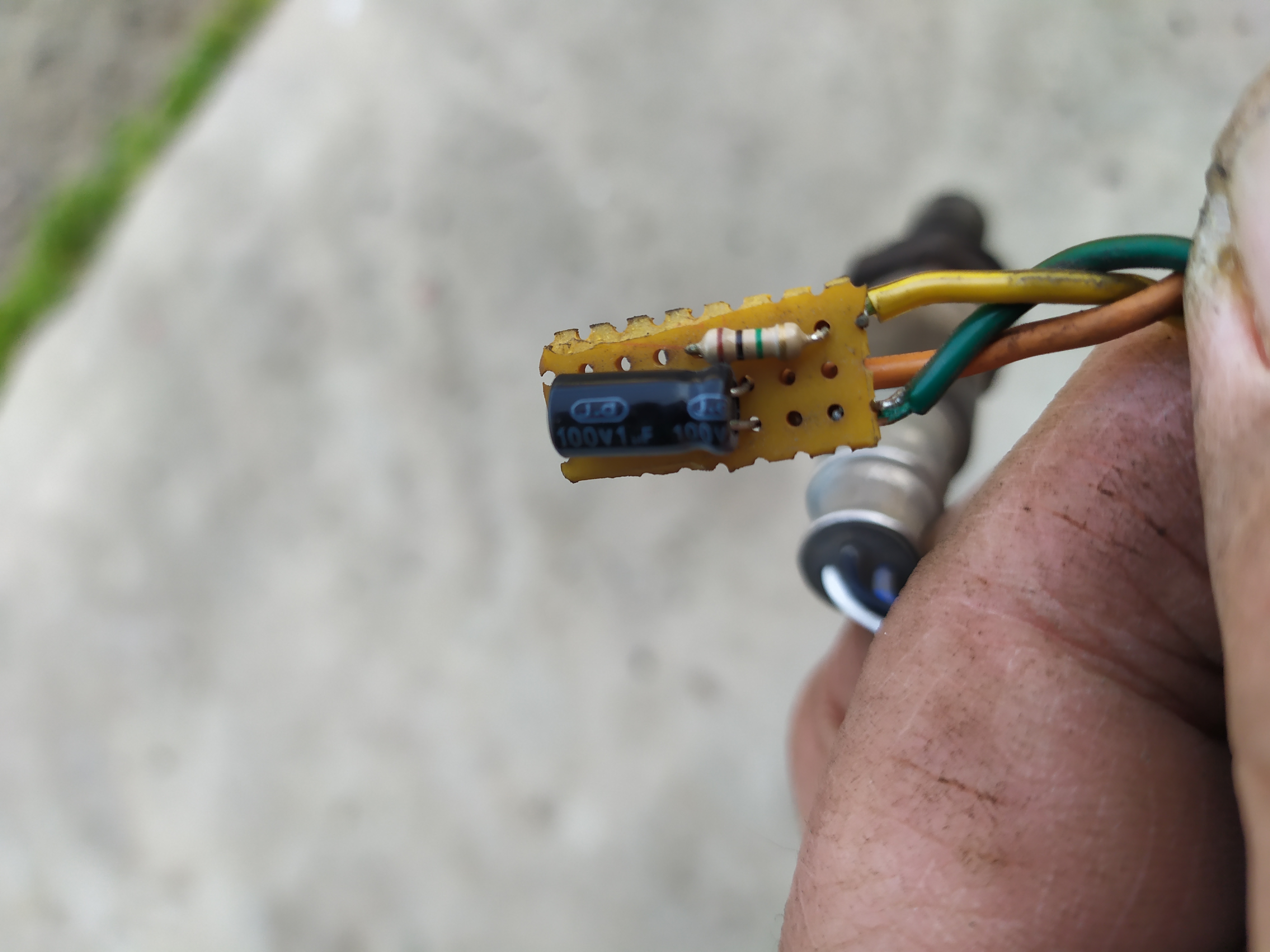

Здравейте на всички,нов съм за марката и за това искам да попитам за един проблем. Първо ми светна круиза и след това чека ,изтрих грешката при познат в сервиз(p0137 02 сензорна верига ниско напрежение ред 1 сензор 1). След това си купих https://www.mytrendyphone.eu/shop/elm32 ... 6740p.html . А то откри същия код обаче изписа (o2sensor circuit low votage bank1 sensor 2). Колата работи на 690/ 700 оборота претриса и леко и изведнъж изгасва. Сменени са кабели свещи . Голяма главоблъсканица. Повече не ми е светвал круиза след изтриването на грешката обаче остана това отвреме на време това гаснене когато е на обороти. Нямам проблем с вървенето също така с разхода. Колата е на газ обаче проблема и на двете горива. Ако може някой ако сблъсквал с подобен проблем да сподели решени . Благодаря предварително на всички. А това е на задната сонда.

Това на задната сонда е шунт - и аз правя подобни на коли без катализатор. Не споделяш друго - как ти е хлабината на клапаните? Проверявал ли си я скоро?

В такъв случай при шунтиран датчик има ли нужда от втулка.
