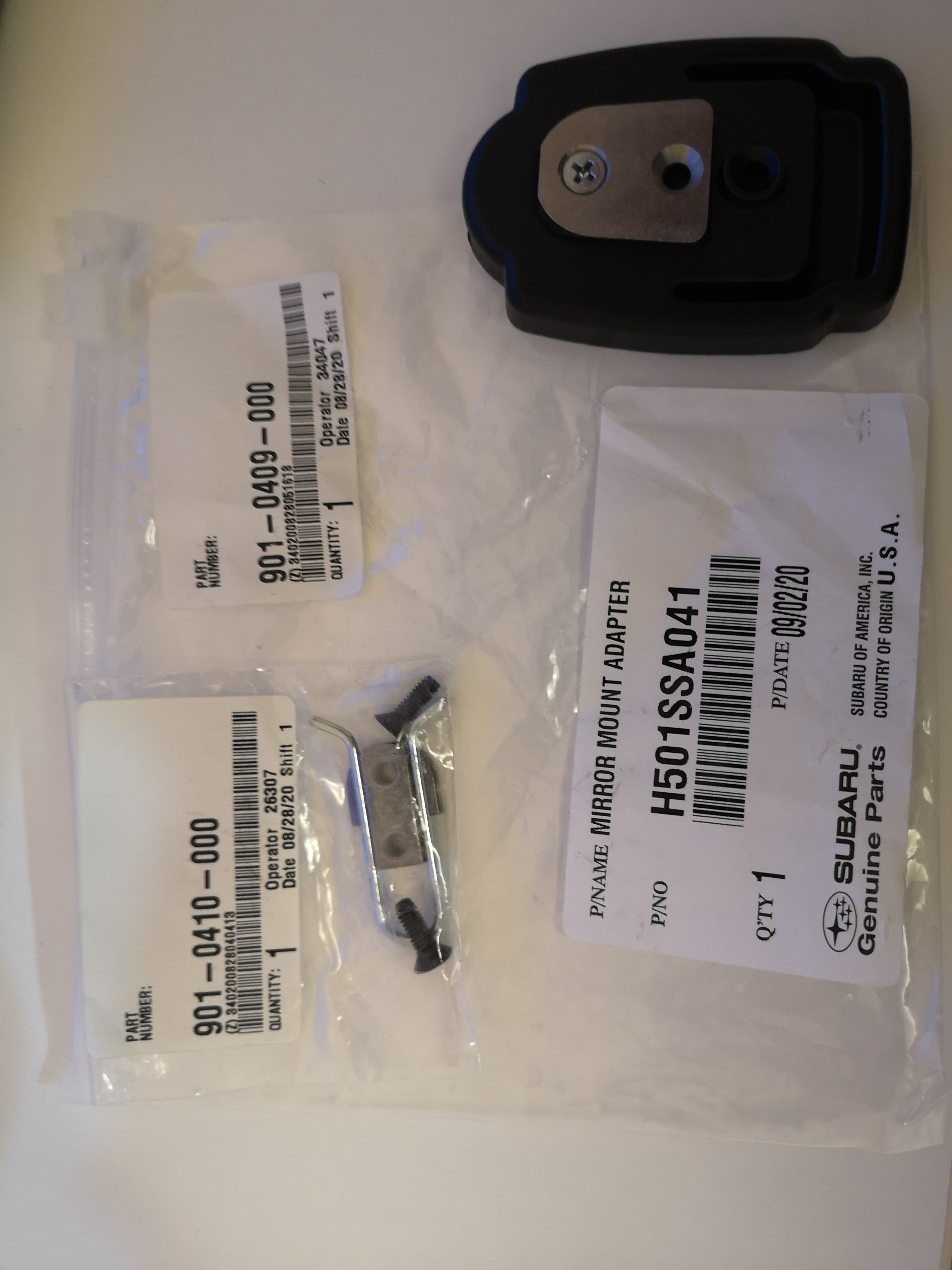

Честита Нова Година на всички, пожелавам ви да сте здрави и да имате повече хубави преживявания с любимите си автомобили и семейството най-вече.
Преди години казваха че Японците искали да имат на Българина вторият акъл, този дето му идвал после. Е аз решиш да послушам колегата azmarto и поръчах и адаптера за огледалото, за всеки случай. Днес дойде адаптера, прилагам снимка по долу заедно със номерата. Огледалото по тракинга вече е в България от 06.01 но още не е пристигнало у дома.

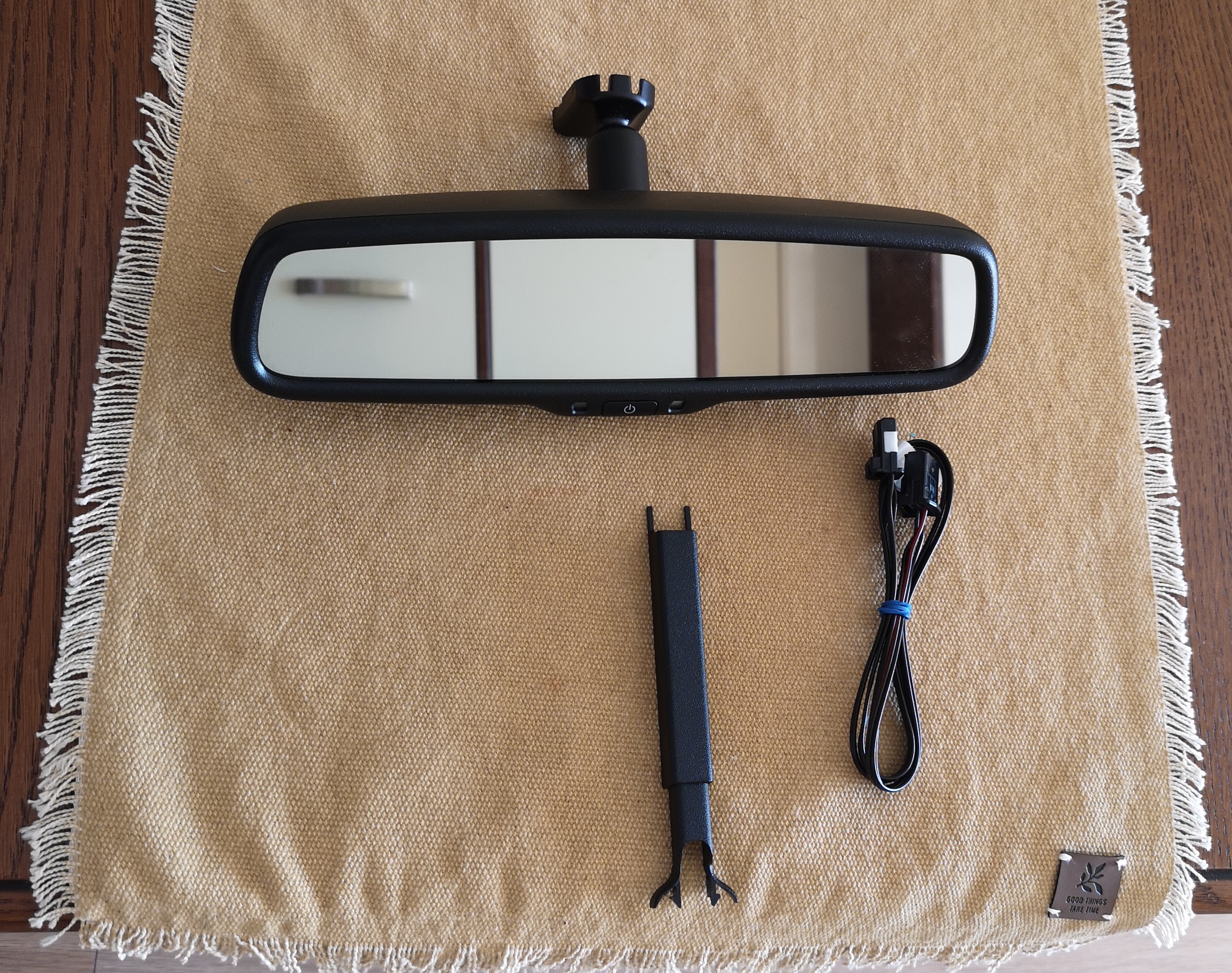

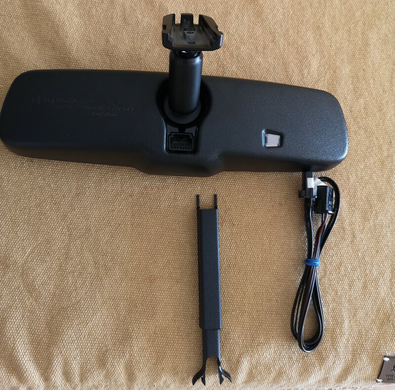

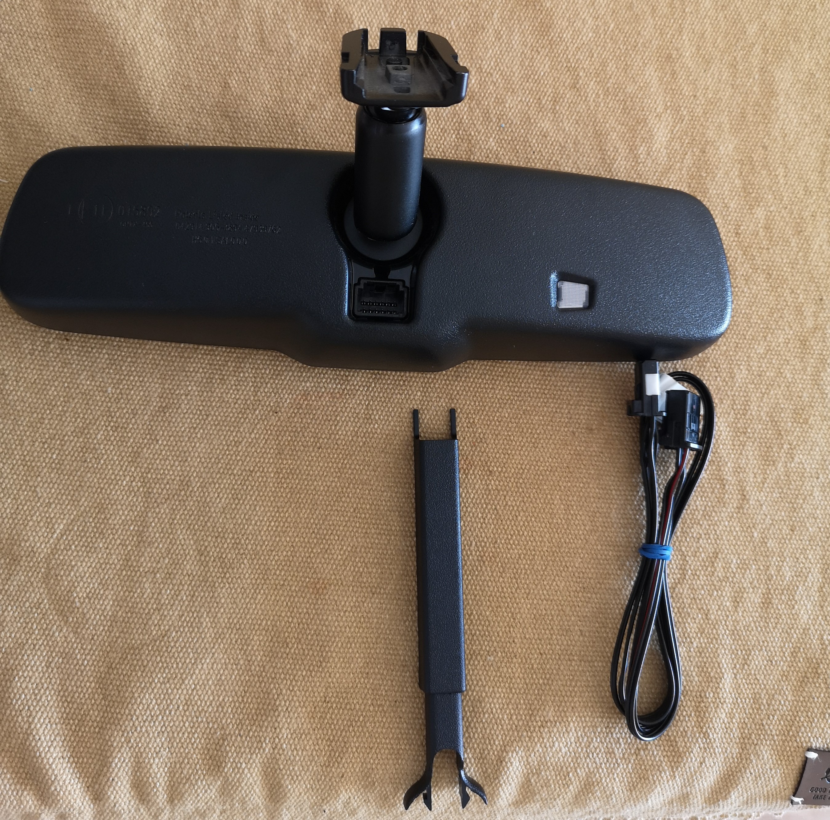

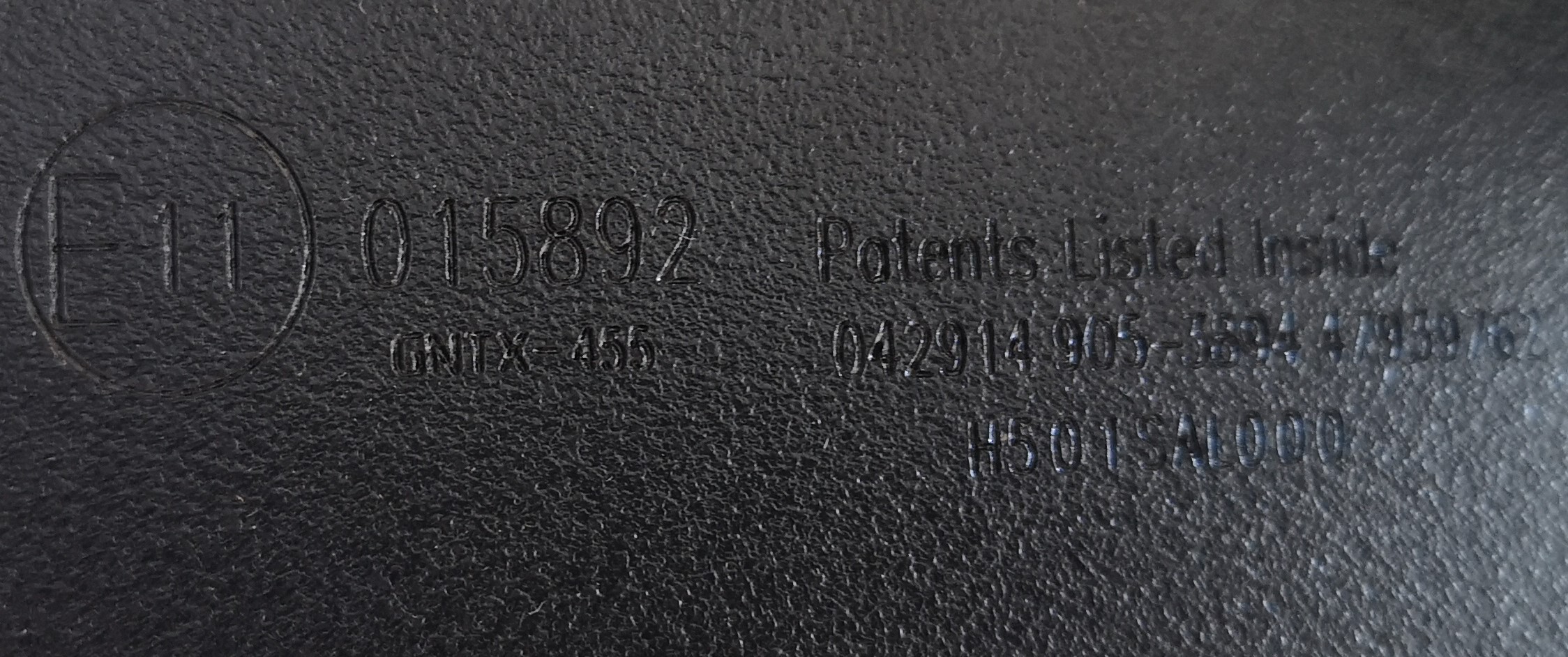

Здраве да е,
Днес най-накрая дойде огледалото. Голямо чакане :)
Утре дано е хубаво времето за да монтирам
Good luck
