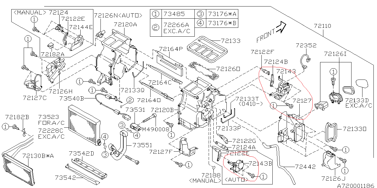

Въпросът е - кой е номерът на този мотор?
72143В или 72143

Този който се намира най отгоре,трябва да е 72143.
В магазина трябва да знаят за кой става въпрос защото май само този дава най вече дефекти.

Този отвътре/отгоре. Другия почти не се ползва.

Благодаря. Ей сега го поръчвам.

От магазина потвърдиха, че е този мотора - 72143.
Обявиха цена 163 лв и две седмици доставка.
Цената ме устройва и го поръчах.
