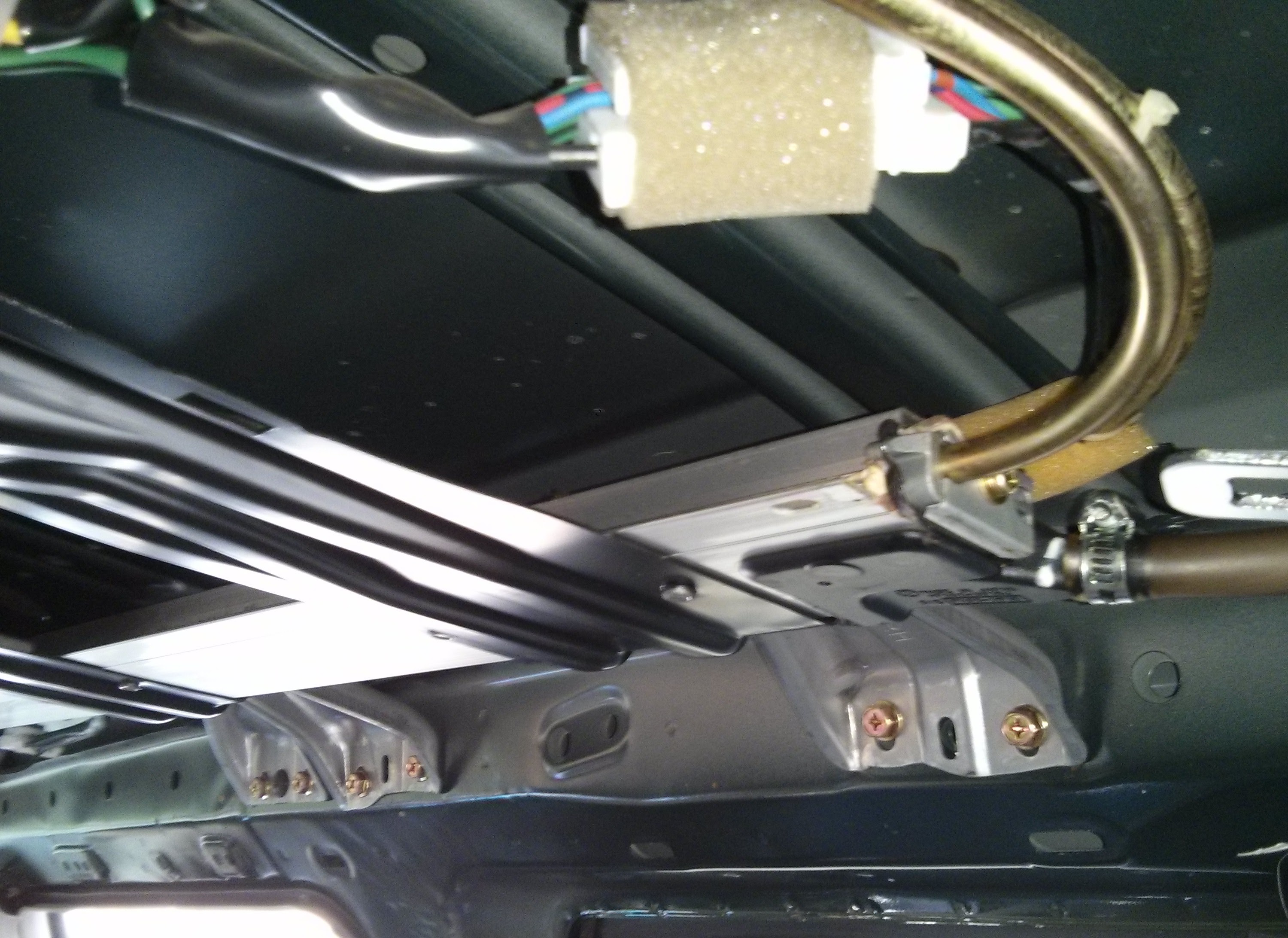

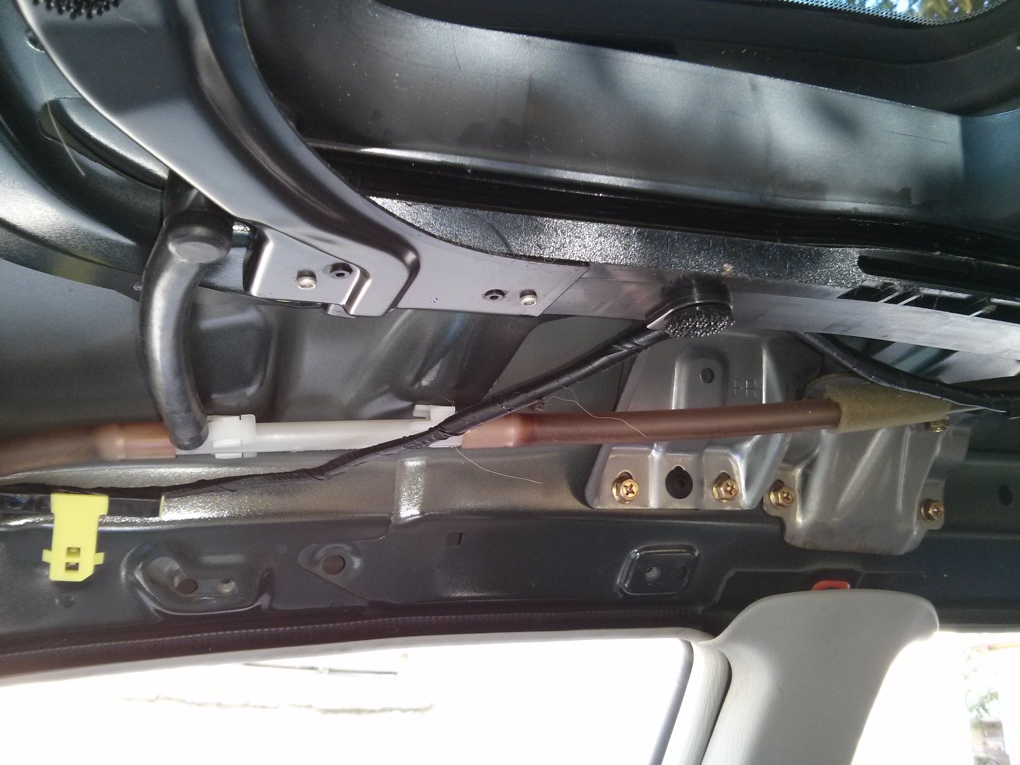

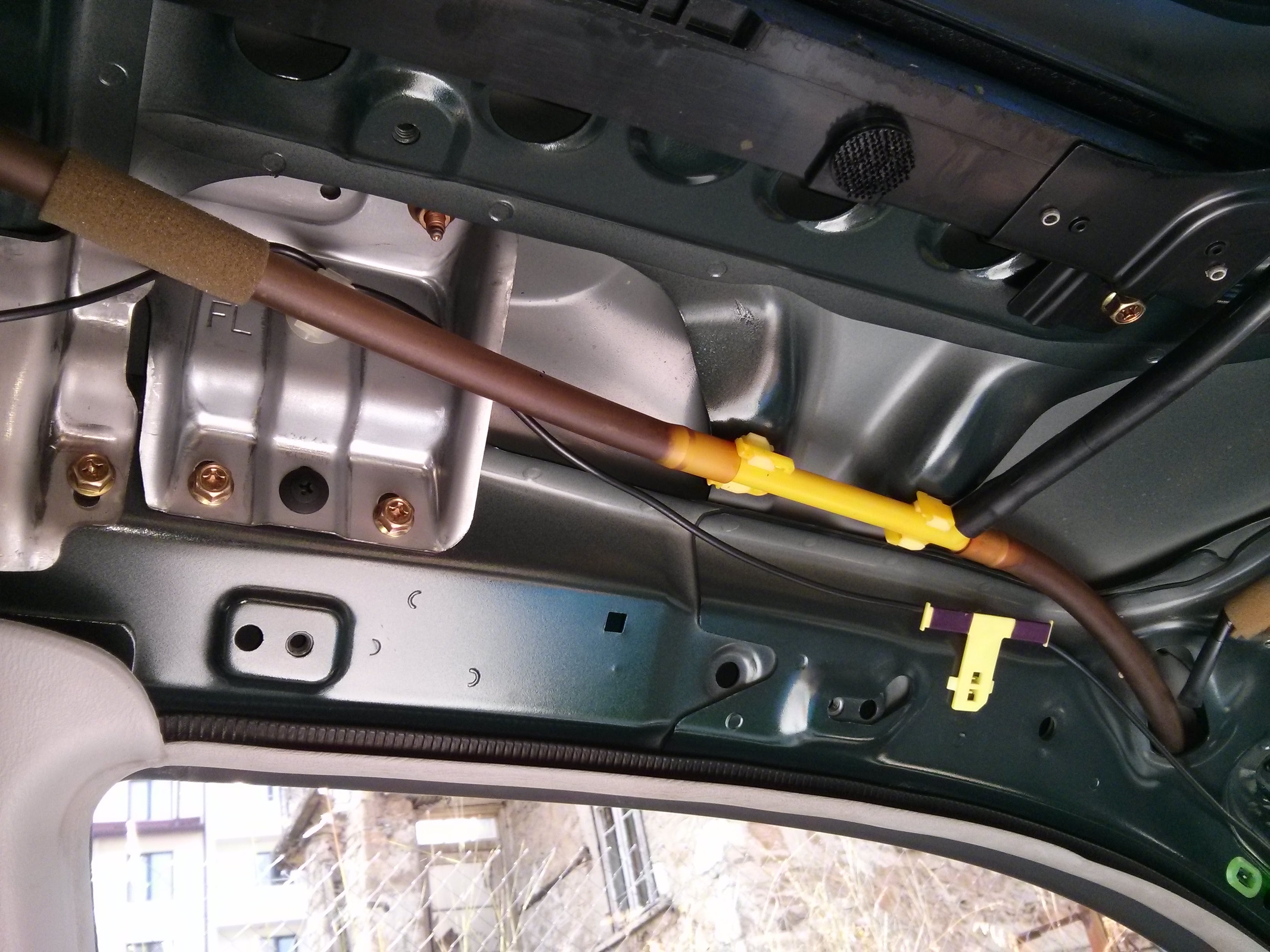

Според мен просто дренажите са се запушили! Аз съм го играл този филм няколко пъти, като първият път свалихх целият таван ](*,)
Дренажите излизат под калнита и там е добре да се прожери дали не е затлачено с боклуци. Зимата ми се случи точно така да ми протече от плафона, защото не бях изчистил снега от калника и беше замръзнало там!
Аз на 2 години си продухвам дренажите като вече не свалям целия таван, а само в предната част и затната. Вадя маркъчите и с помоща на друг маркуч ги продухвам с уста, а не с компресор, за да не се откачи някоя снадка ако има запушване в подкалника :idea: Добре е да се чистят и профилите, по които се движи задният люк, защото те играят ролята на "улук" и от него тръгват маркучите за дренажа.
В предната част тръгва един маркуч от този водещ профил и отива към предните подкалници. От предния люк е черния маркуч, който е свръзан към основния.
Аз откачам черният и с помоща на друг маркуч продухвам през него (когато тавана не е свален е малко трудно и затова добавям удължение). С едната ръка стискам маркуча, който е от задния люк, за да продухам към калника дренажа! Така е и от двете страни.

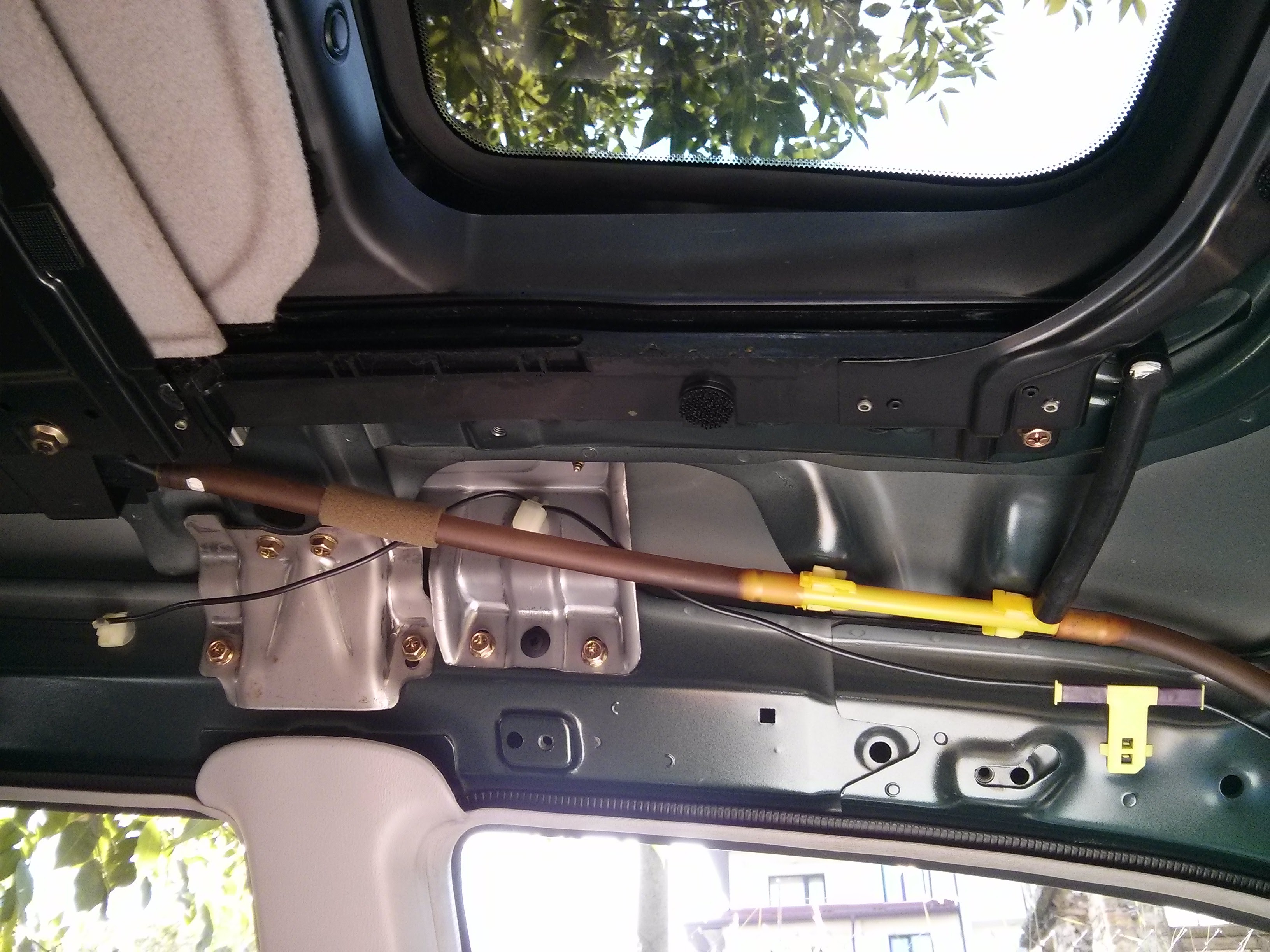

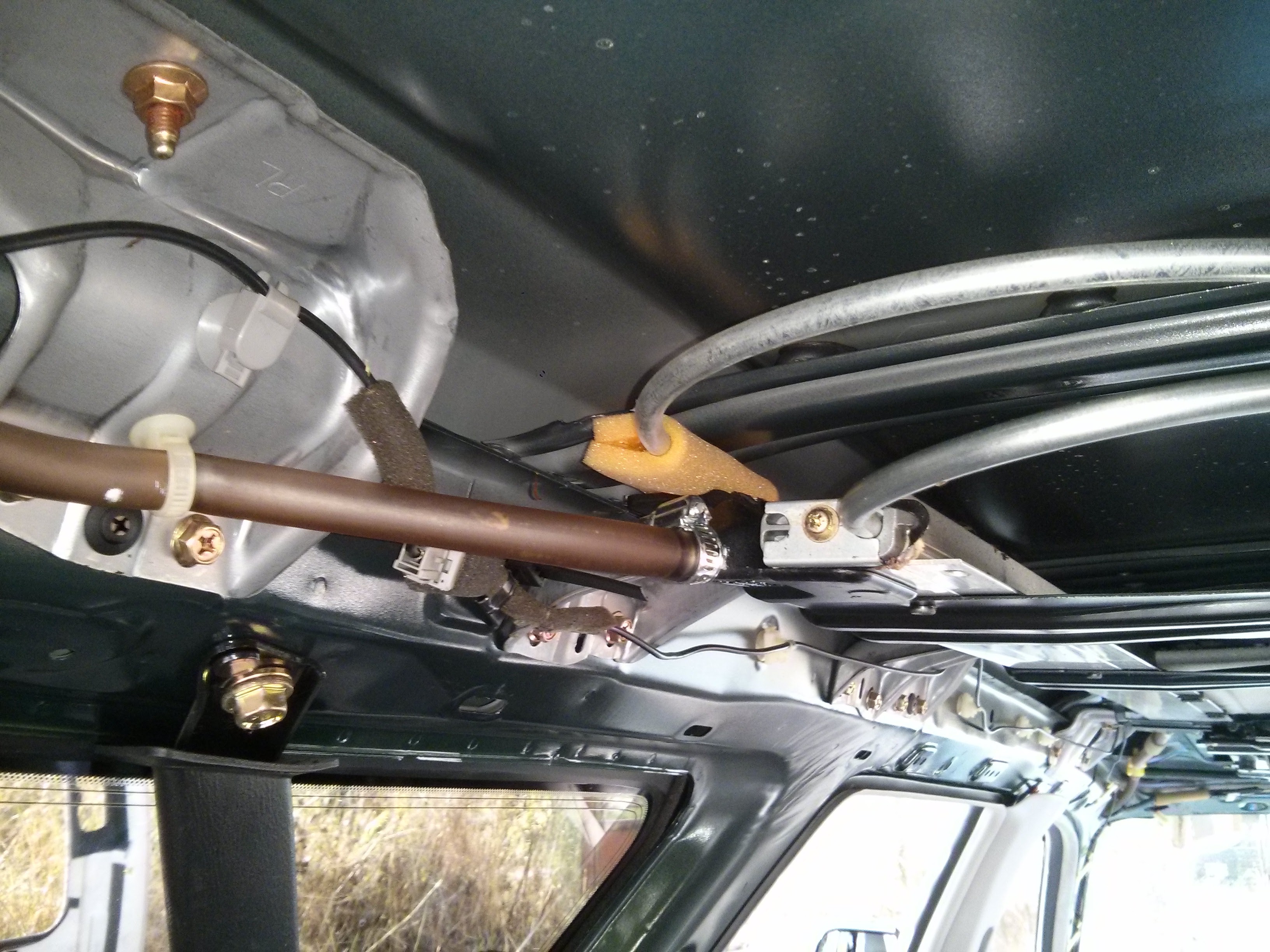

В задната част е подобна ситуацията, но там има само един маркуч от релсата и в двата края! Аз си сложих и скоби, за да не се откачат случайно :)

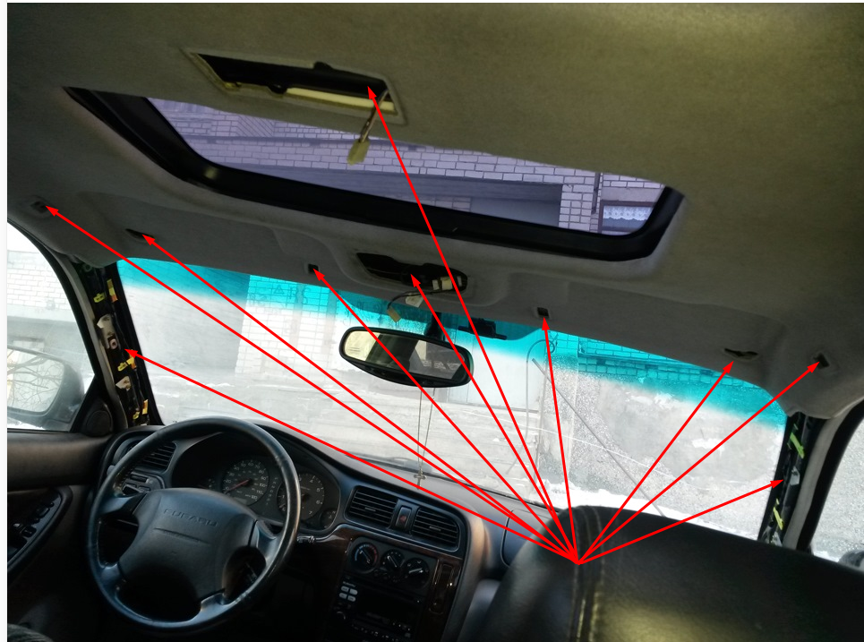

Не ти е необходимо да са отворени люковете. Само отвътре си работиш и ако питаш мен не сваляй целия таван, а го разкачи само в предната и задната част.
Отпред сваляш сенниците, двете кори отстрани на предният прозорец и дръжката на пасажера. Тавана е на щипки и нещо като велкро (вижда се на снимката) и дърпаш. Телефона ми го има на визитката, така че ако се наложи звънкай!
В задната част по спомен беше по лесно да падне тавана само толкова, че да стигнеш до дренажите.

Ето какво трябва да разгобиш отпред, но първо провери подкалниците дали там не е проблема!
Разгледай и този линк https://www.drive2.ru/l/6137488/ може и проблема с блокоиралият преден люк да отстраниш.
