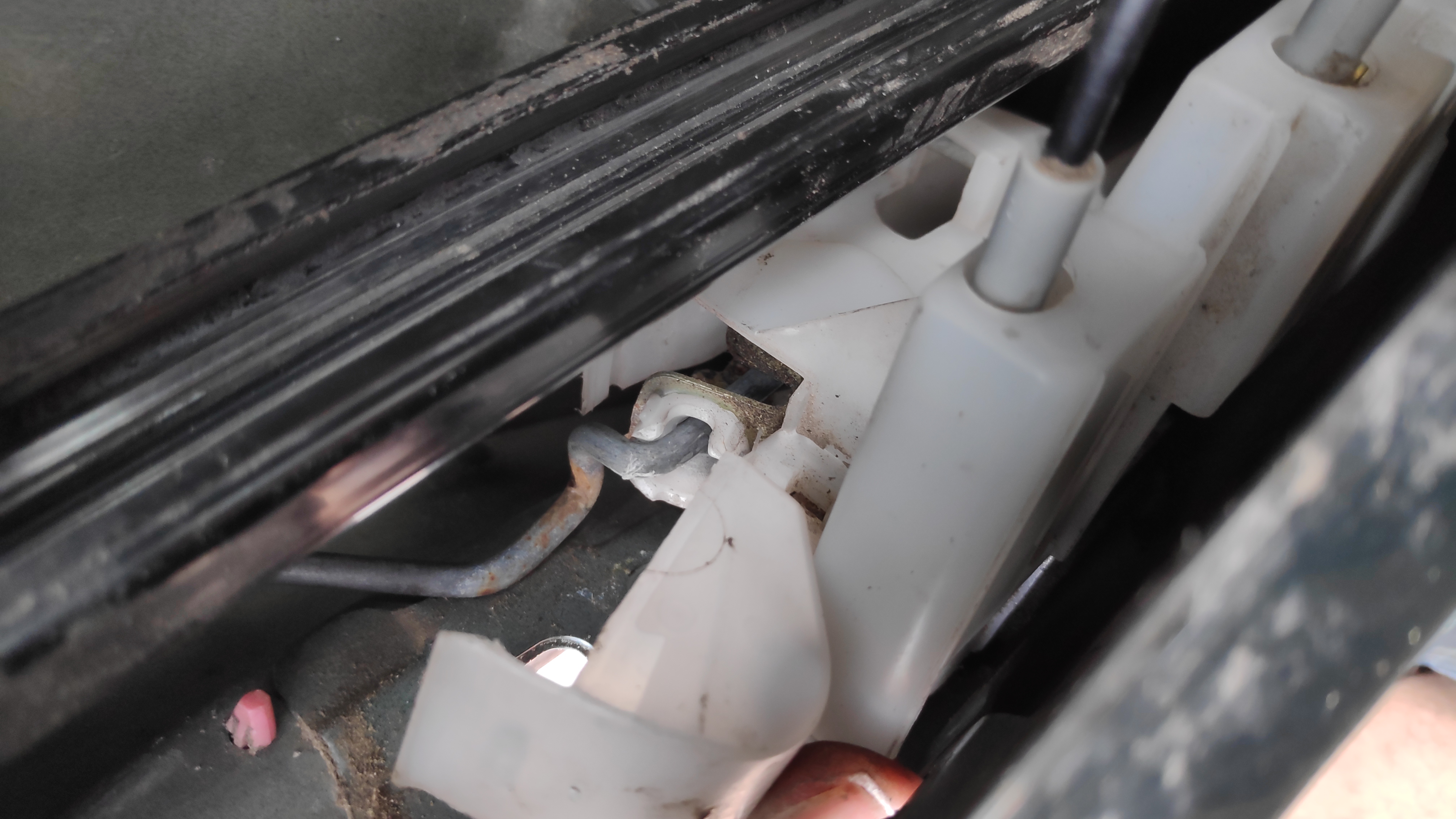

Настъпи и момента да разкостя задните врати (въпреки студа от -5 градуса в момента) Корите се свалят точно за 10 минути двете. И после за сваляне на бравата още по 5-6 минути на брава. Корите се държат от 3 болта (2 зад дръжката и 1 зад това за отварянето). Самата брава се държи на 3 болта. Махат се жилата от дръжките (2бр) и 1 бр от външната дръжка. Маха се буксата за колоната и централното и буксата която отива към моторчето. Моята не е с двойно заключване и буксата е само с 2 кабела.
Коментар на файл: Това са жилата за дръжката на врата от вътрешната страна
IMG_9223.JPG [ 1.7 MiB | Прегледано 2870 пъти ]
После се вързах двете врати една за друга с въже и в краищата с опашки за да седят затворени и се прибрах на топло. Прилагам снимки с описание към снимките. В момента съм поръчал 4бр нови моторчета, защото за сега временно ги оправих.

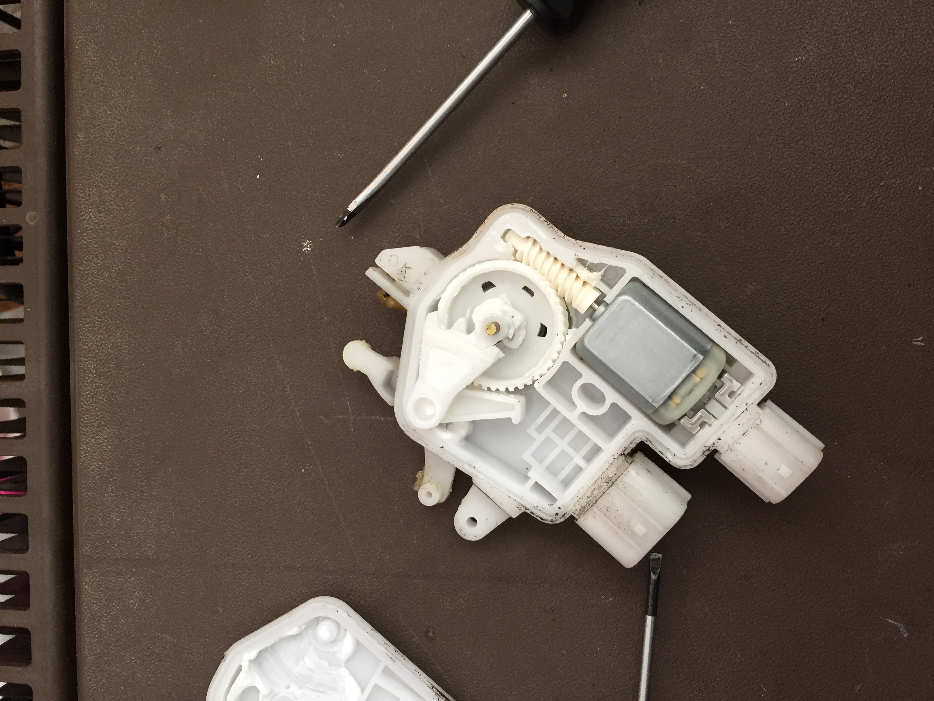

За да стигнем до самата част с моторчето се маха пластмасовата облицовка. Има 3 щипки които се освобождават и капака пада. После едно малко болтче (кръстато).
Коментар на файл: За да стигнем до самата част с моторчето се маха пластмасовата облицовка. Има 3 щипки които се освобождават и капака пада. После едно малко болтче (кръстато).
IMG_9224.JPG [ 1.93 MiB | Прегледано 2870 пъти ]
След малкото болче, стигаме само да тази кутийка която е залепена и с лек напън се отваря и вътре се вижда моторчето. Както се вижда ВЛАГА НЯМА
Коментар на файл: След малкото болче, стигаме само да тази кутийка която е залепена и с лек напън се отваря и вътре се вижда моторчето. Както се вижда ВЛАГА НЯМА
IMG_9225.JPG [ 2.21 MiB | Прегледано 2870 пъти ]

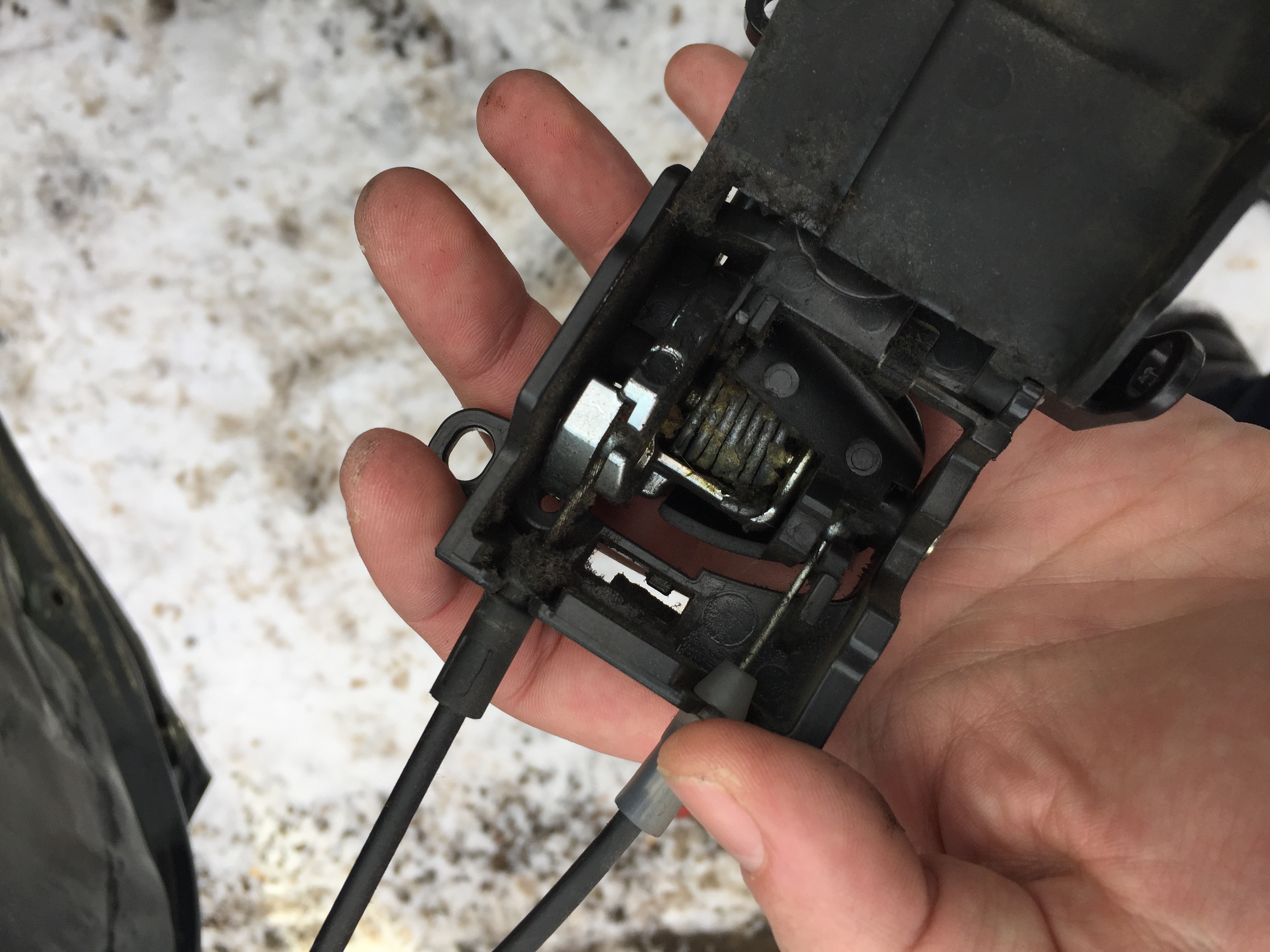

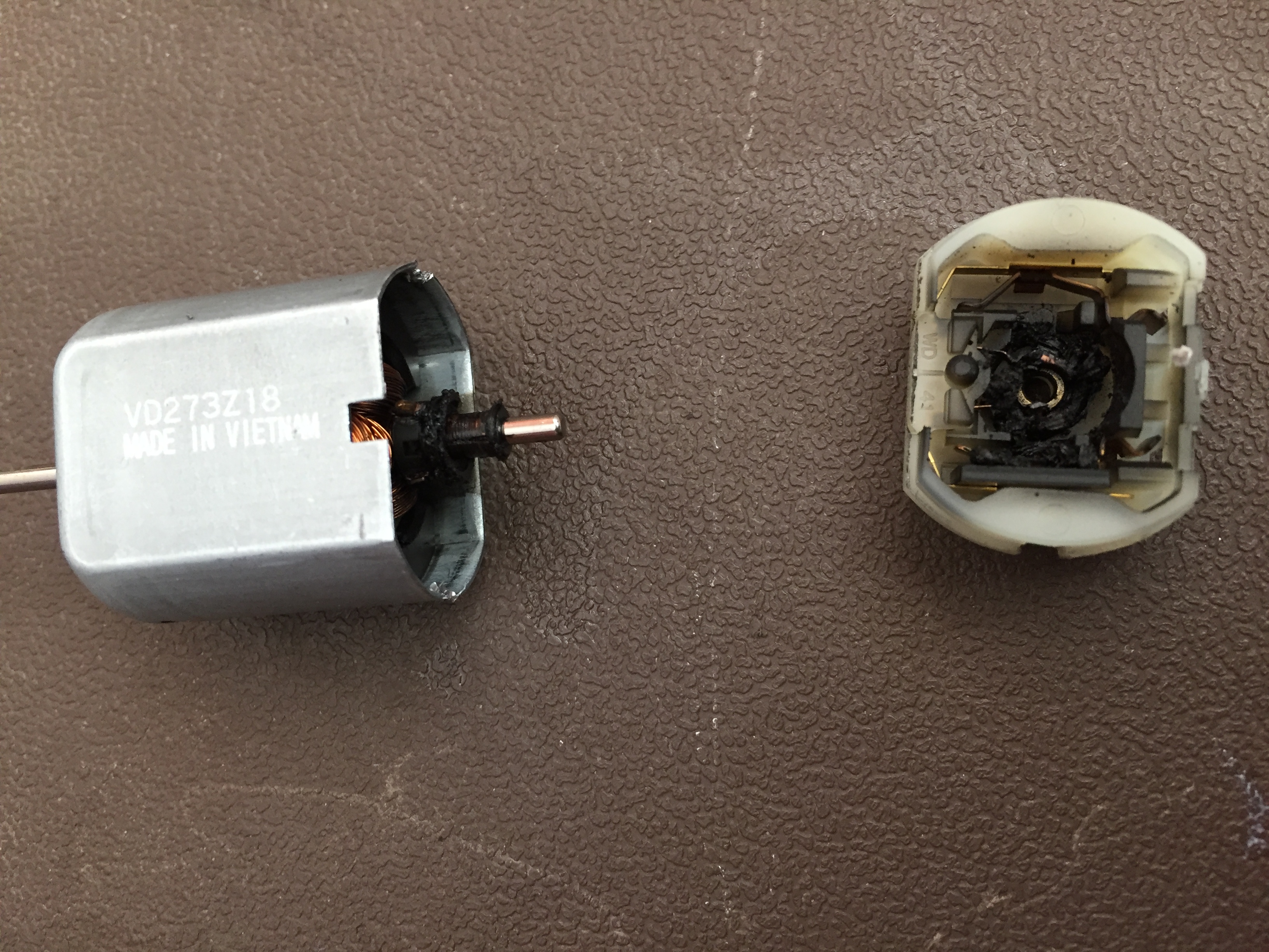

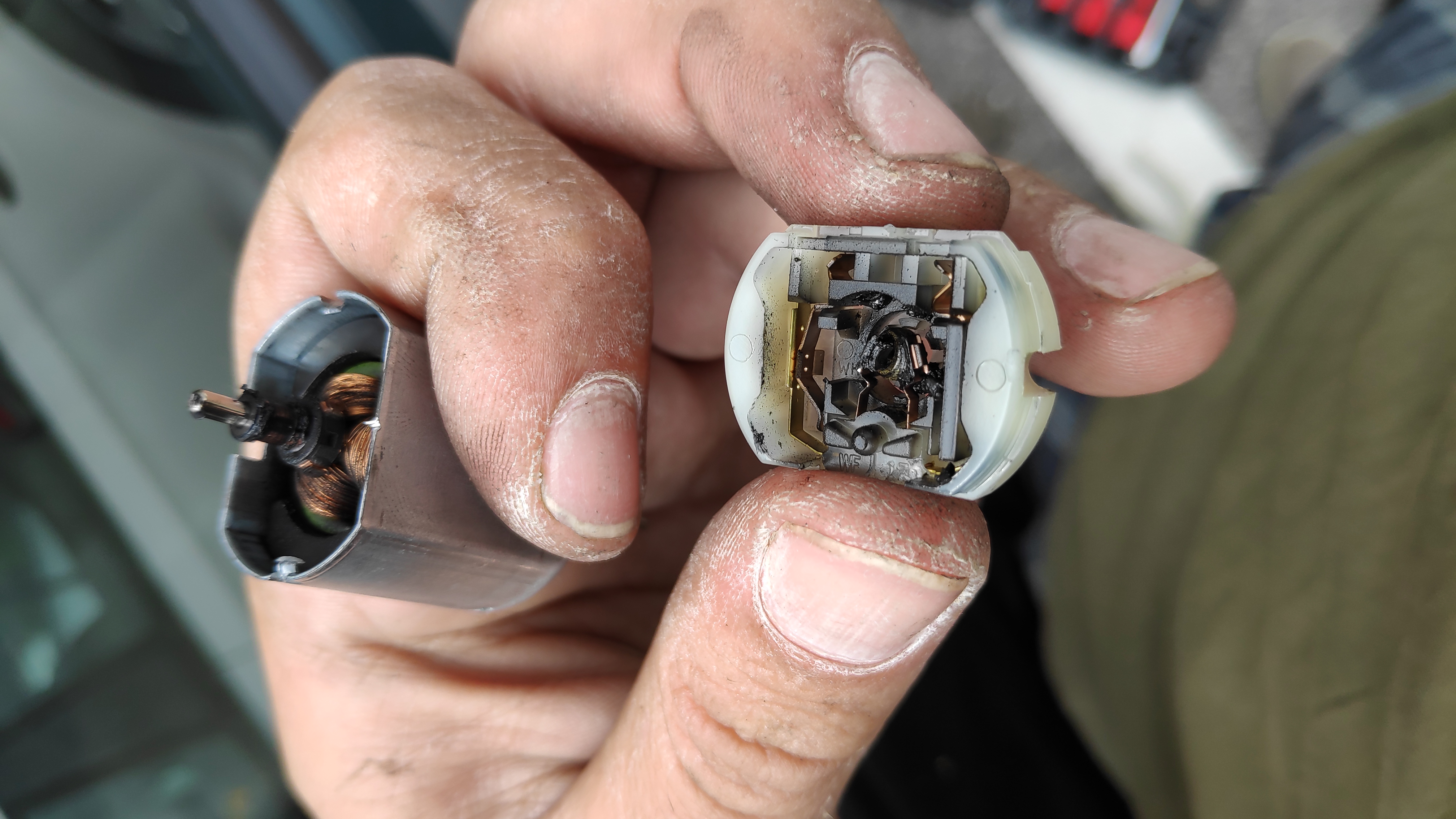

Внимателно отваряме моторчето и виждаме това. Много грес. Почистването става само със спрей. Всичко е много нежно. Аз използвам Wurth brake cleaner.
Коментар на файл: Внимателно отваряме моторчето и виждаме това. Много грес. Почистването става само със спрей. Всичко е много нежно. Аз използвам Wurth brake cleaner.
IMG_9226.JPG [ 2.39 MiB | Прегледано 2870 пъти ]

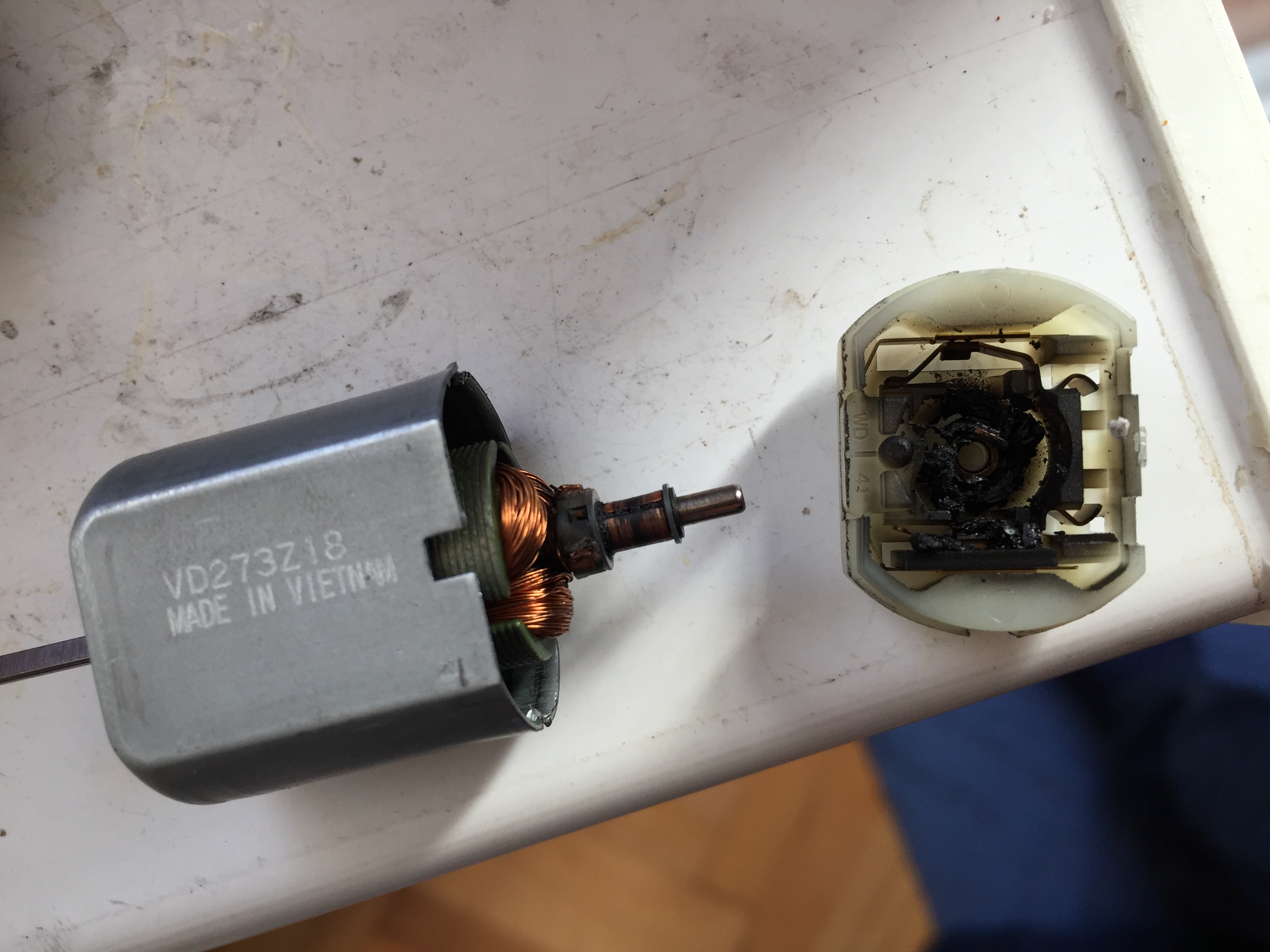

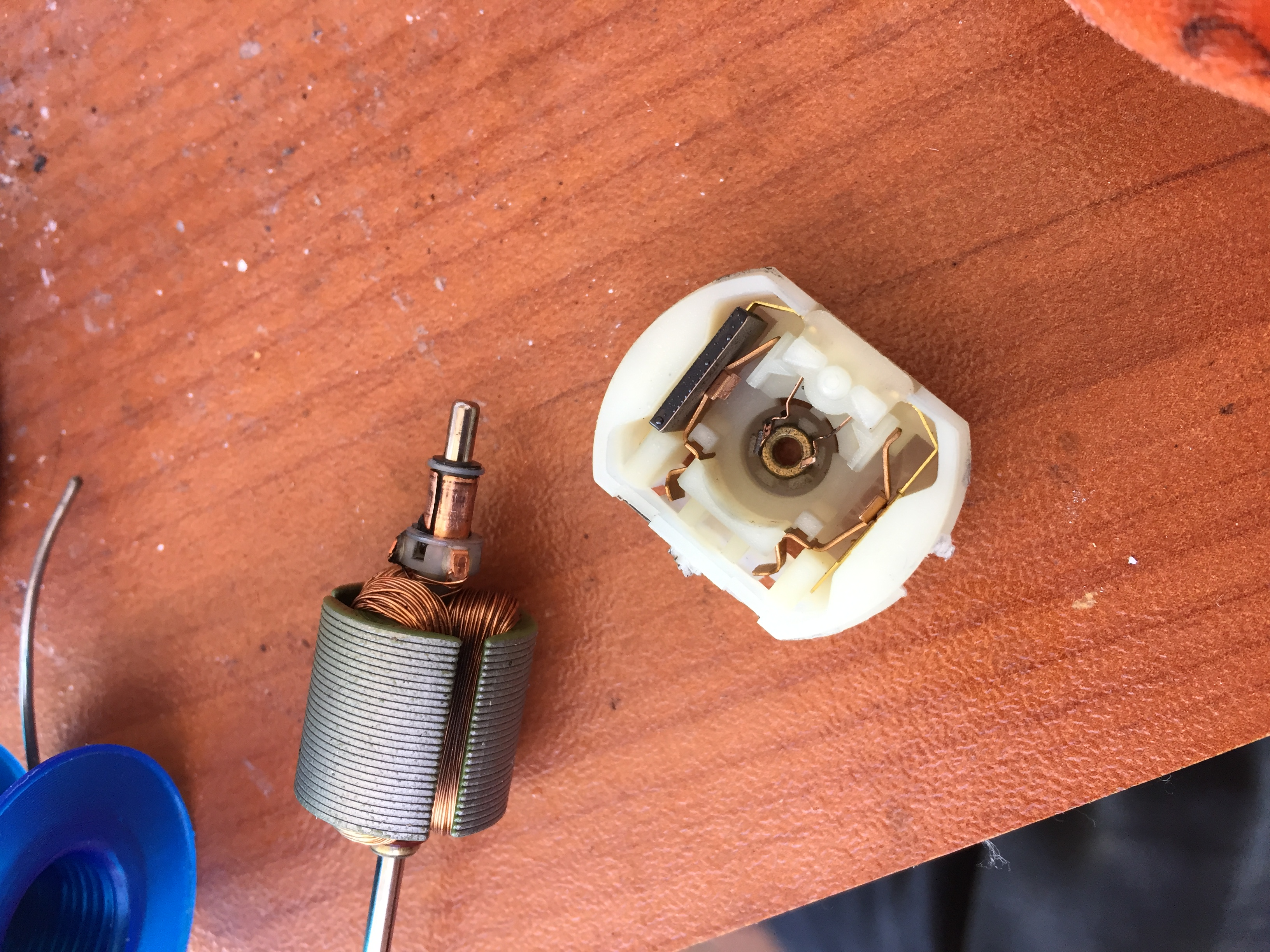

След изчистването се вижда че едната четка направо липсва. Това е и проблема на моторчетата. Изхабяват се. Никаква влага не влиза там. Понеже нищо не губя хванах поялника и с 300 зора успях да натрупам калай и после затворих всичко.
Коментар на файл: След изчистването се вижда че едната четка направо липсва. Това е и проблема на моторчетата. Изхабяват се. Никаква влага не влиза там. Понеже нищо не губя хванах поялника и с 300 зора успях да натрупам калай и после затворих всичко.
IMG_9231.JPG [ 2.36 MiB | Прегледано 2870 пъти ]
IMG_9227.JPG [ 1.51 MiB | Прегледано 2870 пъти ]
IMG_9229.JPG [ 2.33 MiB | Прегледано 2870 пъти ]
След около един част колата е с изцяло функциониращо централно от двата ключа и пали и с двата. Моторчетата като пристигнат ги сменям веднага ( съмнява ме калая да издържи много) Това моторче се върти с 16 000об/мин , но само 2 сек има ток към него. Ако някой има проблем насреща съм. Ето и линк от където ги поръчах. Единственото тъпо е че само в САЩ ги има с плоска ос 20мм и с това разположение на крачетата- в англия са само кръгли с други букси. В БГ не ми се и занимава да си късам нервите да ги търся. Успех на всички ;) :beer: :beer: :beer:

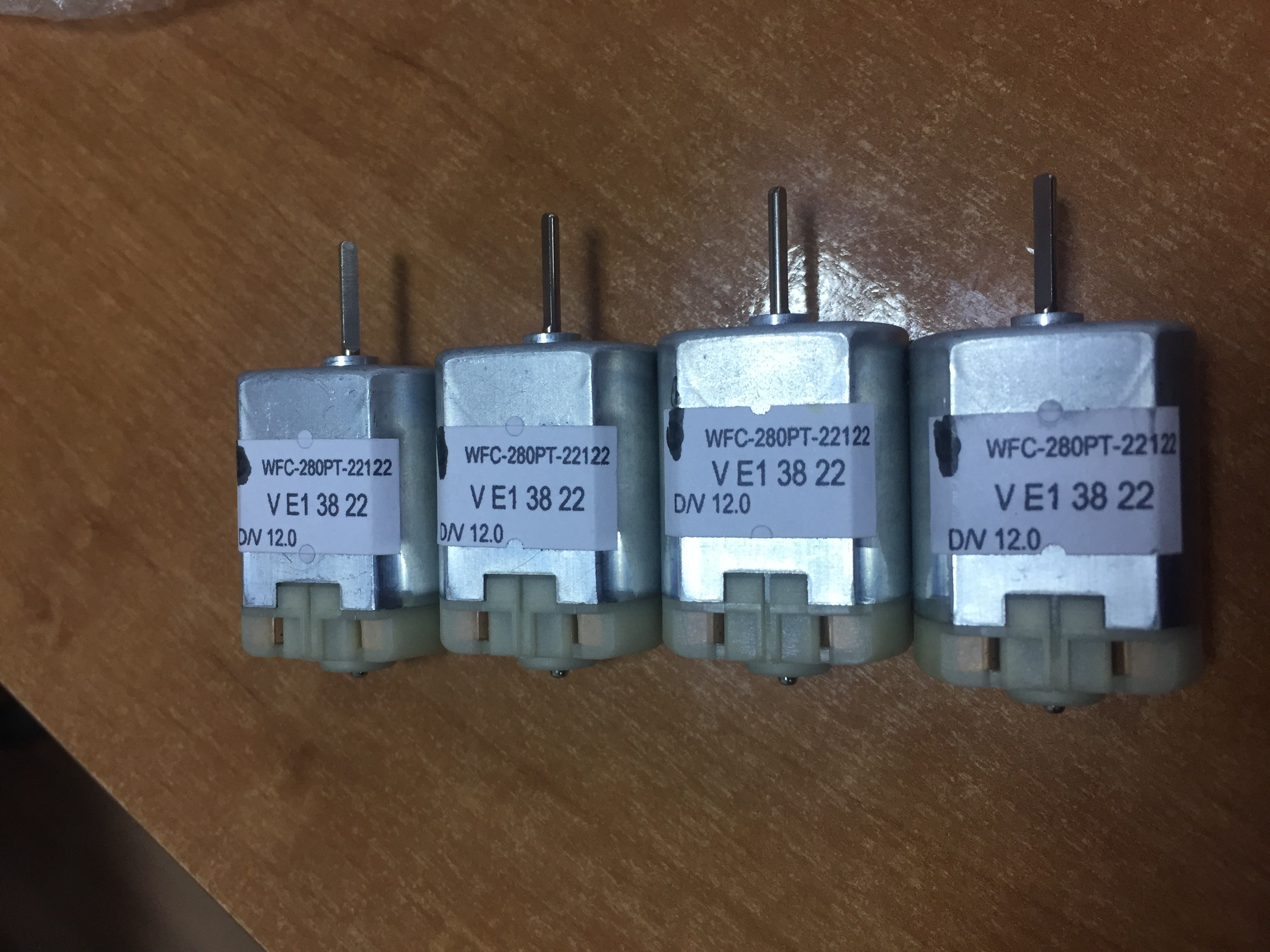

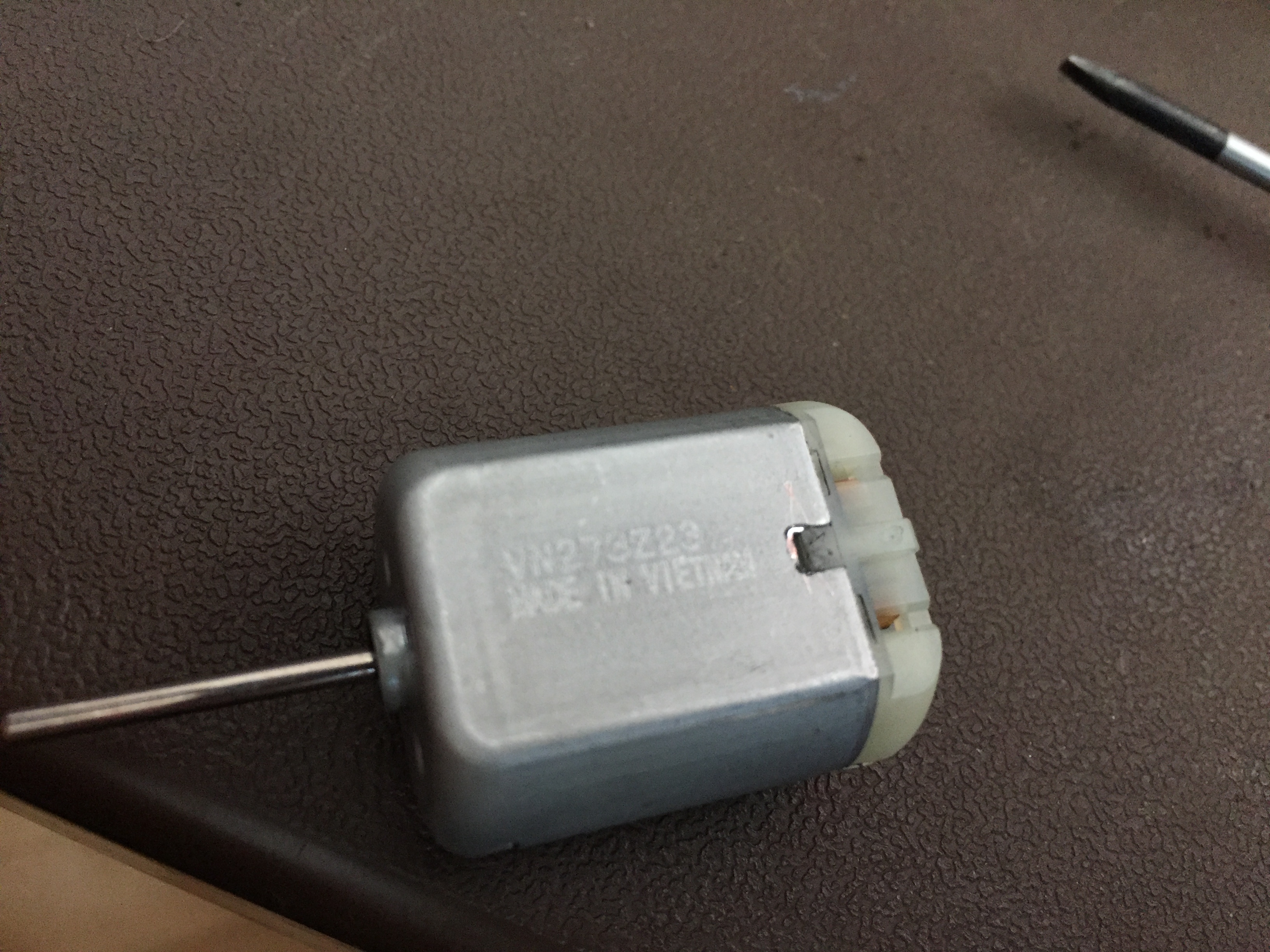

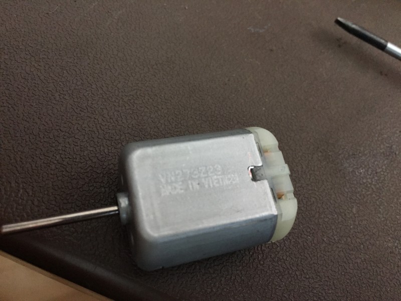

Китайците които поръчах са с малко по различни(основното че са с по-къси оси, но това не е проблем, защото е с 6-7мм и успява да хване идеално въртящото се колело):
IMG_9380.JPG [ 1.93 MiB | Прегледано 2777 пъти ]
Цитат:
Model: WFC-280PT-22122 carbon brush motor
Rated voltage: 12V
Current: 120mA
Idling speed: about 14650 rpm
Starting torque: 300 g · cm or 29.4 mN · m
Power: 5.01W
Application: (car system) automatic door locks and so on
Motor body size: 30.5 * 24.2 * 18.3mm (L * W * thickness)
Shaft length: 12.2mm
Shaft diameter: 1.5mm (D type shaft)
Motor weight: 40g
а тези от щатите просто не са 22150 , а са 22125 и са със същите характеристики като оригиналните:

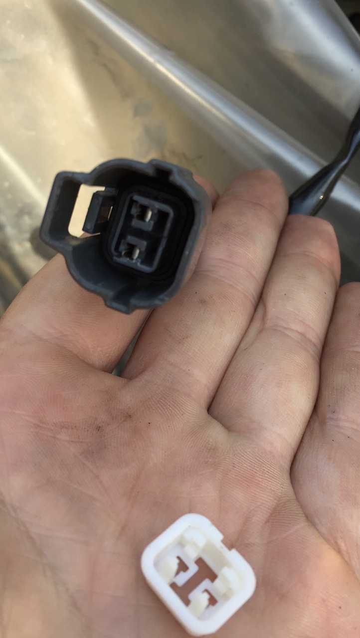

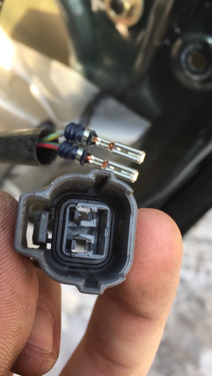

Китайците заспаха направо. Имат сила да отключват заключват и работят много добре. Само се оказа че са с обърнат + и трябва буксата във врата да и се обърнат пиновете. Работа за по малко от минута. При USA моторчетата може и да не се наложи, ще го разбера като дойдат някога ](*,)
Обръщането е елементарно. На снимките се вижда. Маха се едно бяло капаче (през дупката се избутва) После се виждат ясно крачетата, натискат се и се бутат навън да прескочат зъбчето. Разменяте местата и обрано. Успех :beer: :beer:

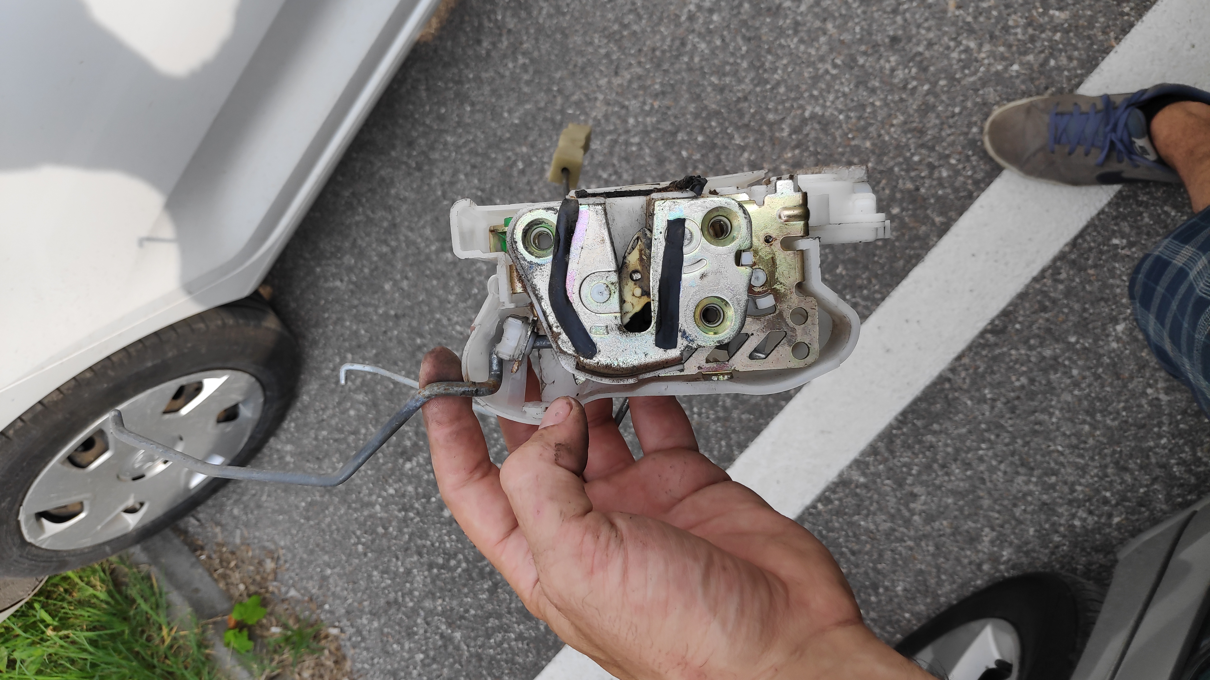

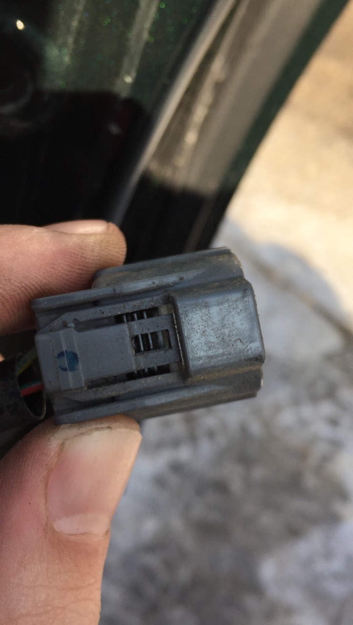

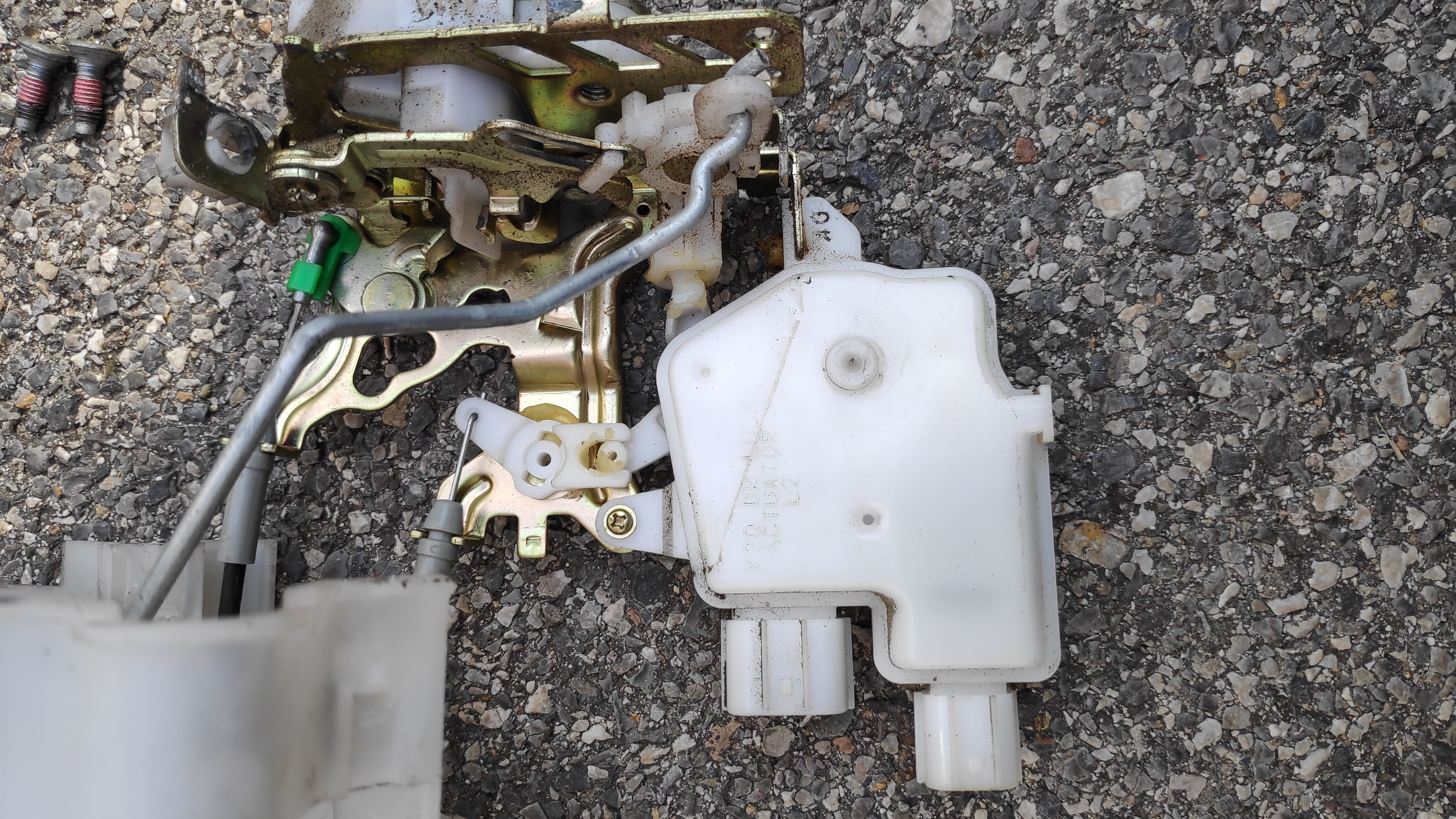

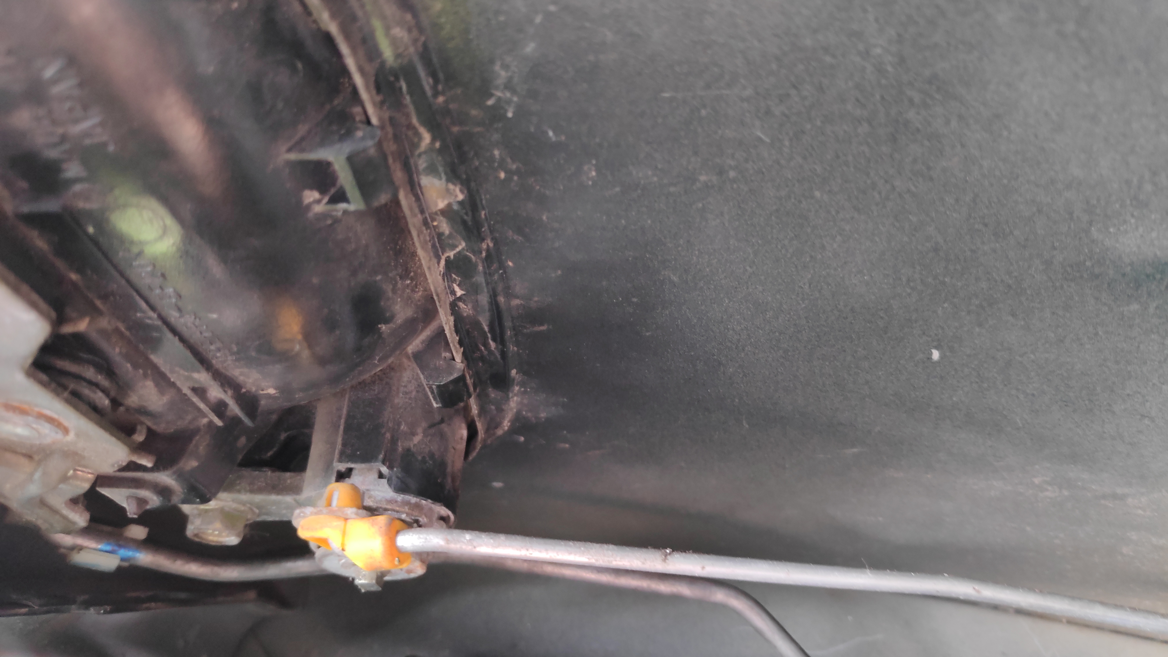

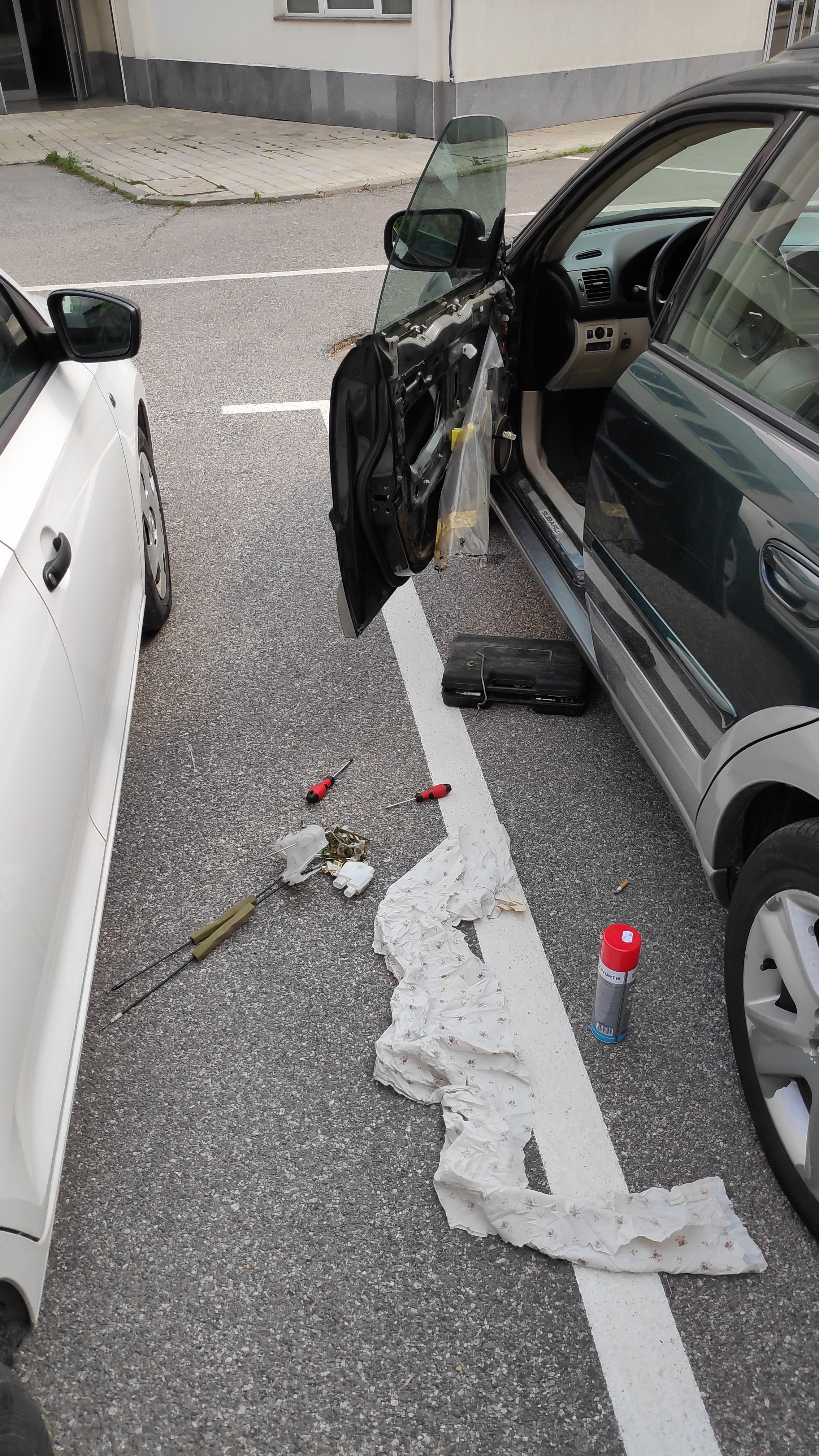

Вчера загина и моторчето на шофьорската врата. Споделям понеже там е малко по интересно свалянето. Пак става много бързо (за 30 минути свалено, оправено и сглобено). Отидох на работа, времето мрачно и реших че докато не е пекнало слънце може да си оправя моторчето и хопп
IMG_20190626_094414.jpg [ 1.69 MiB | Прегледано 2706 пъти ]
Моторчето го отворих, но този път не се занимавах да чистя и да пробвам да закрепя положението. Все пак имам още 7броя моторчета и директно ново :cool: :pardon:
IMG_20190626_103141.jpg [ 3.72 MiB | Прегледано 2706 пъти ]

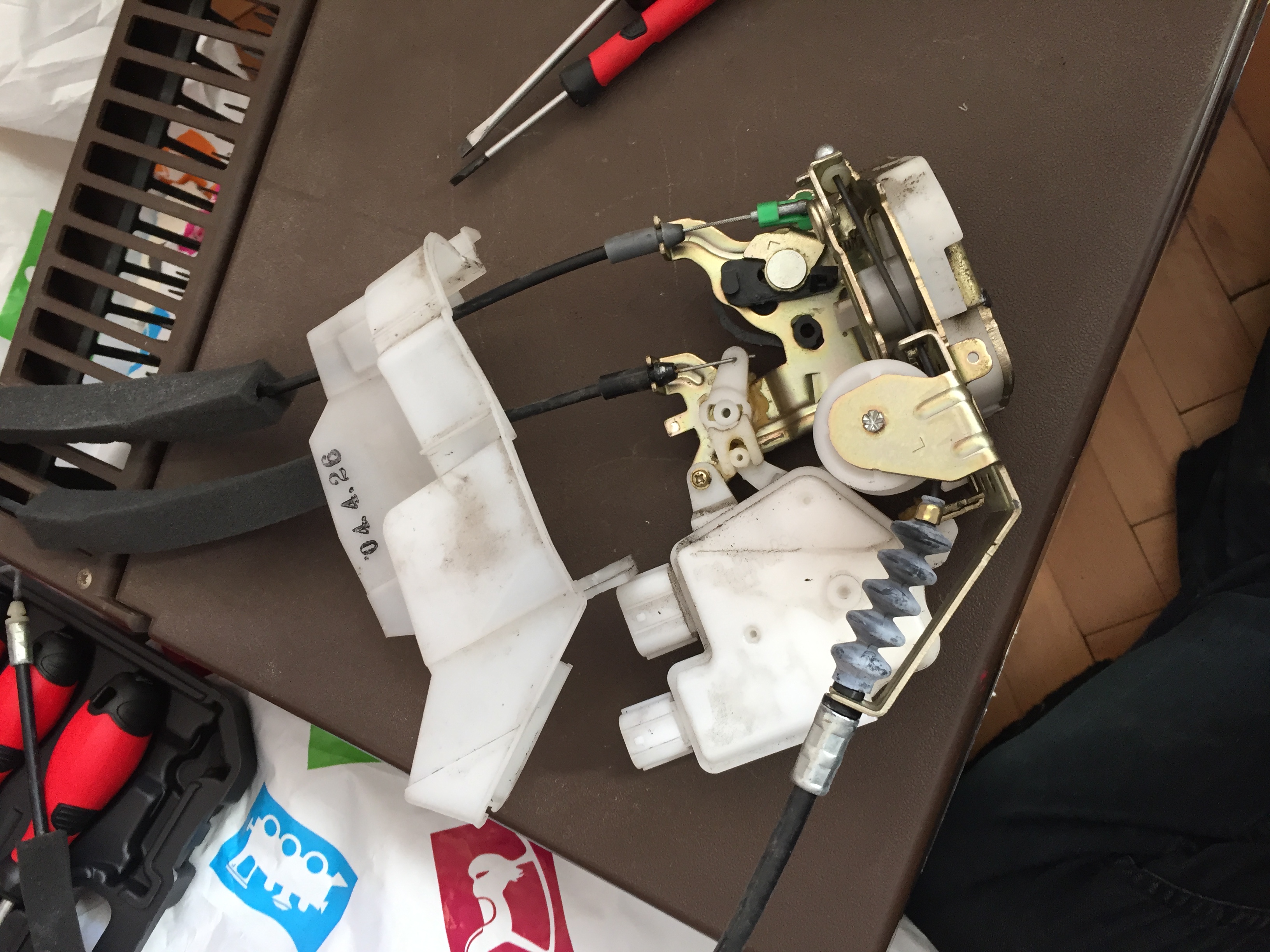

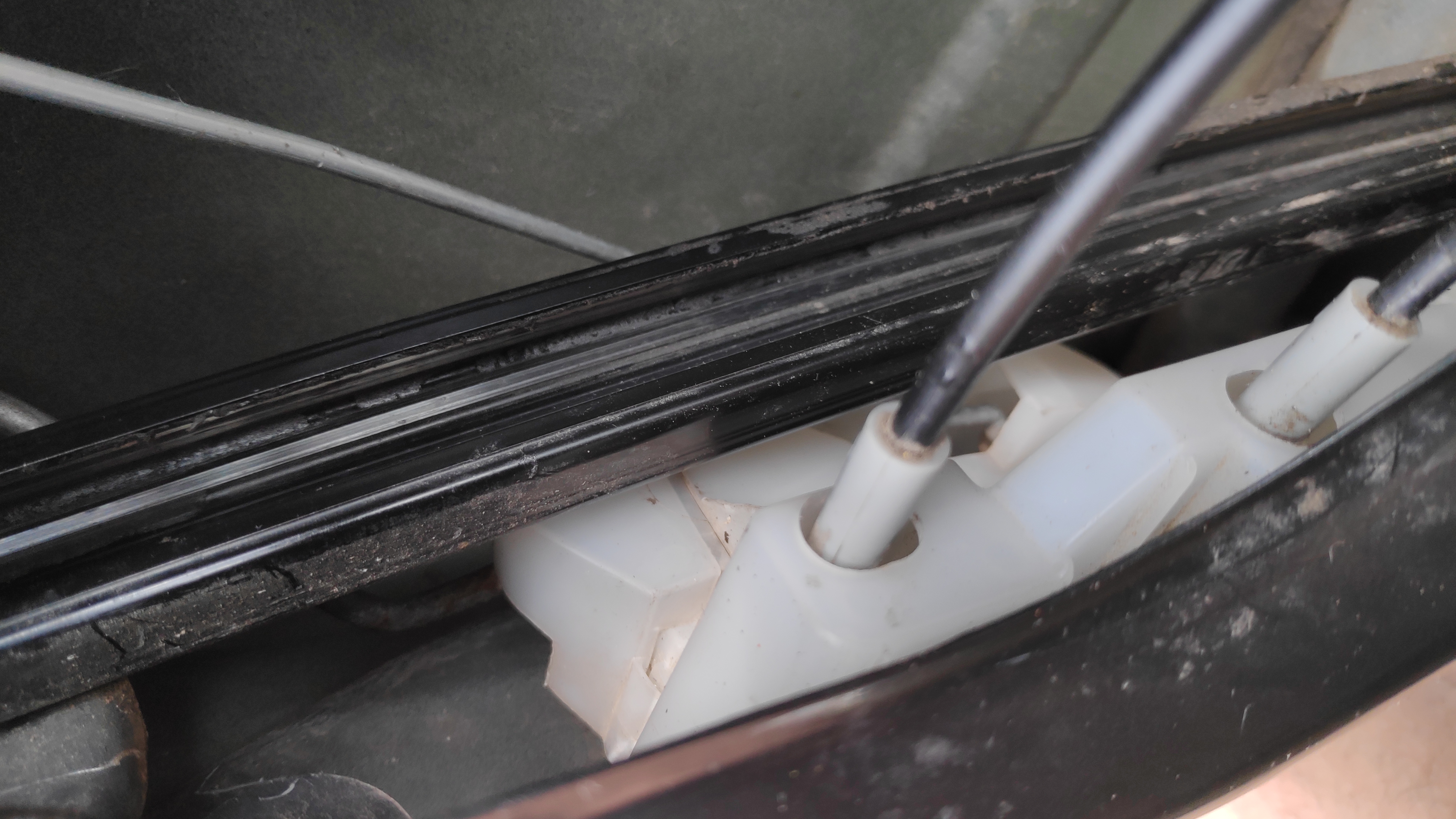

Тази машинка излиза малко по трудно заради 2-те железа(на задните е с жило) и това че е много близко до водача на стъклото, но става много лесно. Аз лично разкачих 2-те железца от дръжката (едната от патрона другата от дръжката) Това желязце което е по дебелото(леко синьо има на снимката) може да не се разкача от горе. За да го върна на място ми отне повече време от колкото цялата процедура.
Най лесно според мен е да е отвори бялото капаче(1), да се развият трите болта които държат машинката(2), да се разкачи лостчето от към патрона-жълтата пластмаса (3), и да се издърпа машинката надолу и настрани да мине между водача(4) и воаала... после процедурата е ясна :beer: :beer: :beer:
Успех на всички, и ако някой иска моторче имам още няколко останали. :good:

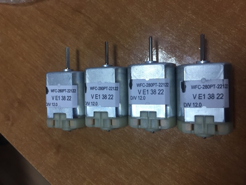

В Алито цъкаш номера който съм дал -> WFC 280PT 22122
и ето един резултат
а това тук са всички резултати
това поне са изпитани. Вече 2 години, монтирани над 20 такива и нито едно не е дало фира. Не си заслужава за USA чакането и парите (х2 или х3)

Поръчах си тези от ибей.ук ... когато дойдат ще споделя :) най-малкото ако не станат ... ще зарадвам някой
Пон Апр 12, 2021 3:55 pm
Постове: 493
Рейтинг: 224
BX-Ghost написа:
Щом си поръчал Mabuchi FC-280PT-20150, няма да имаш никакъв проблем. Сега чакаш доставката от САЩ(месец-два) и после само сваляш/качваш без да разменяш кабели :good:
