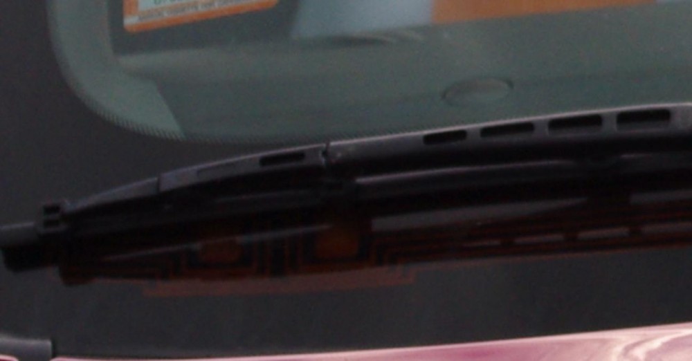

На Forester SG реотаните за подгрев се виждат идеално и са съставени от няколко ламели (по 4-и предполагам на двете чистачки), работят добре само ако чиатачката е на споменатото място, но както казва колегата aboychev - по време валеж на сняг- тя се намира винаги другаде, освен на споменатото място и е доста замръзнала и то с достатъчно количество лед, за да изпълнява функциите си. Така, че дали вършат работа тези нагреватели - моето мнение е 50:50. За Гърция стават или колкото да не изгори мотора при първоначално включване, но за същинска работа, при тежки ситуации клони към 99:1 сиреч 0% ефективност. Поне аз съм им ял калая последните три зими.
P.S. Може и това да е опция при различни модели, знае ли човек?
P.P.S. Ако за това говорим - снимката е от моята кола, сега я изрових.

Вижте кво, се си мисля, че не би трябвало да загряват доста бързо, щото колкото и да е топлинно издържливо стъклото лятото, при клинч зимни условия, бързото загряване може да доведе до оформянето на луд купон.......но няма спор, че работи твърде куцо...на други коли които съм вкарвал сработва по-мъжката....примерно на Волво - згрява здраво (ма тя и самата марка е ориентирана към зимата де ;)
