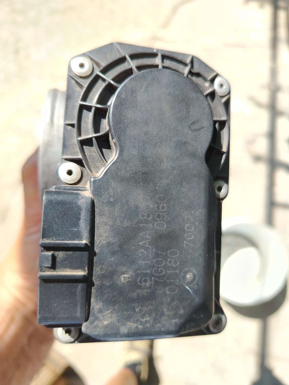

Не помня каква точно беше грешката ако става въпрос за точния код. Просто майсторът каза, че програмата показва, че проблемът е свързан с дроселовата клапа и каза да снимам кода отдолу, понеже имало различни и да търся такава нова или втора употреба, понеже новите са страшно скъпи.
viber_image_2024-08-27_16-52-50-151.jpg [ 248.82 KiB | Прегледано 3000 пъти ]
Чет Авг 29, 2024 3:33 pm
Постове: 4405
Търсиш 16112AA180 (поне това чета) - това ти е парт номерът. Другото са ревизионни номера, т.е. има оем заменки.
