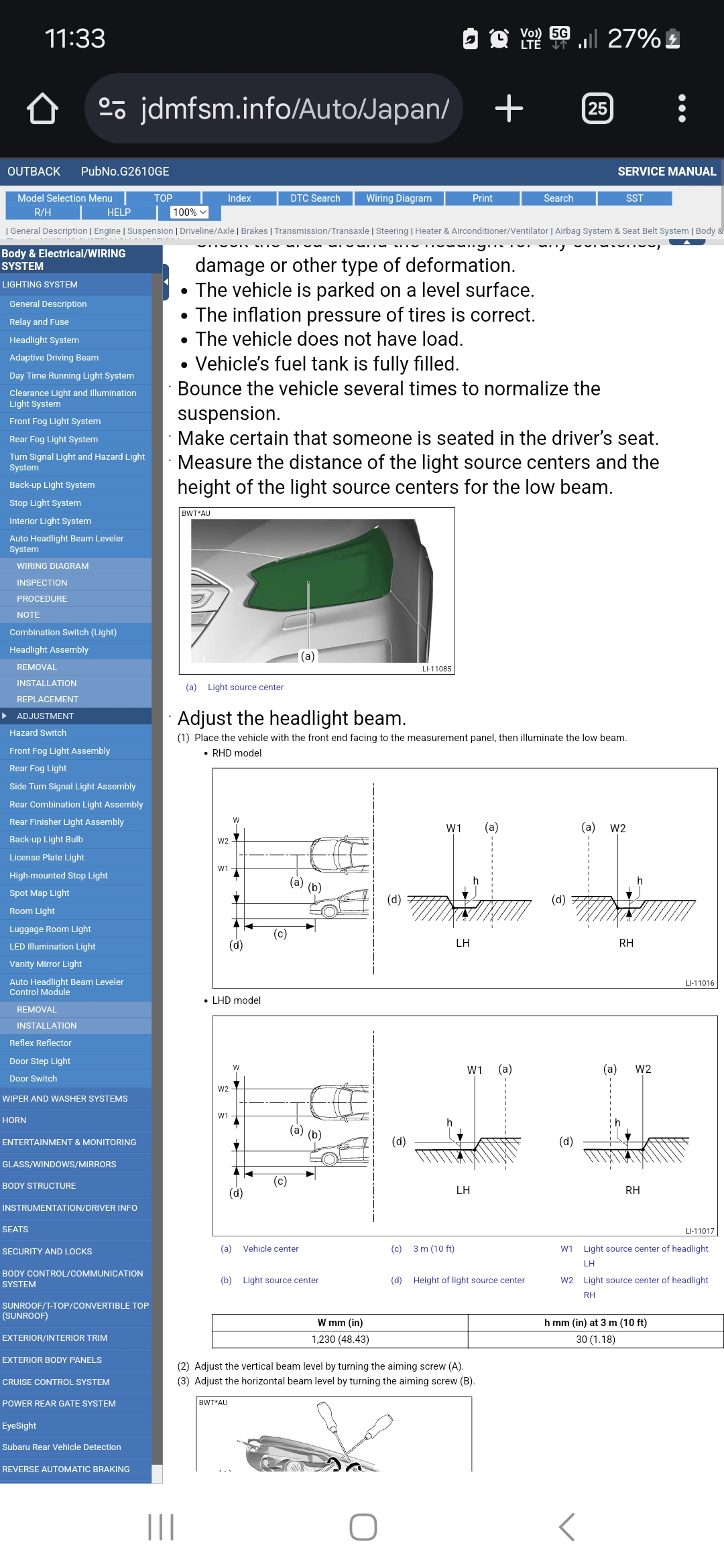

Здравей,
От скоро имам и за тези модели сервизните ръководства, така че порови се там.
Виждам, че има процедура за реинициализация на нивото. Също така е описано и реглажа как се прави.
https://jdmfsm.info/Auto/Japan/Subaru/L ... back/2022/
Screenshot_50.png [ 128.94 KiB | Прегледано 12662 пъти ]

Елементарно е като стъпки:
1. Реинициализация от поста на Божо(за сверка на реалността, както се казва).
2. Същински реглаж, направен срещу стена с описан чертеж как се разчертава стената, какво и как се мери на светлинния сноп и как се настройва.
Има го тук(от същото ръководство): https://jdmfsm.info/Auto/Japan/Subaru/L ... s914409a01
По нищо не се различава от всеки начален реглаж на кола със самонивелиране. На мен ми е интересно само защо са се издънили в завода или има друга причина.

Май проблема не е в завода, а при дилъра. Това, което ме навежда на тази мисъл е този текст в manual-a на автомобила.
Screenshot_20250213_164211_OneDrive.jpg [ 761.94 KiB | Прегледано 12623 пъти ]

Pre-delivery inspection, за което се говори в моят скрийншот е процедурата, която прави дилъра преди продажба на колата.
Прегледай я и си я направи ;)

Продължавам дискусията за високата фабрична настройка на фаровете. Успях сам да регулирам фаровете благодарение на колегата BAlexandrov. В приложения от него линк на сервизните инструкции има много добре разписана процедура за регулаж. При мен се наложи корекция от около 10мм (надолу) и към момента смятам, че са много добре. Прилагам снимка на процедурата.
Screenshot_20250402_113310_Chrome.jpg [ 714.1 KiB | Прегледано 12048 пъти ]

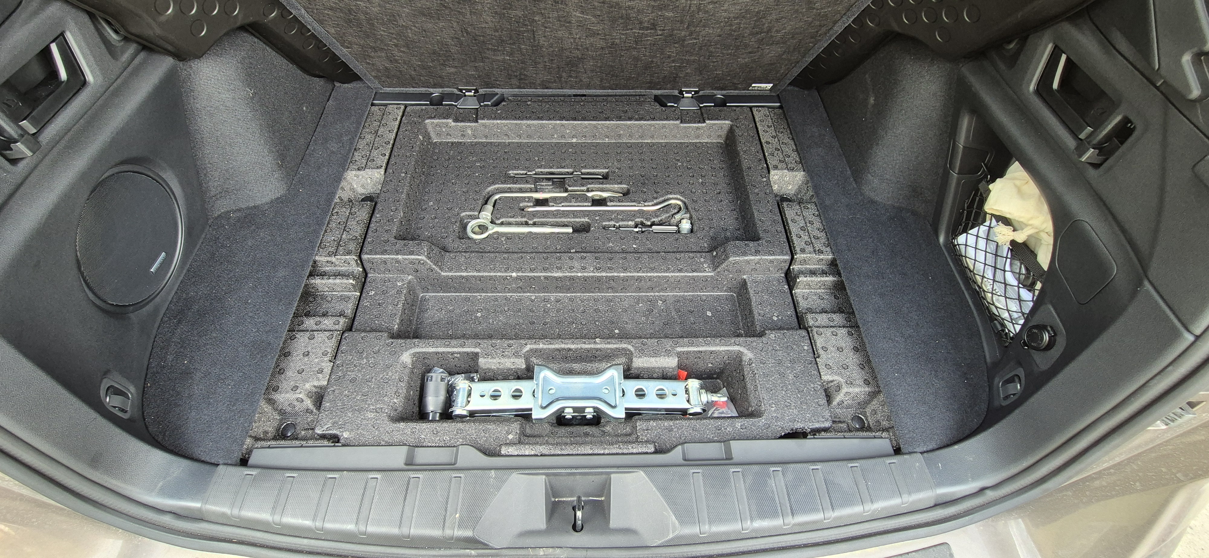

Също така искам да споделя с вас подмяната на кората/органайзера, който е под основния под в багажника. Замених оригиналната кора с резервна гума и оригинална кора от американски Outback. Получи се чудесно. Много исках резервна гума понеже с тези наши пътища нищо не се знае.
В Субару - клон София разбрах от тях, че предлагат пълноразмерна гума, която се побирала в нишата, но нагледно не знам как изглежда с пълноразмерна и какво се случва с органайзера също не знам.
Ще е хубаво някой да сподели ако е минал по този път :idea: .
Резервната гума е с размери 155/80 R17.

Органайзера...

Bozhinov написа:
Пълноразмерната гума заема цялото място под кората, и органайзера си го прибираш някъде вкъщи. Остава място колкото да набуташ каквото можеш в джантата и покрай нея, което не е малко - там ми е крика и разни други неща. Ще снимам и ще кача снимки.

Marvin написа:
Bozhinov написа:

Marvin написа:
Marvin написа:
Bozhinov написа:
Супер е! Ти даже си успял и комплекта с аптечка, триъгълник и жилетка да го прибереш отдолу. При мен за съжаление се наложи да го залепя с велкрото за гърба на седалките. Също накрайника на теглича не стана отдолу и го прибрах отстрани в отделението с мрежичка (добре, че стана иначе щях да съм доста разочарован.
Имам един въпрос относно щората. Успяваш ли да я прибереш отдолу в тази конфигурация?

Bozhinov написа:
Да - събира се. Гумата не стърчи над долната част на канала за прибиране на щората.

Marvin написа:
Bozhinov написа:
Аз взех джанта от Субару и една всесезонна гума, покрай нея съм натъпкал останалите неща - аптечка, пожарогасител, крик, няколко инструмента и бутилка 1.5лв вода - събират се точно.
