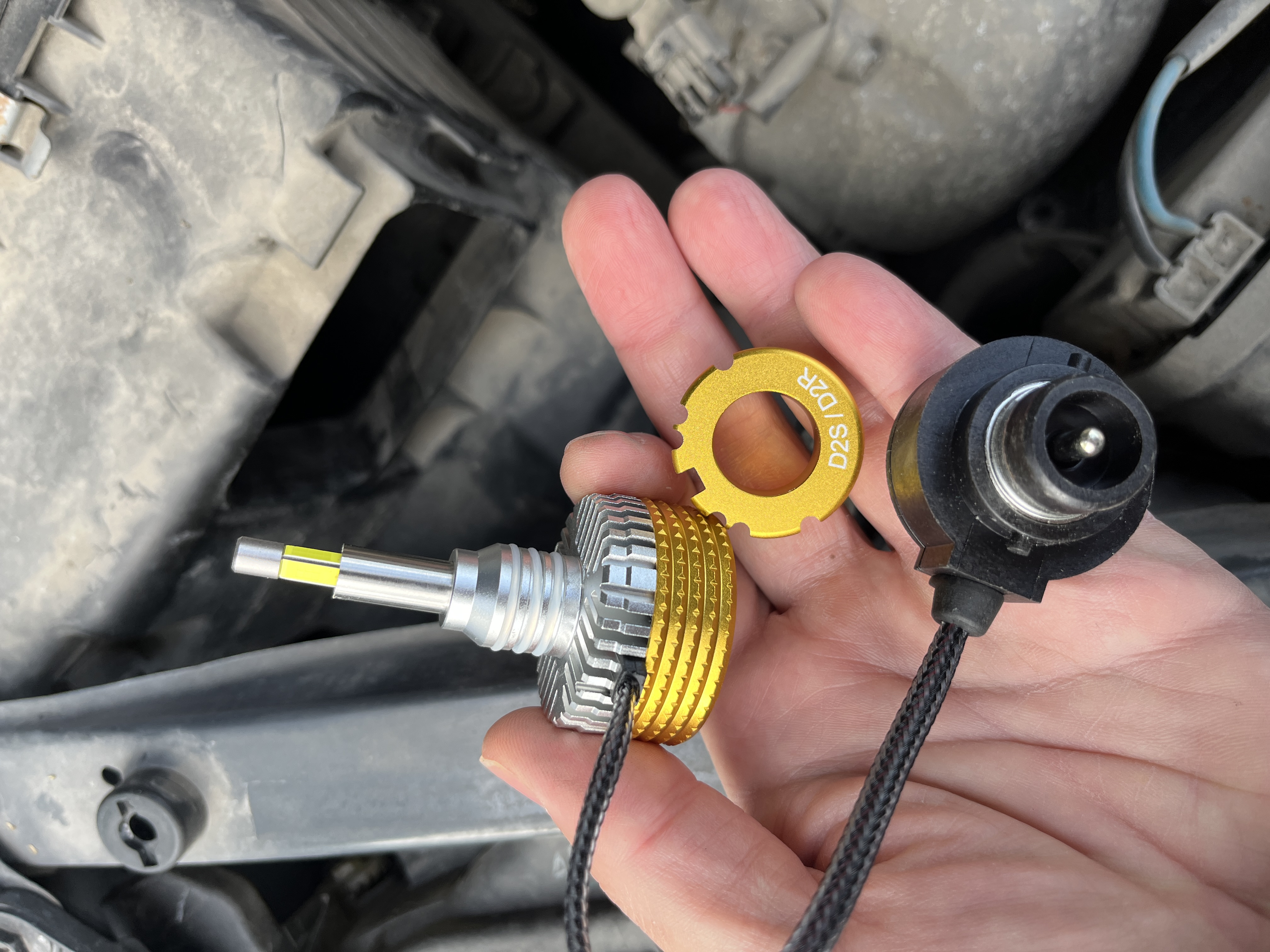

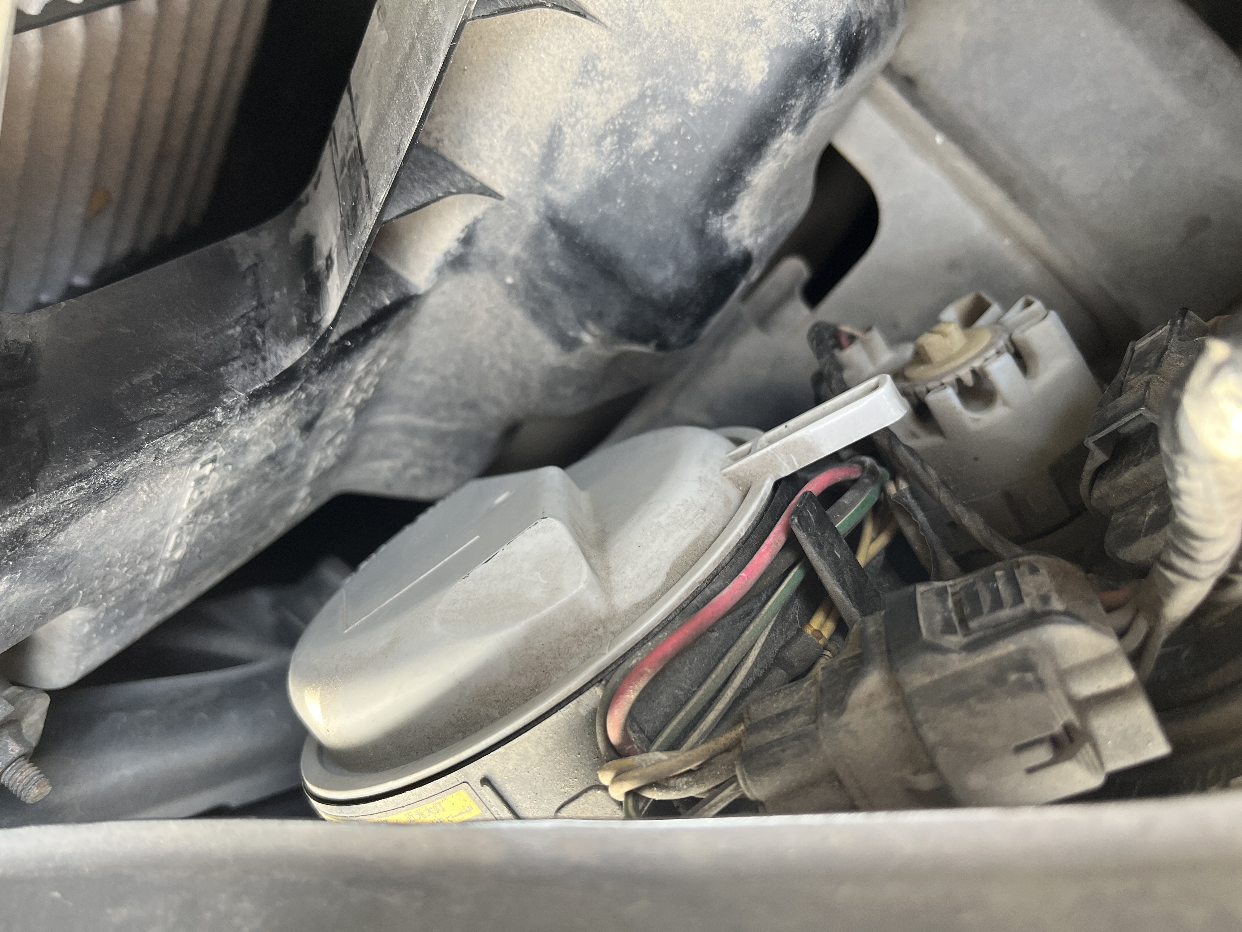

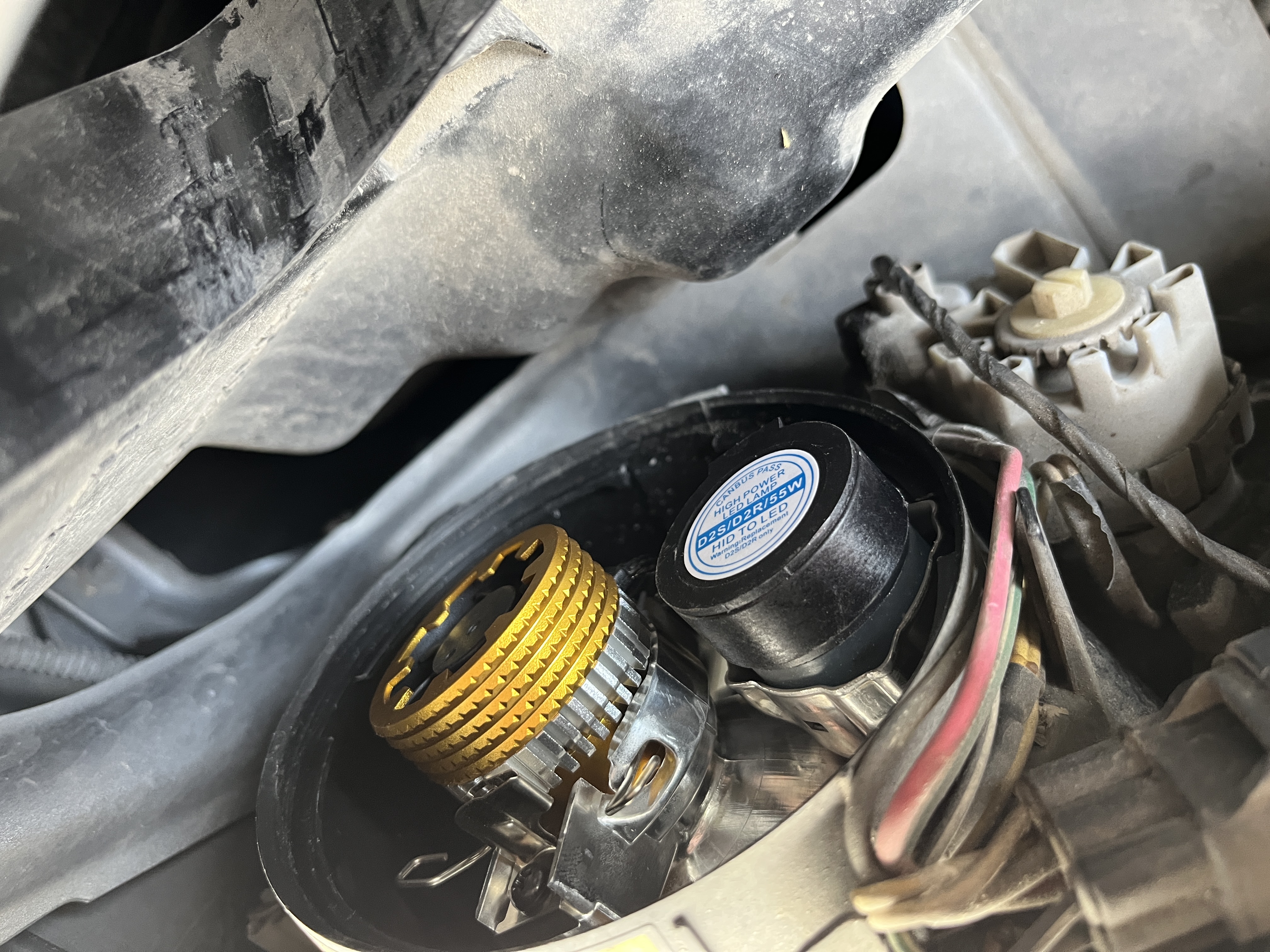

Отзад крушката е с вентилаторче(това със златистия цвят).Той е върху радиатора.
Нищо не се реже,дупчи или натъкмява.Капачката се затваря плътно както при стандартната DS2.
За греененто мога да кажа по скоро не.Както казах карах само около 30минути и после дигнах капака.
Честно не виждам някаква разлика в температурата от другите пластмасови части в коша,то и без това си е горещо вътре(околната темпереатура беше към 15 градуса).
Снимки не знам как ще излязат с тая "Отхапаната ябълка" дали ще мога да ги кача тука,ще пробвам,но ще е по нататък че почвам ремонт вкъщи.

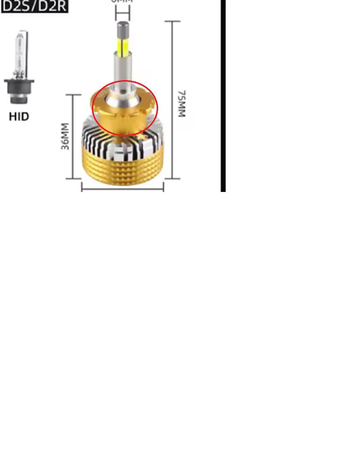

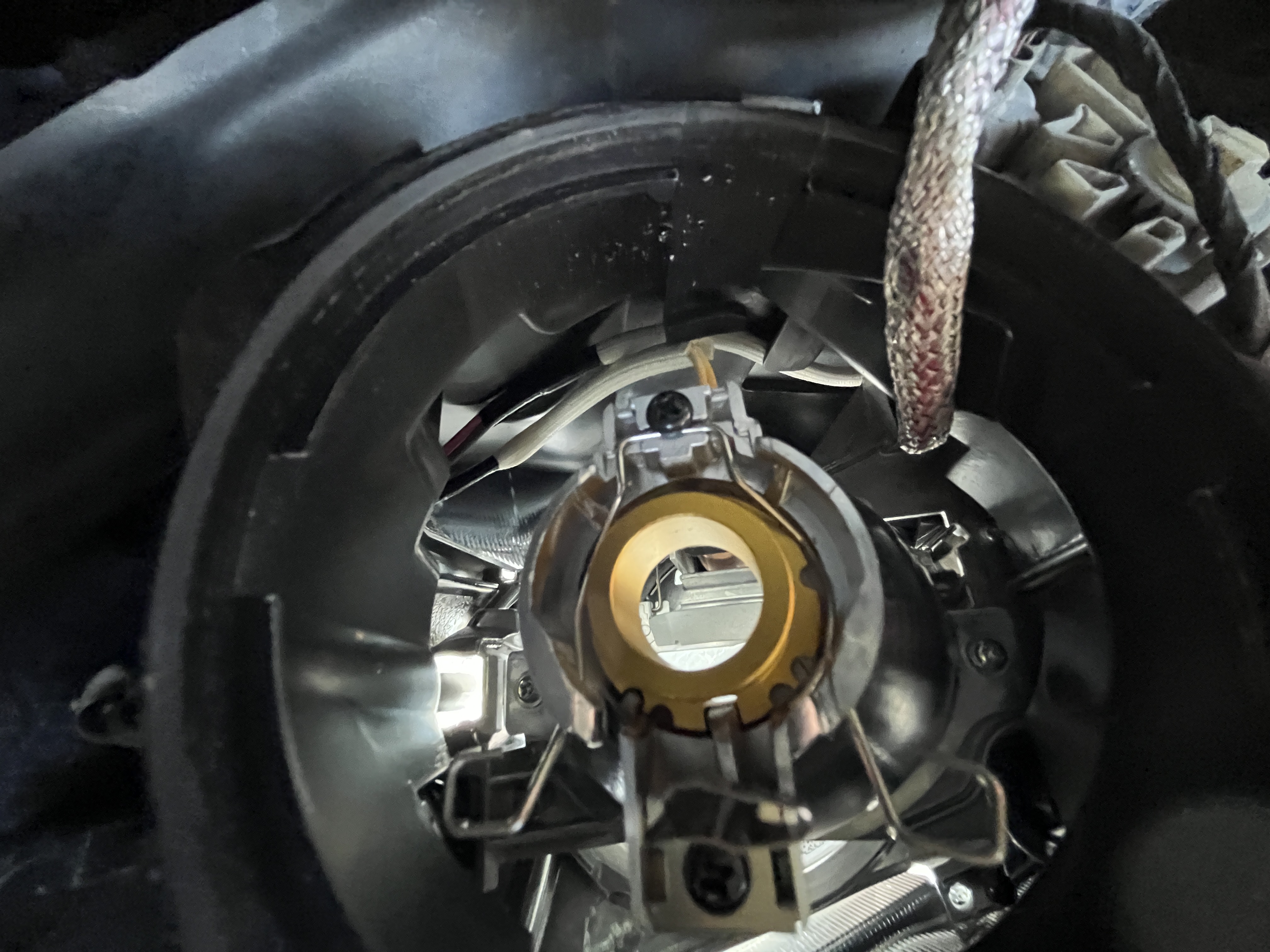

На файлчето ,съм оградил с червено адаптера или преходник както искаш го наречи.Той се издърпва(плътно върви) от крушката и се закопчава с телената пружина,която стандартно държи
крушката във фара.После се вкарва крушката бе да се криви,бавно,докато опре до края.Само трябва да се центрира ,има един жлеб (стои на 12ч позиция).След като го закопчаеш постарай се да го разклатиш за да провериш дали си го хванал точно,ако мърда значи не си на точната позиция.Има кабелче с фасунка към 10на см от вентилаторчето.Закопчаваш го със куплунга на колата и го наместваш някъде където да не ти подпира на капачката за затварянето на фара.Нищо не подпира,стъчи или под напрежение.
Поздрави.

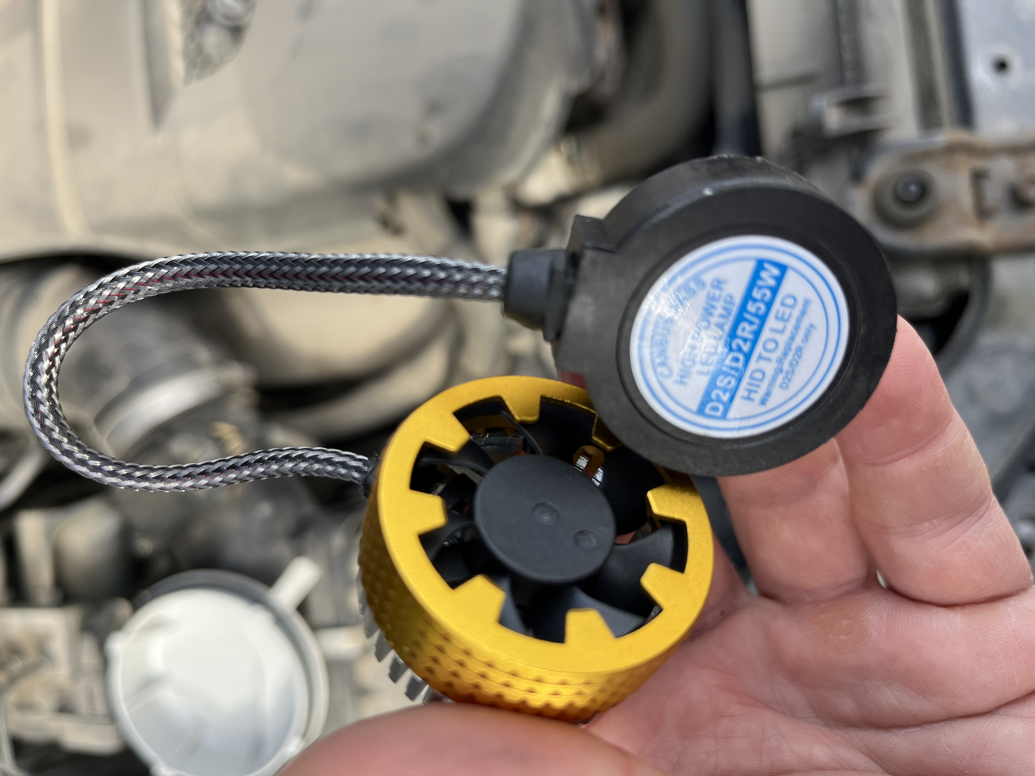

Ето и малко снимки най-накрая.

Колата е HID D2S доколкото разбирам и я конвертираш към лед, но през захранване от баласта?
В тоя случай 1 минута след запалване на фаровете баласта вече си дава само 35w, колкото е предвиден, та всякакви крушки над тези 35w просто не ги получават. Явно ксеноновите крушки или баластите са били на приключване, за да е толкова голяма разликата в осветеността.

Да прав си.Захранвам през нормалния баласт.
Ако трябва да съм честен дори не знаех какво ще ми донесат китайците,не съм търсил да е 55W специално.
Гледах да е някакъв диод просто да пасне за D2S.Но резултата ми допада,така че карам докато изгорят,пък старите ксенонки стоят в багажника и мога да ги върна по всяко време.
