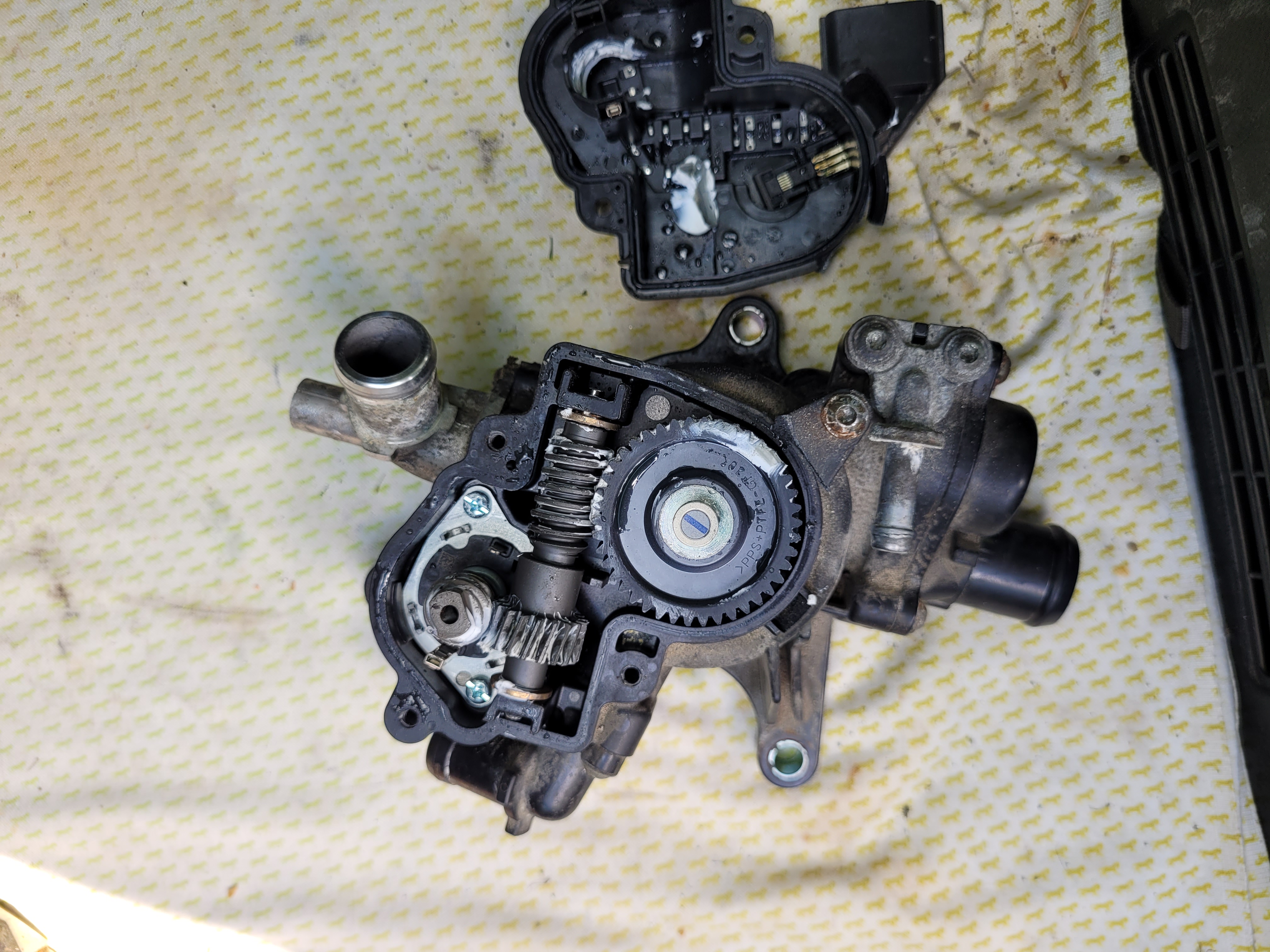

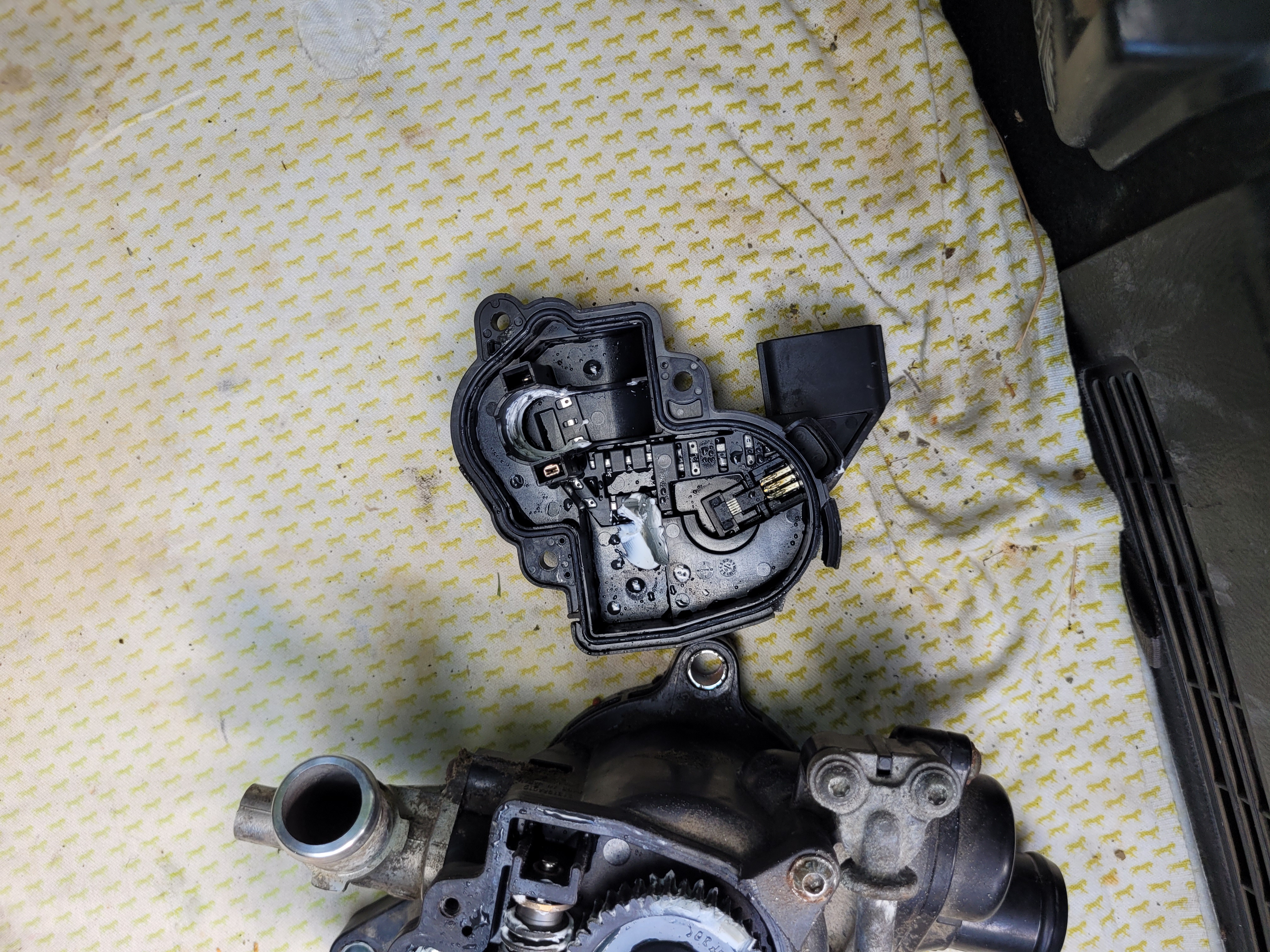

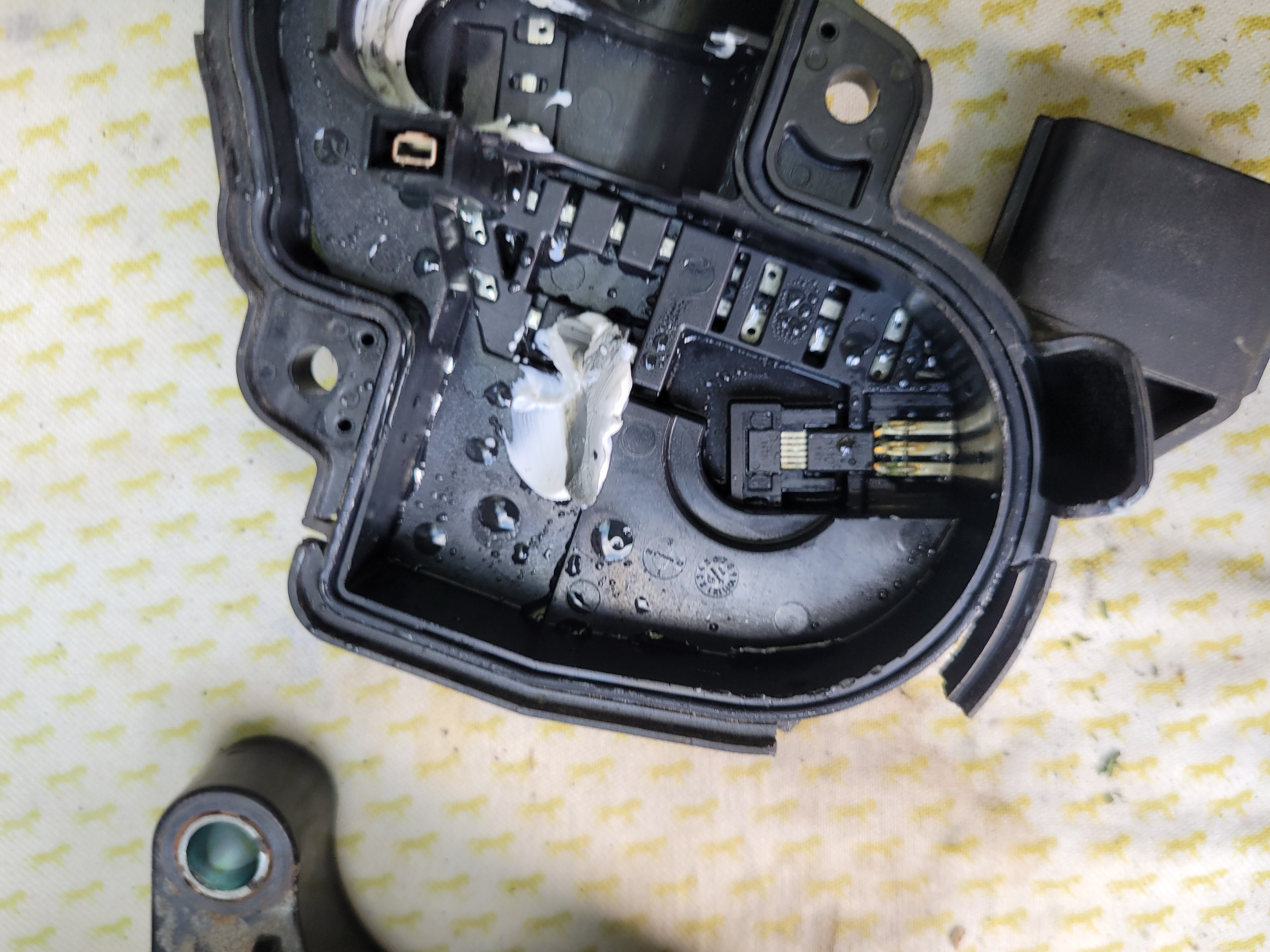

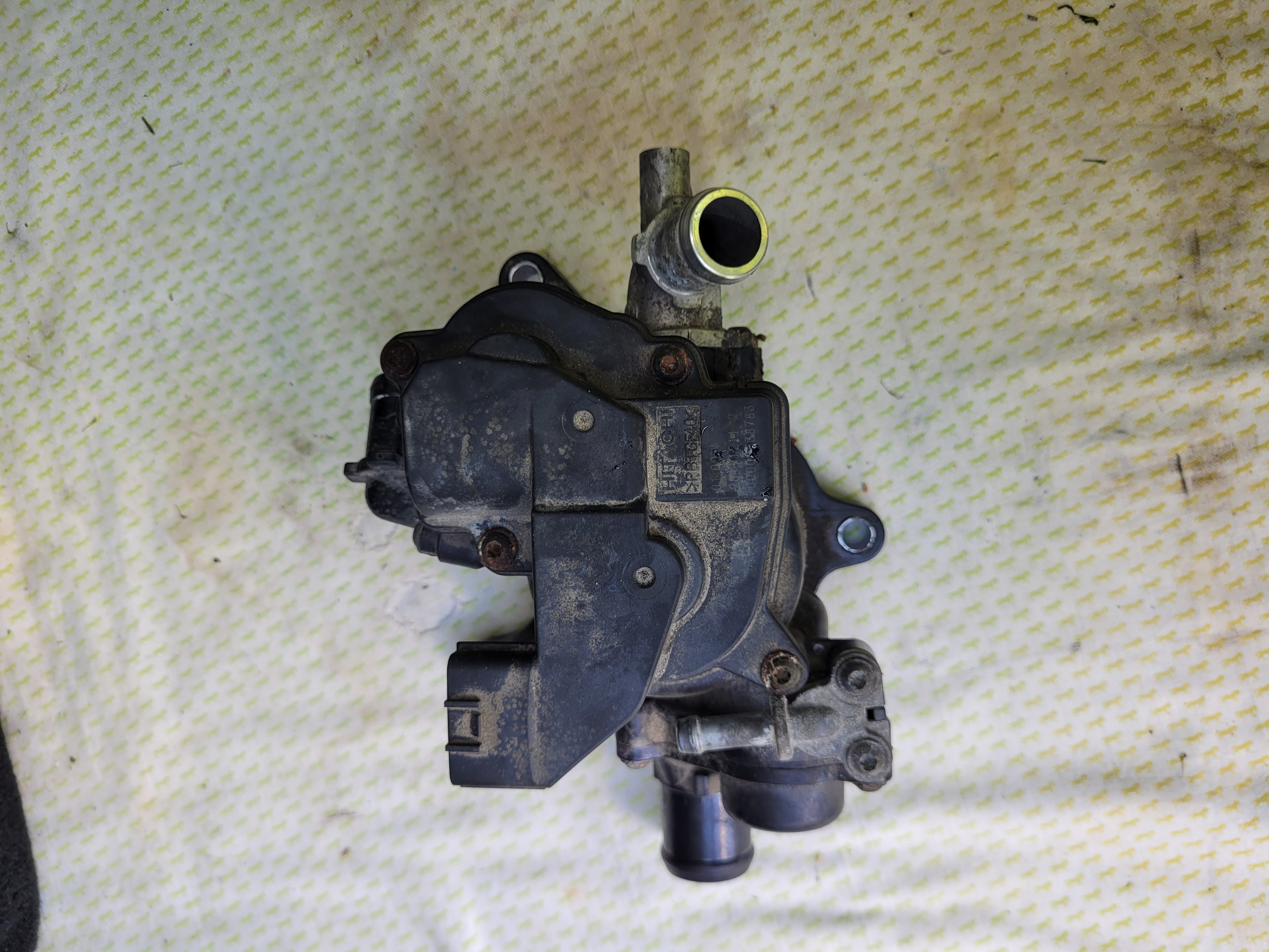

М даа, Мимо 13 ,нов ,всичко изгасна !
Интересното е че уж е неразглобяем,ама имаше сумалъкати болчета и надникнах вътре в стария.В "сухото помещение",отсека с моторчето и механизма за клапата имаше антифриз.Може би се е опекла пластмасата и е пукнат корпуса някъде за да влезе.
Пет Май 15, 2026 3:23 pm
Постове: 4405
Би ли го снимал, че ми е любопитно?

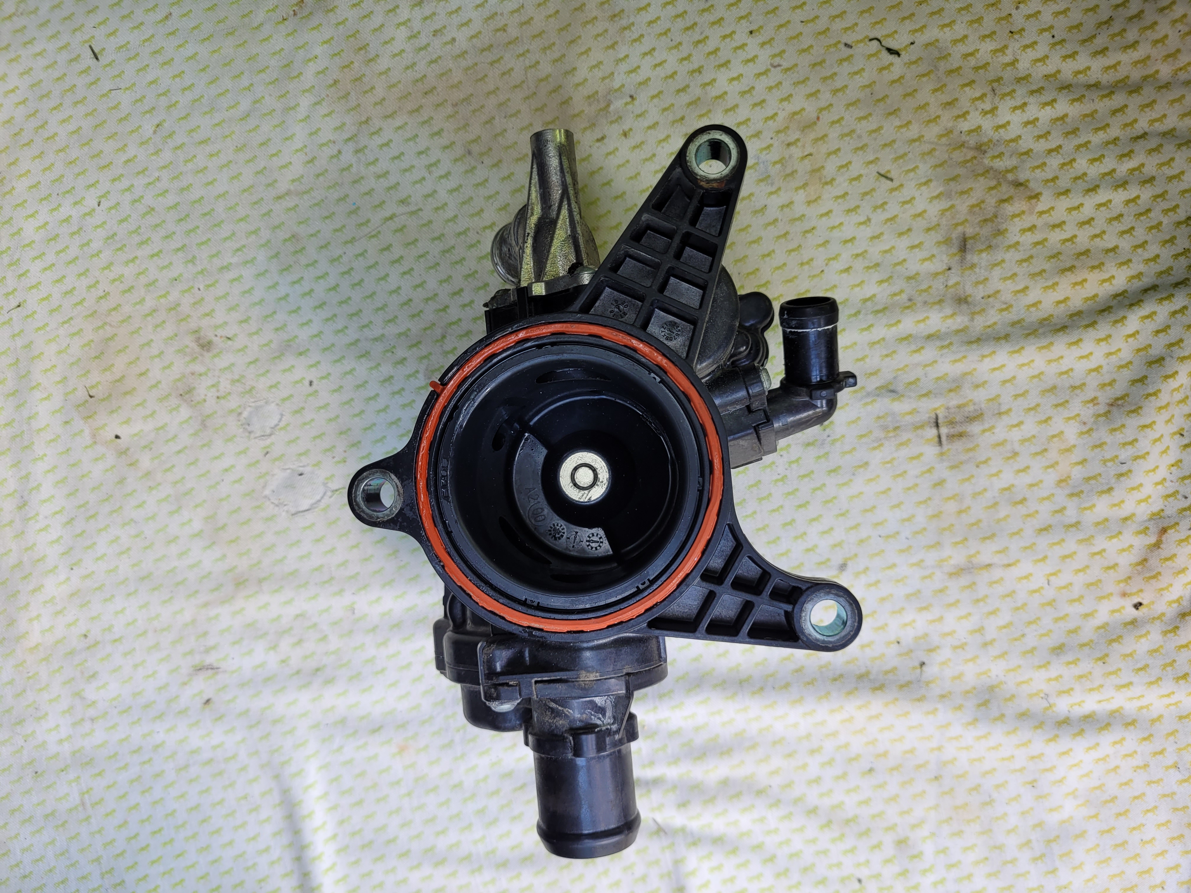

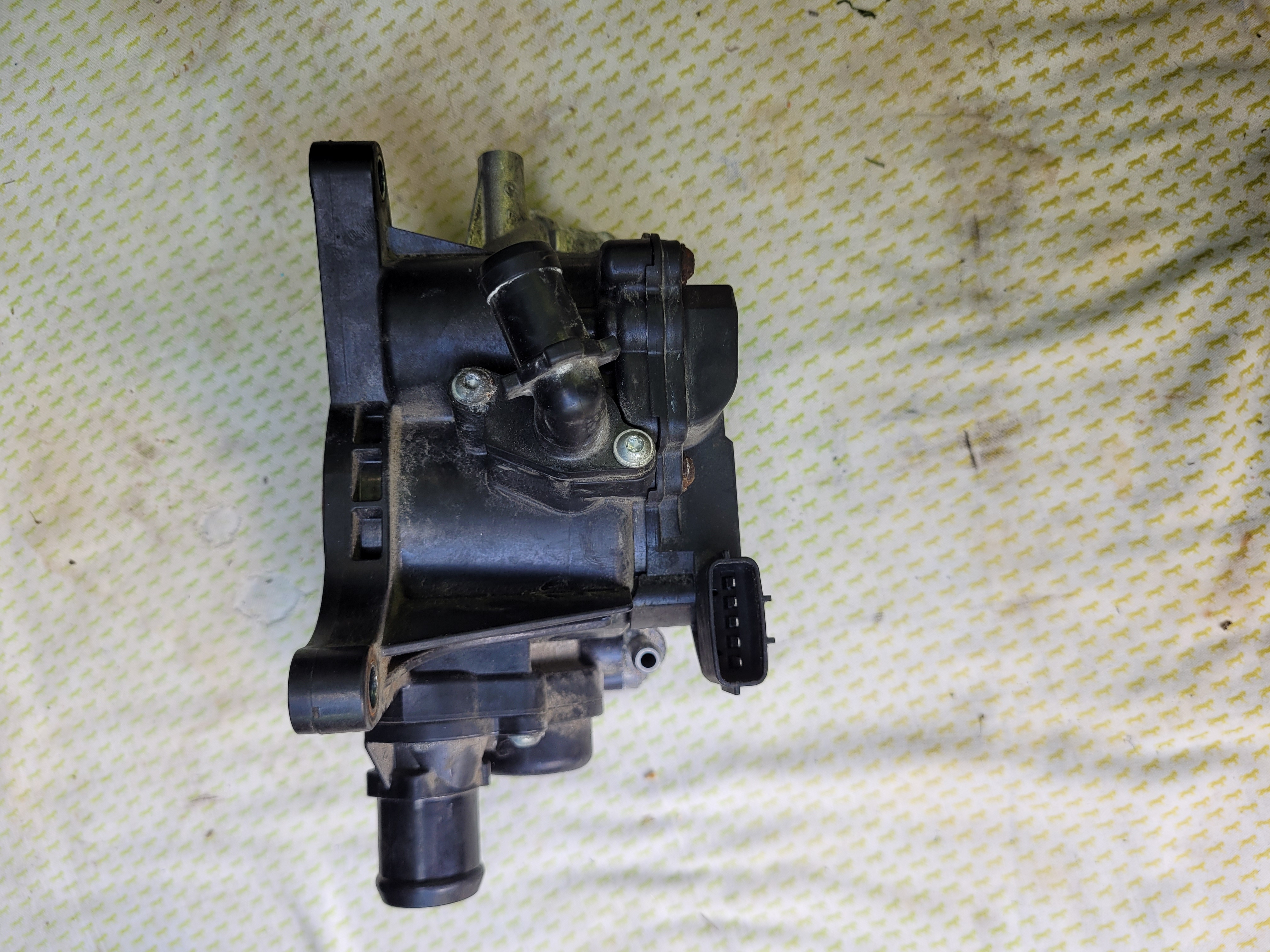

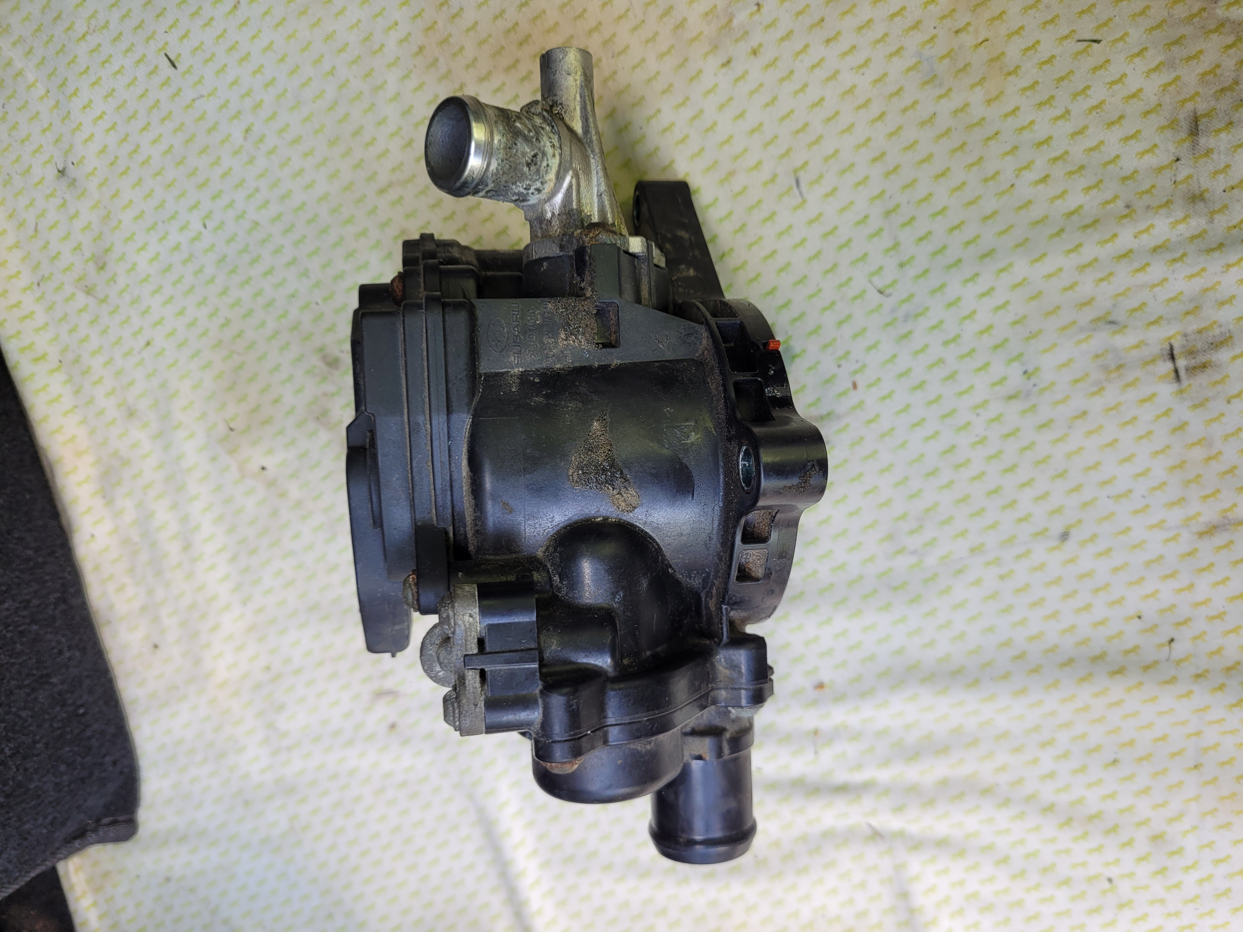

20260518_101524.jpg [ 3.01 MiB | Прегледано 1550 пъти ]
20260518_101528.jpg [ 2.87 MiB | Прегледано 1550 пъти ]
20260518_101533.jpg [ 2.63 MiB | Прегледано 1550 пъти ]
20260518_101539.jpg [ 2.55 MiB | Прегледано 1550 пъти ]
20260518_102429.jpg [ 2.56 MiB | Прегледано 1550 пъти ]
20260518_102432.jpg [ 3.97 MiB | Прегледано 1550 пъти ]
20260518_102508.jpg [ 2.61 MiB | Прегледано 1550 пъти ]
Пон Май 18, 2026 10:33 am
Постове: 4405
Мерси! Пивнал е водица...
