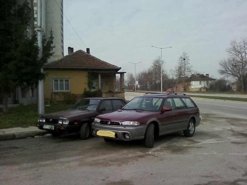

Октомвври си купих SUBARU Outback'98. При първонаЧален старт/студен двигател/ доста пуши от ауспуха. След като загрее не е така/само при рязко подаване на газ/. Иначе дв.работи перфектно безшумно, не усещаш вибрации дори да си сложиш ръка на капака. Дали не е от свещи или гумички на клапаните? Имам и едно СУБИ"84 г. на 310 000 км.сменял съм само предни карета,дискове,накладки и генерация.Цепя яко с него,не се дава дори на доста съвременни коли.
