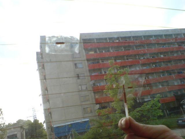

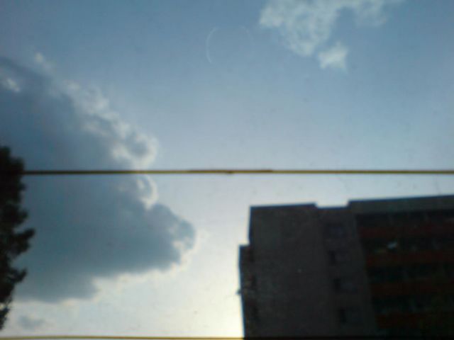

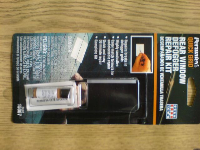

потърсих и намерих следното решение, тия дни ще го пробвам и аз, че ме дразни изпотеното стъкло, а и не се вижда нищо (това е от един друг форум, само го копирам тук):
Здравейте, надявам се поста ми да бъде полезен. Тъй като трябваше да оправя и аз няколко прекъснати наглевателя на задното стъкло поразтърсих се и намерих следното. Гарафитена паста(електро проводящ лак но с по високо съпротивление от сребърните пасти, произведен специално за целта на Перматекс). В софия фирмата е "ВЕКО" кв.Гео Милев ул.Хубавка 6 тел: 971 24 64 и 971 25 43. Работно време 9-17 часа понеделник - петък. Основната фирма е във Варна в софия имат само малко магазинче до колкото знам smile.gif. Струваше 15.60лв ако не се лъжа. Ето как изглежда:
http://forums.hondabg.com/uploads/12138 ... 223298.jpg
Вътре има шаблон 1бр., но тои е за широки реотани, на мен не ми свърши работа. Има и малка четчица. Моите съвети:
1. след като намерите всички прекъснати места на реотаните, почистете ВСИЧКИ нагорели леко с водна шкурка и след това със спирт.
2. Залепяте със тиксо от двете страни на реотана така ,че да остане тънък процеп колкото е самия реотан
http://forums.hondabg.com/uploads/12138 ... 403759.jpg
3. Предната процедура извършвате на всички места за да ги подготвите за едновременоно нанасяне. Количеството в шишенцето е 1.4мл и е доста летливоexcl.gif , а четчицата е гадна за това ви съветвам да си подготвите всички пробойни предварително и после да мажете наведнъж. Има ГРЕШКА в превода на бългърски език: Нанася се 3 пати през една минута(а не 5 пъти) след което се оставя за 20 мин и се сваля тиксото. Не се вклучват 24 часа. Като разбирасе гледате да не нанасяте дължини над 2 см ориентировъчно.
http://forums.hondabg.com/uploads/12138 ... 556019.jpg
Успех!
