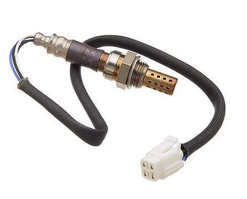

Вижте разпитвам за този датчик къде се намира и какво преставлява как изглежда,защото като отида при някой майстор и да му кажа да смени О2 сензора незнам дали ще смени точно него-все пак тук е България и е възможно да сменят нешто друго..... а въпросния да си остане стария,а когато му кажеш че това което е сменил нее това което трябва той ще се замисли следващия път какво ще прави и дали ще се опитва да те лъже-така е тук ето заради това разпитвам!! Ако може някоя снимка или чертеж или по-конкретно обесненйе ще съм ви много благодарен!! Благодаря!!

Погледни тези картинки, и ще добиеш представа къде се намира.
http://subaru-car.ru/leg1/leg1_sec1_5.pdf
http://subaru-car.ru/imp1/imp01_sec1_5.pdf
Твоята кола като година на производство я няма, но ще се ориентираш. Намираш къде е 3Dощ разглобения вариант на изпускателната система, още на началните страници.
Иначе тоя сензор представлява нещо такова, но дали ще е с 2 или 3 кабела и дали ще има други особености, зависи от модела и годината на производство на колата. Но поне да знаеш как изглежда и къде се намира.
