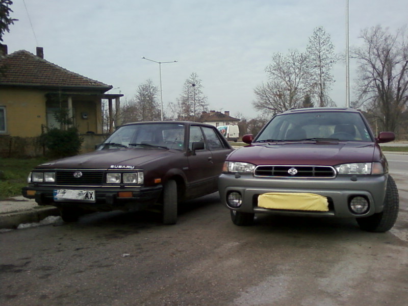

Много благодаря за изчерпателните отговориІ
ДРУГО:Пречи ли на охлаждането регистрационната табела когато е поставена пред отвора на бронята

Че пречи, пречи, въпросът е до колко... За всеки случай аз я сложих по-нагоре.

BAlexandrov написа:
Мерси,току що го направих и аз.Добре,че не пломбират и предните табели слабоумните общарки от КАТ. Монтирах си и клипса на колана от "LEONE",защото излиза с 20 см. повече и сега не ми се налага да се въртя на 90 градуса за да се закопчавам.Днес свърших две полезни неща.

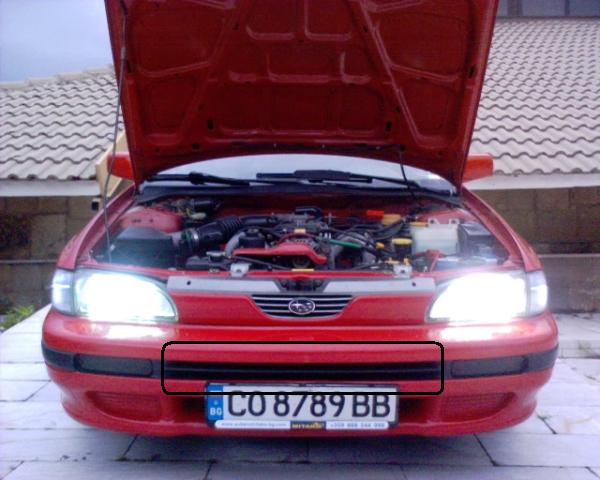

Моя пък беше много вдигнат и заграждаше междинния отвор, та го смъкнах надолу.
Все тая де...основно ми беше за вида, и без друго никога не е гряла.
