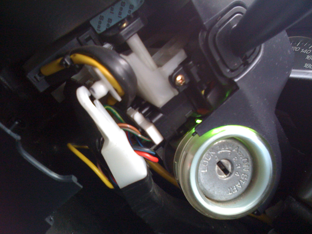

Tanazius написа: Най-вероятно е клемореда, и на мен ми се е случвало много пъти. По-добре го направи, ако не искаш да палиш с кабели... Свалих капака под волана и прегледах - всичко беше стегнато. Ето и снмика. Кое все пак да погледна по-обстоятелствено? Ако е стартера може би въобще няма да пали? За мой късмет сега си пали, пробвам я по няколко пъти, но се притеснявам ако тръгна някъде на път да не ми направи проблем, че сега е и студено.

Нали в първия си пост си писал че не върти. Една от причините да не завърта може да е стартера. От теб се иска когато стане така, да вдигнеш капака и да слушаш дали се случва нещо като въртиш ключа. И това на отворена врата, за да го чуеш ако чатка. Или още по-лесен начин, когато си в проблем, просто премери дали отива напрежение на стартера. Издърпай тънкия кабел от кабелната обувка и с тестер го пробвай, при завъртян ключ докрай. Не се занимавай много с букси и такива неща, туй не е голфче на което когато нещо не работи да се налага да отвориш всички букси и да пръскаш със спрей за по-добър контакт
