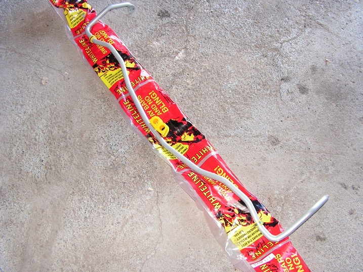

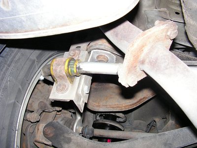

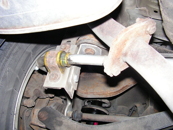

Аз съм с 2005 бек и смених амортисьорите и задната щанга. Щангата е 20мм регулиращал В смисъл при биалетката има два отвора и си избираш дали да е по-мека или по-твърда. Еквивалент на 19.5 и 20.5 мм. Като я монтирах сложих и допълнителни подсиващи планки при опорите където са бушунгите. Мислих и пружини да слагам, ама реших да си оставя старите оригиналните. Мисля че с по-твърди пружини колата ще е по-вдигната, което отзад специално може да е причина да не може вртикалната сходимост на колелетата да влезе в норми при реглажа. За целта трябва и ексцентирков болт да се взима за да се коригира и тая величина, която при оригиналния дизайн е константа, не се регулира.
Коментар на файл: Това е щангата.

Коментар на файл: Тук е подсилването на планките.
