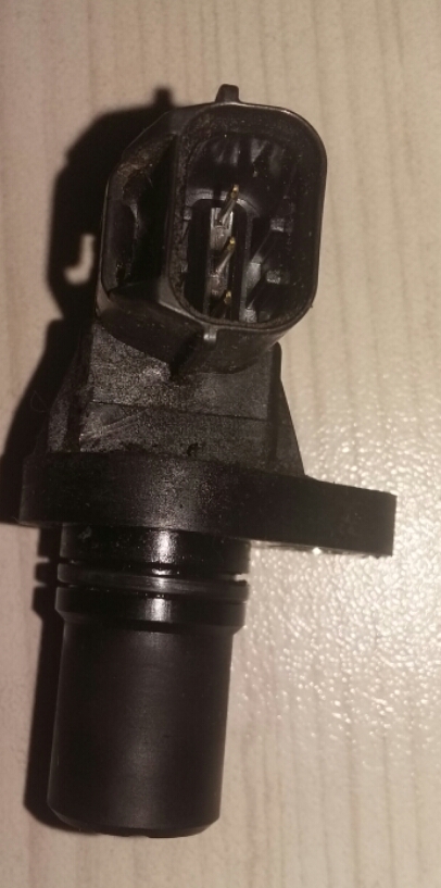

Нека поясня ,преди няколко дни ми светна чека и се включи вдц ,отдадох го на това , че газта беше към края и го отдадох на бедна горивна смес , случвало се е , и преди.В петък по магистралата си пробвах новия алуминиев радиатор с 200+ и след 40км. каране колата премина на бензин и светнаха същите лампи.След намаляване на скоростта прекъсването се нормализира но чека продължи да свети.В събота карах само на бензин и нямах проблеми , веднага обвиних газта , но уви не.В неделя при прибиране към Пловдив настъпих над 140 и хоп проблема пак се появи , а колата почна да прекъсва.Днес в сервиз Субару Пловдив беше изписано грешка на датчик разпределителен вал и бедни горивни смеси.Поръчах датчик от Дарин 2ра ръка , защото новия ще дойде след 10 дни , не мога да чакам толкова време , после ще го поръчам , ако това е проблема .Утре ще пристигне от Дарин и ще докладвам резултата.Колега на теб ти е нужна диагностика от сервиз на Субару.
2016-12-13 18.55.09.jpg [ 189.99 KiB | Прегледано 710 пъти ]
Това е въпросния датчик .Днес пристигна от Дарин Изпитателяза 40лв.Сам го смених за 30мин.За целта се маха въздушния филтър и топлинния щит от дясно който е с 5 болта , но само се премества встрани да не пречи ,датчика е само на един болт и една букса.В сервиза на Субару беше доста натоварено затова се наложи сам да го сменя , е ползвах разбира се техните инструменти :bow: .След смяната чека изгасна и прекъсването изчезна ,ми май това е всичко.

При теб проблема не е датчик РВ защото не ти вдига код за датчик,то и не видях и да си написал кодове де.Намери си човек който разбира да чите диагностиката не само да я прави.
