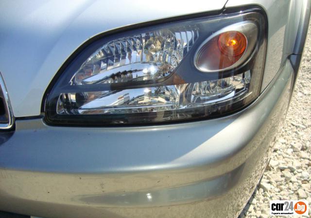

Нед Авг 28, 2011 9:11 am
Постове: 5906
Този вид от Аутбек дали няма да паснат
hl.jpg [ 43.23 KiB | Прегледано 2432 пъти ]
Нед Авг 28, 2011 12:39 pm
Постове: 2200
Автомобил: Outback '09 2.5
Рейтинг: 263
BAlexandrov написа:
Ще, то маи на всички са еднакви, само захващането незнам дали няма да има разлика.

Нед Авг 28, 2011 1:11 pm
Постове: 768
Автомобил: 5.7 HEMI
Рейтинг: 30
няма да станат,ще станат ако смениш и капака.
Нед Авг 28, 2011 1:36 pm
Постове: 5906
Mladen99 написа:
BAlexandrov написа:
Ами... кофти светят. Нека някой колега с такива снима светлото петно срещу стена да видим те как са.
