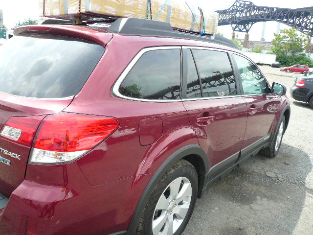

Няма, а и не мога да откачвам акумулатор! Компанията направи снимки и сегаочаквам да товари.

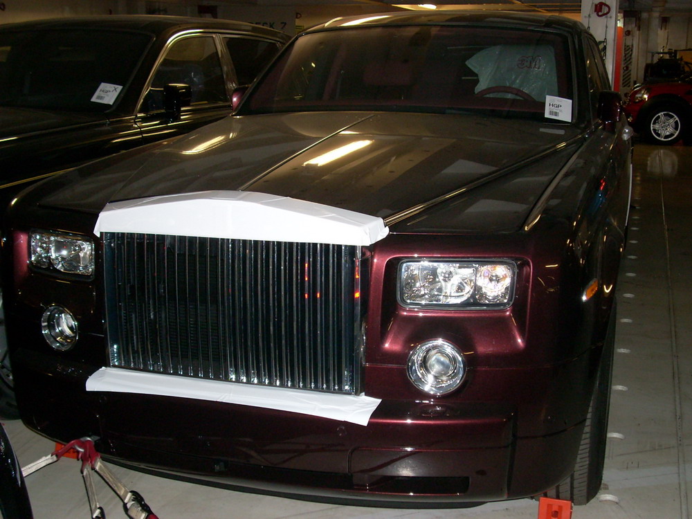

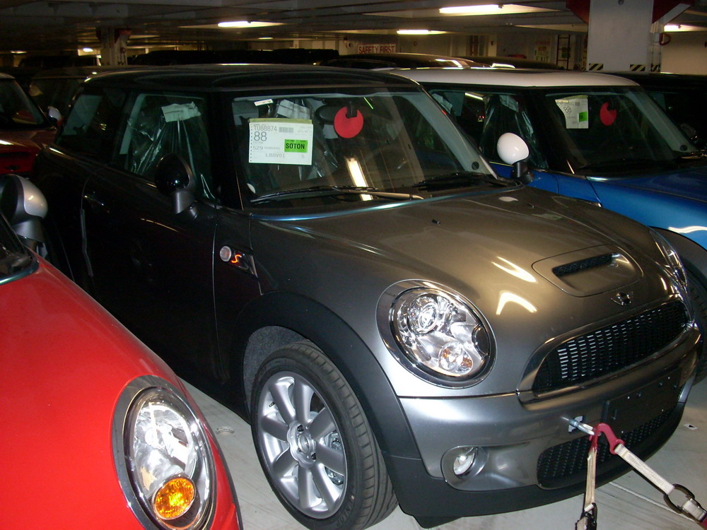

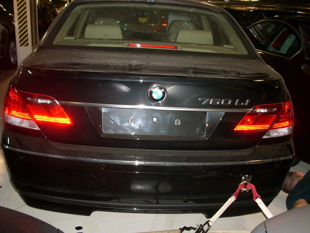

Накратко- така ги захващахме колите на автомобиловозите, предполагам така е и в контейнера. :smt023
П.П. Тези коли пътуват от Европа за Шанхай....Акумулатори не се откачат ( на 6000 бройки-ще се побърка тоз които ги разкача), и всички до една запалваха..... ;)

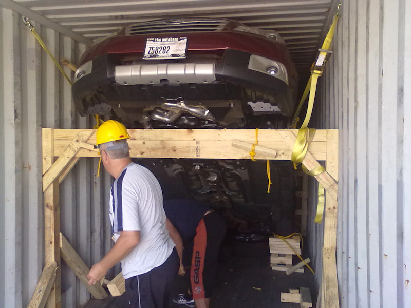

Към въпроса на Yco - попаднах на много непочтенна фирма за превози (естествено българска). Товарачът вероятно се явява контрагент. Товарят колите силно изправени (на задните колела), за да съберат три в един контейнер. Предницата е подпряна на едно дървено "магаре", свалени предни колела и закачена с колани за горната част на стените на контейнера.
Беше ми одраскан лошо предния капак и изкривени ламаринените предпазители на предните дискове (опираха в дисковете) - скапано натоварена и естествено фирмата се покри въпреки, че имах известна застраховка за подобни щети.
За да не звучи като единствената случайност: по-късно попаднах на друг пич със същата компания - при транспорта е счупена задна броня на новата Хонда и отново се покриват копелетата!
