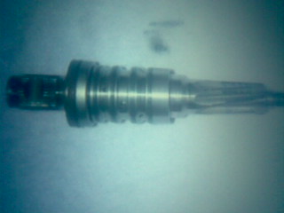

Много се радвам колега,че е само ремък,че както започна темата щяхме да разглобим цялата кола.А за колегата Прадабг се извинявам че не мога да обясня нещата с техническите им наименования.Така дискусията отиде доста на пред,ето една снимка за него.Този елемент от кормилната нкутия наричам разпределител.Нали при неговото въртене се определя на къде да се подава масло наляво-надясно.Благодаря и за чертежите,имах си педварителна представа за устройството на кормилната уредба :good: :beer:
