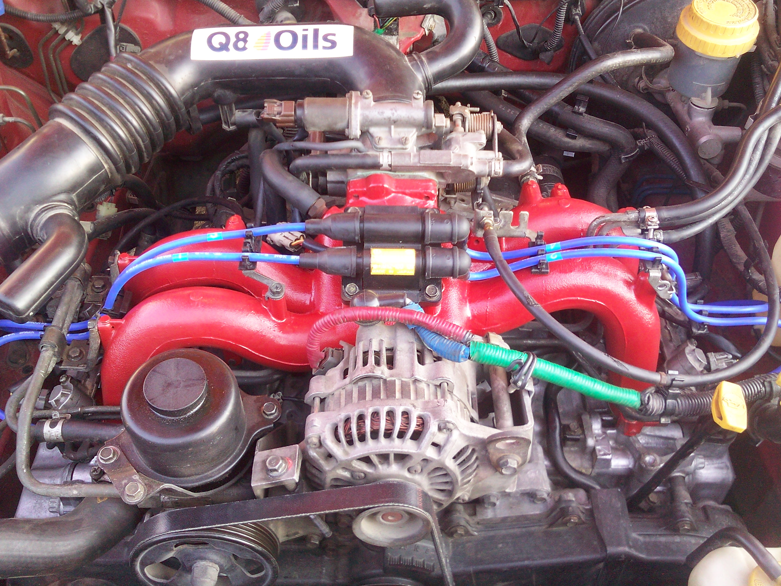

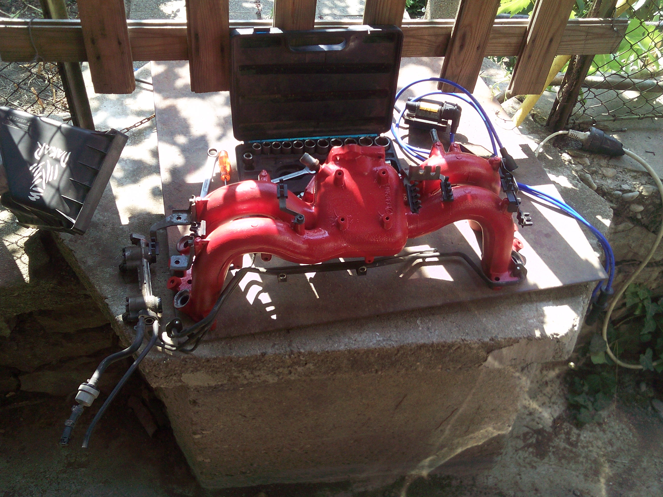

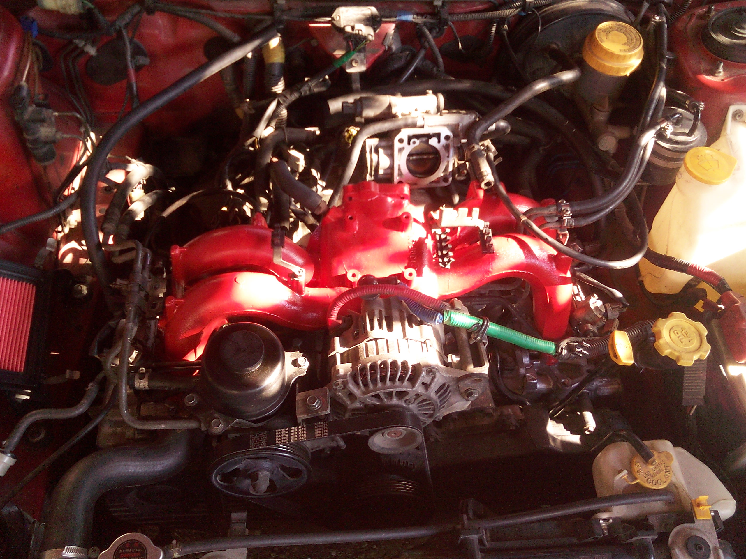

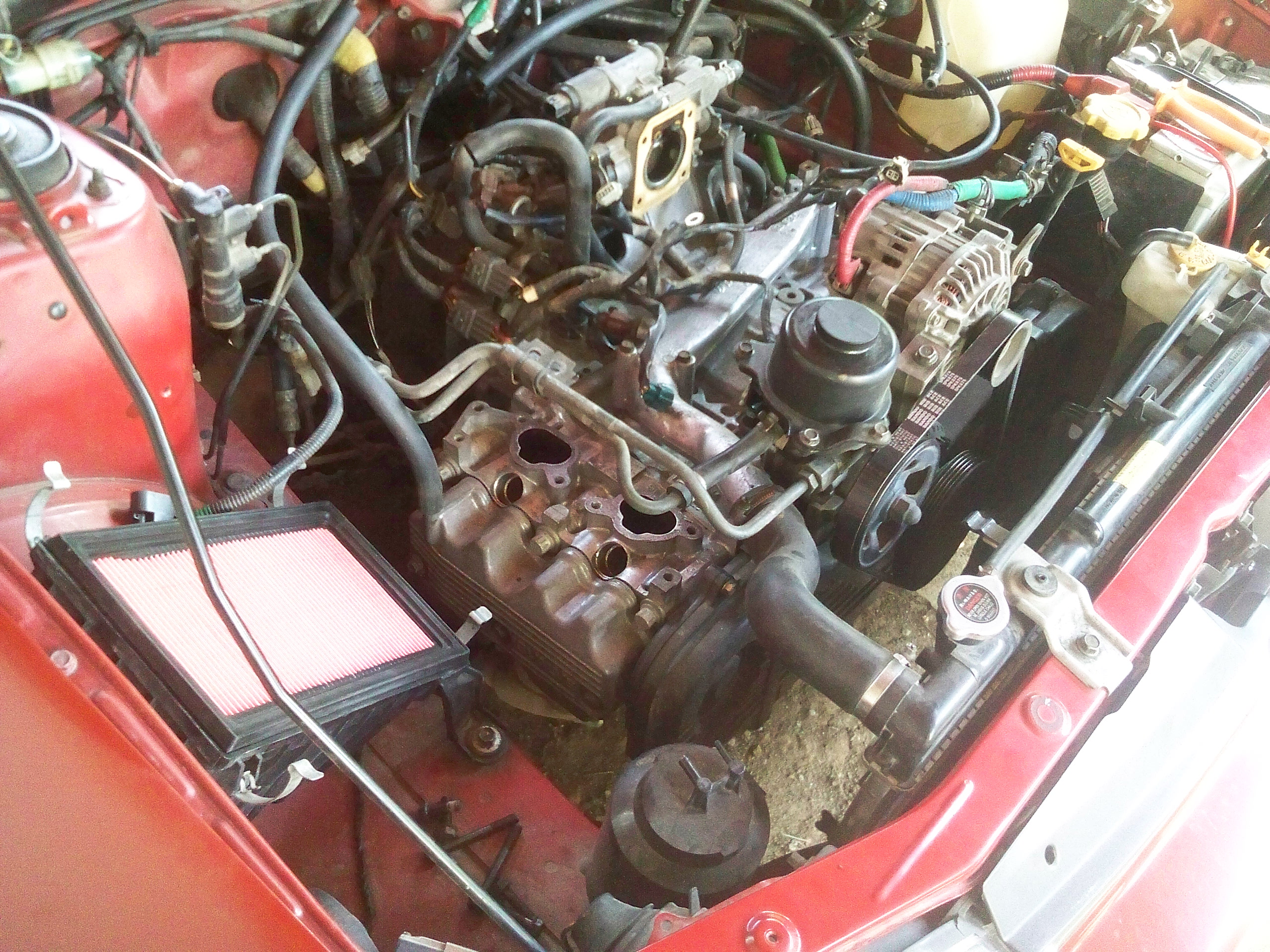

Днес метнахме EJ22 всмукателя, но скоро ще трябва да преправям празния ход, за да използвам и големия дросел.
Надявам се скоро ще имаме завършен EJ22 с всичките му прилежащи "аксесоари" подкаран с изцяло EJ16 тОци.
PS. За отдолу подготвям UEL изненада и Ф63....много-много скоро :}

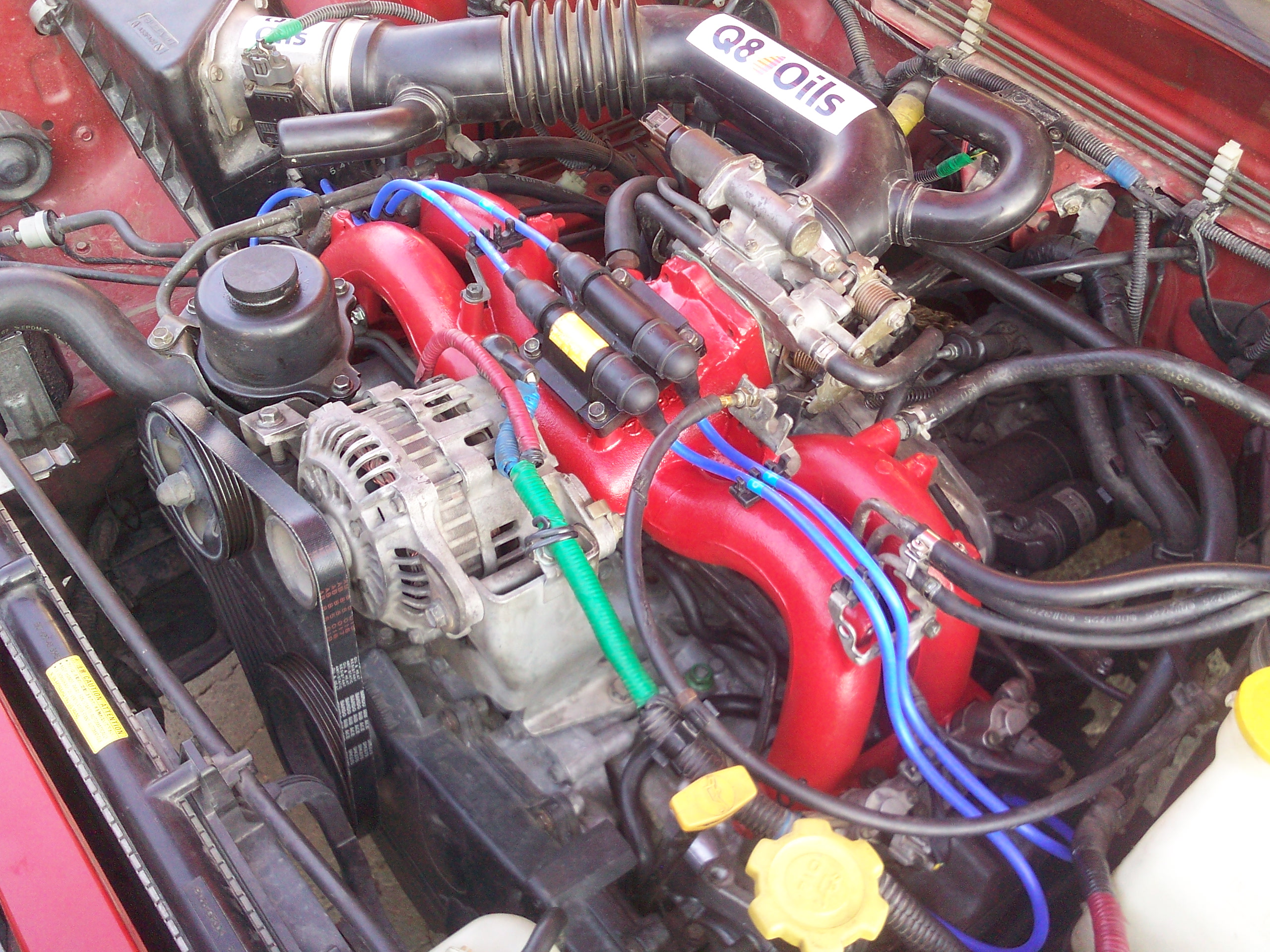

Такааа,имаме резултат-днес запалихме 2,2-то. 1,6-тицата и извадих половината биела от картера и вече нямаше накъде. Гредите бяха няколко :)
1-1,6 95 к.с. 2003 г е с различен смукател-не става към главите на 2,2,по-нисък е опира отдолу,дросела не става на смукателя от 2,2,дюзите нямат нищо общо.
2-4 от болтовете м/у мотора и скоростите им се разминават дупките. В момента е на 4 болта само,2 горни-2 долни и 2 водача.Ще я кара така. Лошото е че стартера е на 1 болт само,ще правя резба в скоростите(по-голяма)
По 1-отрязахме фланеца на дросела от 1,6 и я заварихме на смукателя от 2,2-дросела е с 8 мм по-тесен,но няма как. Не става директна размяна защото празния ход е реализиран по друг начин.
Затапване на мястото на стъпковия мотор на 2,2 смукателя(отстрани)
Направих чудеса от храброст да прехвърля дюзите-тия от 2,2 са с по-ниско съпротивление и ни беше страх да не опукаме компа.
Други ядове нямаше,но това ми стига....
2,2 е от серията 136 коня.

Единственото хубаво нещо е че съединителя е точния размер-215мм
Явно на по-старите 1.6 е по-малък.

Всичко ви е било чудеса от храброст. Не съм чел на друго място за Phase 1 към Phase 2
4-те болта на кутията са достатъчни, 1-ия болт на стартера също няма да създава проблем, тъкмо се сваля по-бързо. Аз не бих му рязал резба.
Поздравления :good:

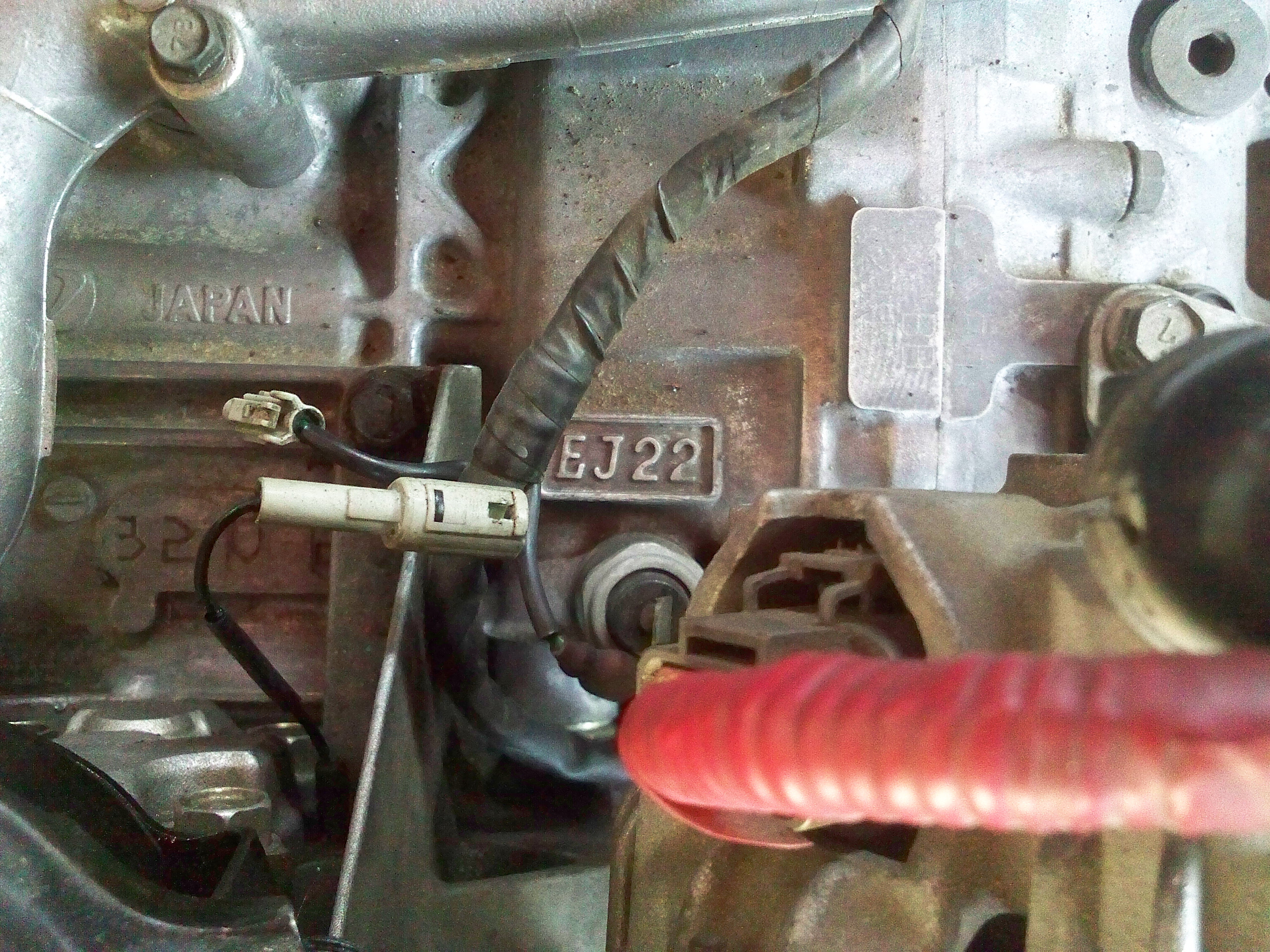

Резбата е нарязана-12Х1,5,стартера разпробит (долната дупка) на 12 мм,стана много лесно.
Виждал съм бая потрошени стартери от работа на 1 болт,по-добре да играем на сигурно.
ЕГР-а е вадил грешка(закачен е само на буксата)
Дано не вади повече че незнам как ще го оправяме-мотора няма заготовка за ЕГР.
