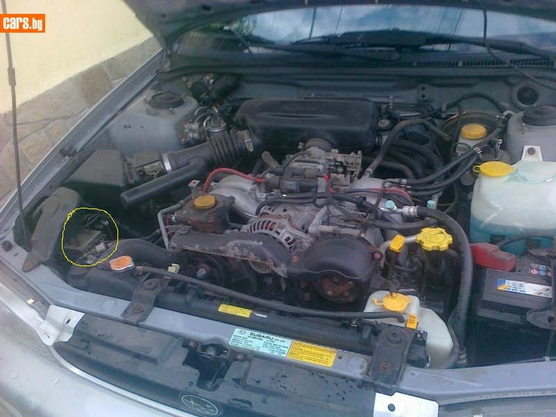

Погледнете по-добре на снимката на моторния отсег в ляво под тръбата където смуче въздух до филтъра. :) На снимката се вижда АБС-а !
5756192o.jpg [ 132.22 KiB | Прегледано 1024 пъти ]

Аbs има, ЕСП няма. На заминаващ си съединител прилича работата, направи теста с бордюра.

Сега обърнах внимание че като запаля колата ми светва една лампичка " ABS" за секунда-две, явно имам сигурно го тества нещо. Направих теста с бордюра но без бордюр само на ръчна. Резултатът - при включване на трета, вдигане на оборотите до 3000 и бавно отпускане на съединителя ( ама найстина много много бавно ) накрая колата си изгасна. При включване на втора и повтаряне на същите действия накрая колата започна съвсем бавно да се придвижва напред, придърпа и загасна. Това май би трябвало да значи че има още хляб в съединителят ми.
