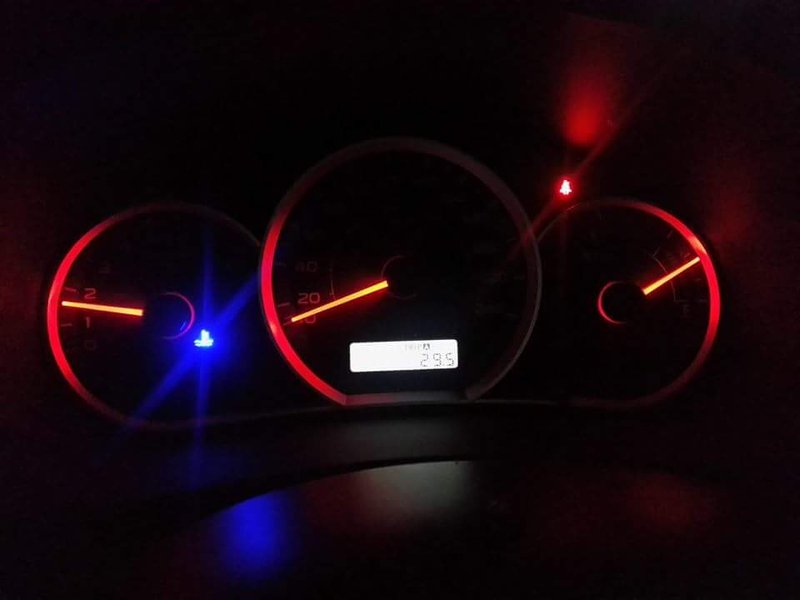

FB_IMG_1447839723204.jpg [ 20.4 KiB | Прегледано 901 пъти ]
Това е снимка от 8 август 2014- стара, но и в момента държи тези обороти.
Сря Ное 18, 2015 11:45 am
Регистриран на: Пон Авг 24, 2015 3:59 pm
Постове: 84
Skype: hyankov
Автомобил: Subaru Impreza 2009 2.0 MT 150hp
Рейтинг: 12
Това на снимката е над 1500rpm. Като се замисля, само вчера ми направи това с игрането на оборотите и то за кратко. Тази сутрин като запалих беше около 1300-1400, стабилно.
