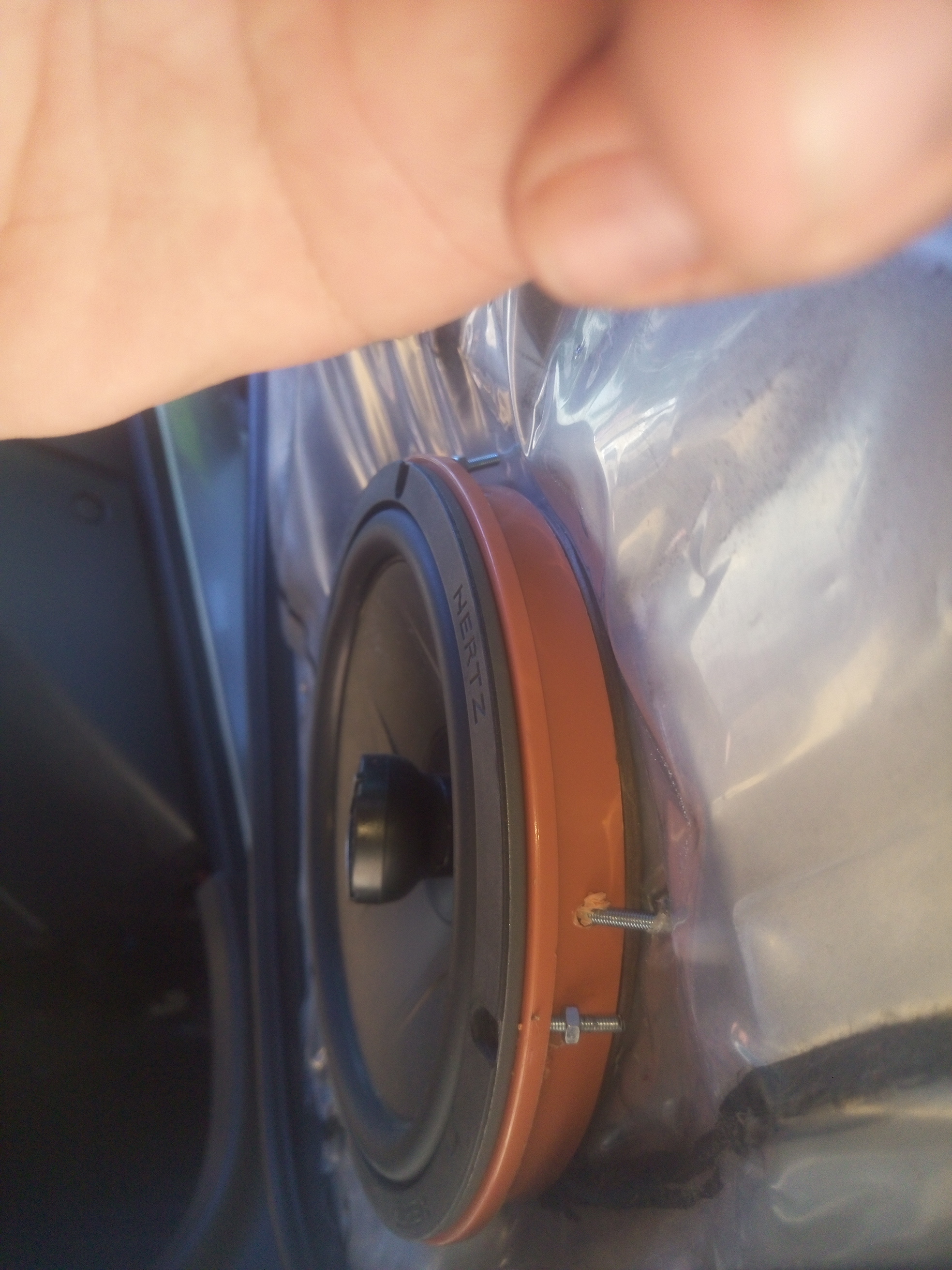

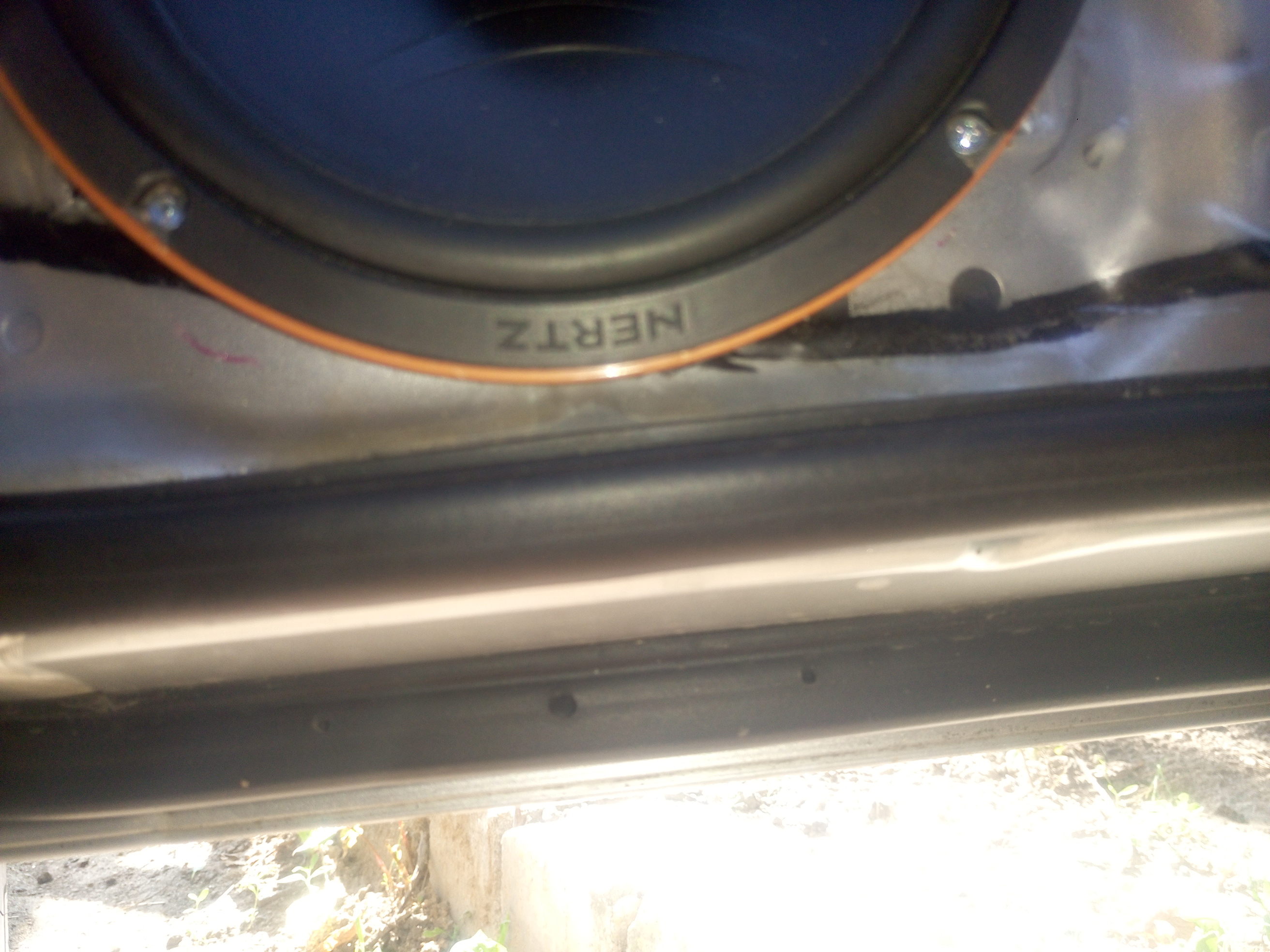

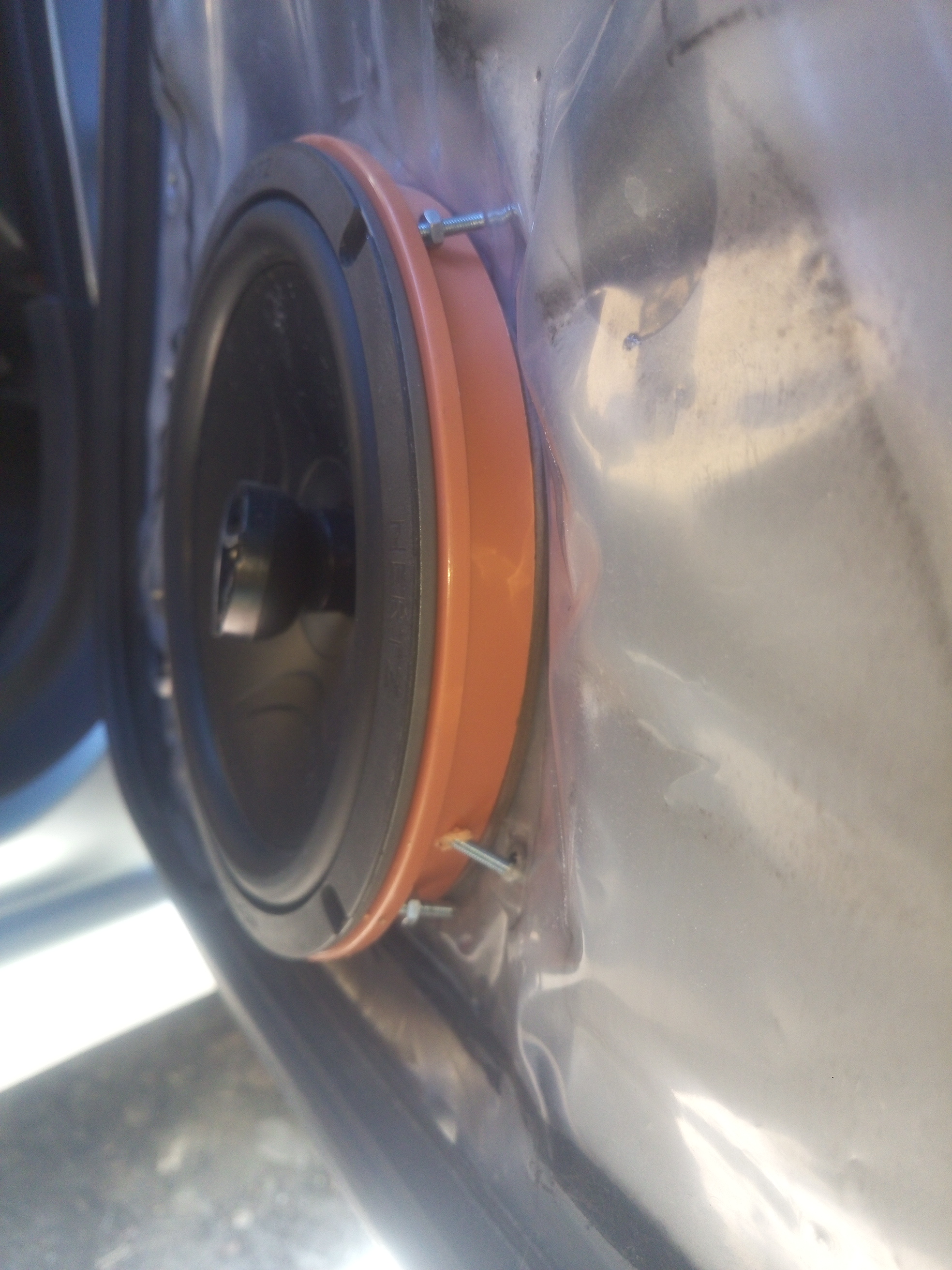

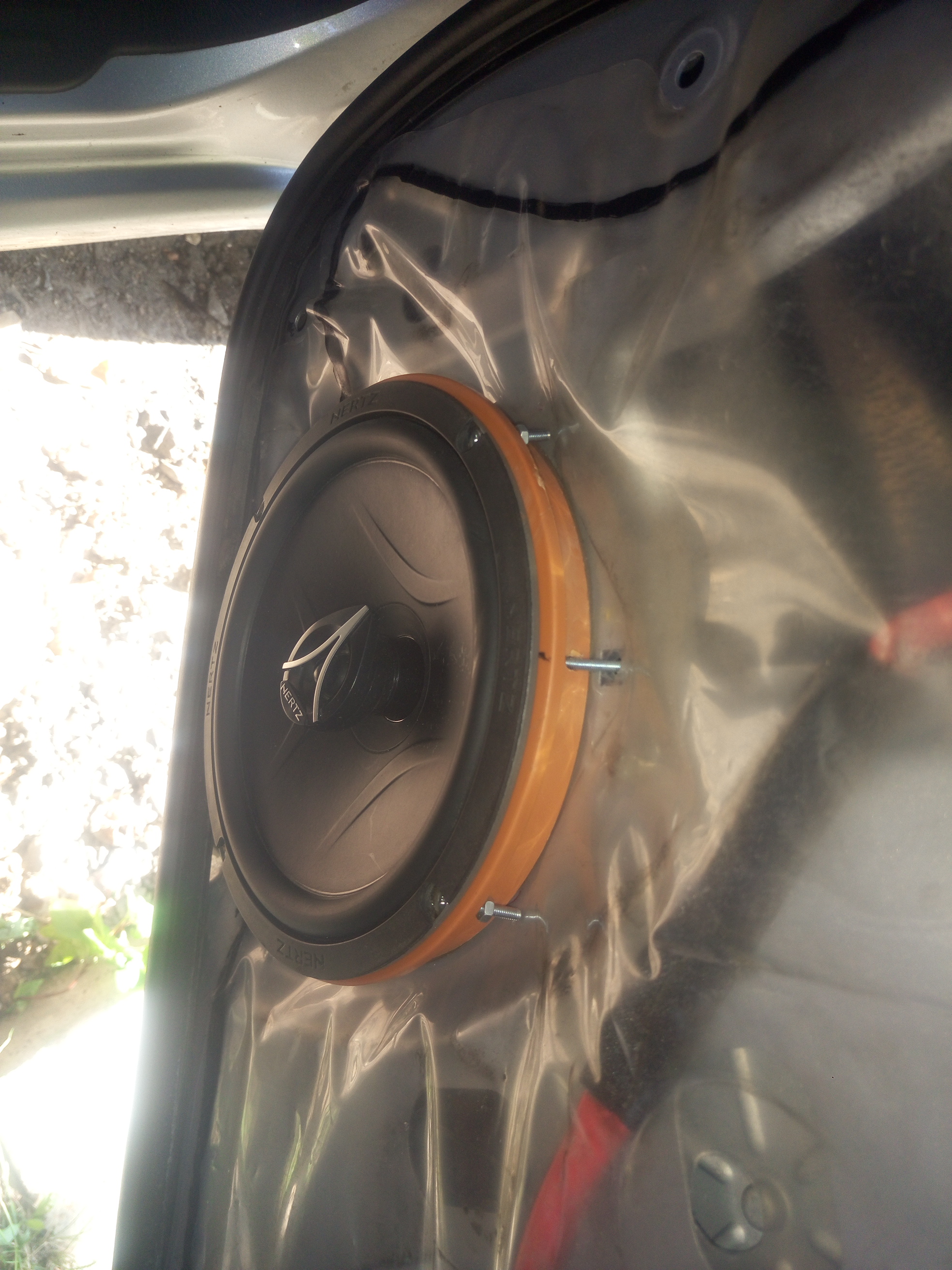

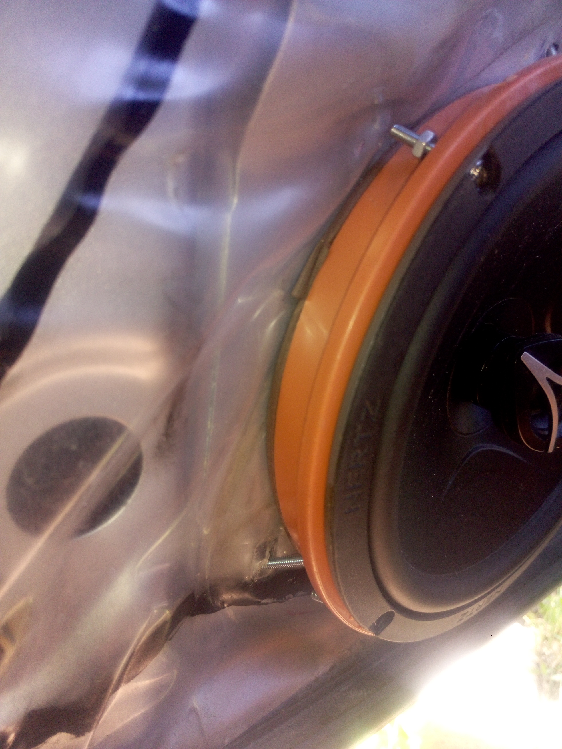

Извинявам се късното реагиране ,но закъснях по здравословни причини.Ето и снимките ,ако някой се нуждае от тях още.С тези размери на фланците ,говорителя минава буквално на косъм от винта който е монтиран за ограничител на стъклото.
P80612-093223.jpg [ 1.65 MiB | Прегледано 592 пъти ]
P80612-093229.jpg [ 1.72 MiB | Прегледано 592 пъти ]
P80612-093233.jpg [ 1.72 MiB | Прегледано 592 пъти ]
P80612-093242.jpg [ 1.72 MiB | Прегледано 592 пъти ]
P80612-093248.jpg [ 1.92 MiB | Прегледано 592 пъти ]
