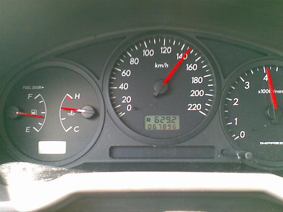

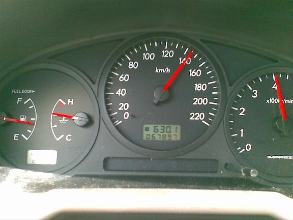

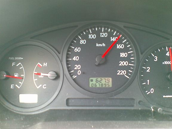

ето ги снимките от днеска
Ходих във Субару днес, там Пламен я провери с някаква чудесия дали има газове(изпарения) в антифриза. Така проверявали за проблем в гарнитурите. Беше някаква синя течност и се оцветявала в кафяво ако има някакви изпарения в антифриза и всичко беше нормално. Сменихме капачката на радиатора и резултата са снимките по - долу, т.е. никакъв. Тва е интересно за ремъка. Тоя за водната помпа е друг нали не е същия като ангренажния (той ангренажния ако изпусне....)? Едния майстор забеляза малко странния цвят на антифриза, като че ли леко кафенее (леко с цвят на ръжда, която няма откъде да дойде щото всичкото е алуминий) и предложиха да свалят радиатора и да го изчистят, ако има събрани боклуци вътре, ако предположим, че немците са ѝ слагали някаква добавка във водата, което силно ме съмнява.
