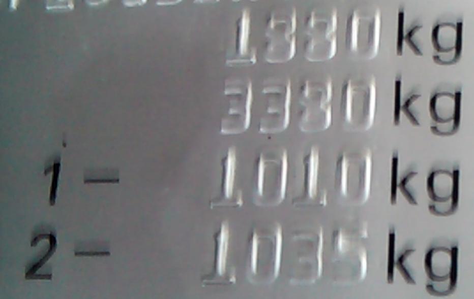

Сега погледнах и моята табелка на колата за ForesterSG и доста се замислих, какво означават тези цифри, а пък и в "книжката" не са споменати, че не пращайте жената да търчи до колата да гледа.
при мен са така изписани, ха въри разбери:
1880 kg
3380 kg
1-1010 kg
2-1035 kg
а колата я знам, че е към 1320-1330 kg нето:?:
прочетох бая, докато го намеря:
Maximum permissibleaxle weight (M.P.A.W.)
преден мост: 1010 kg
заден мост: 1035 kg
общо (M.P.W.)1880 kg
минус - 1360 kg нето (Curb weight)
товар - 520 kg
За 4-ма като мен плюс едно агне и малко бира и трябва да се пазим от дупките, да не го ядем на първата дупка. :giggle: :drunk:

А тази цифра (3380 kg) за дърпане ли е, че не мога да я намеря?
Щото в оригиналната книжка към колата дават MPW ремарке (avec remorque :giggle: ) 1910 kg и MPAW (avec remorque) 1100 kg .

3380 - трябва да е макс допустимото тегло на целия състав - кола + ремарке - натоварени на макс.

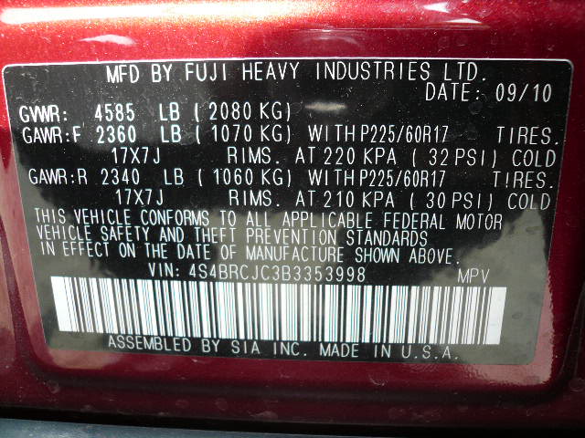

Ето за Аутбек 2011 от САЩ:
p1850014_b3353998.jpg [ 91.01 KiB | Прегледано 515 пъти ]
