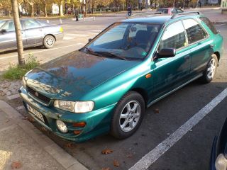

Пон Ное 14, 2011 12:53 pm
Регистриран на: Чет Ное 03, 2011 9:33 pm
Постове: 6
Местоположение: Sofiq - Montana
Skype: Vladko86
Автомобил: Impreza 2.0 AWD 125hp
Ето я Куклата много си ме кефи въпреки че си има някой забележчици :smt129
Коментар на файл: Зелената Перла :))
