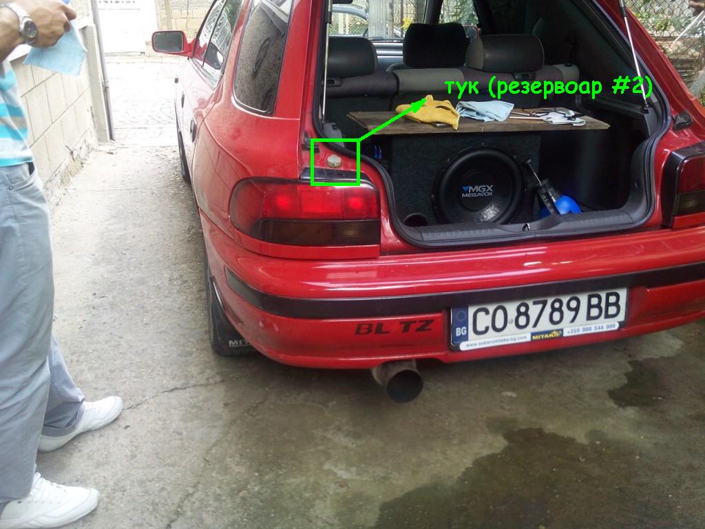

subarufen написа:
Колега сигурно ли е че и отзад има резервоар за антискрежин??? Ще проверя....!!!!
Настоявам да го сториш :D
Колега явно не си прочел добре в началото че колата е 97г. така че отзад няма и спомен за казанче :hello: :idea:
всичко си е отпред но като пусна задната чистачка тя си работи обаче не се чува даже и моторче да работи както при предните така че сигурно е моторчето???!!!!

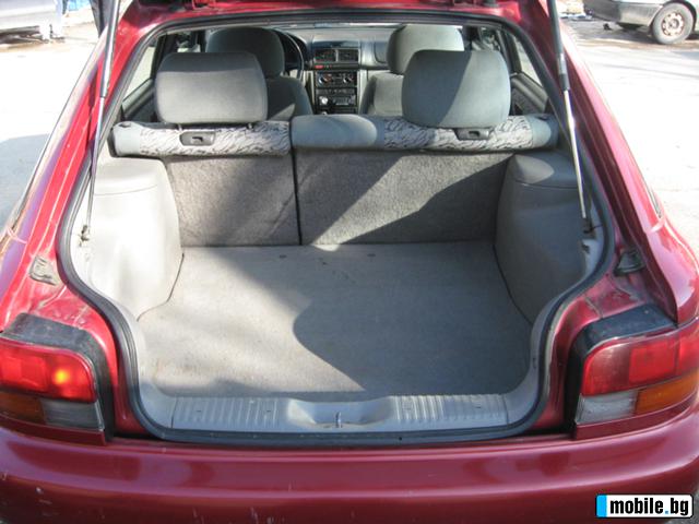

Колега не оставй с убеждението че спорим с теб просто искаме да помогнем.Качи снимка на твоята кола за да сме сигурни че наистена няма казанче.Но дори и да няма виж предното с колко моторчета е.Ако е някакъв междинен модел мже би си прав :-?
Чет Яну 12, 2012 5:05 pm
Забелязах годината, но не вярвах, че са го променили още на първия фейслифт. Факт обаче, сменено е.
Колко помпички имаш на казанчето отпред? Имаш ли пръскалки на фаровете?
EDIT: Сега говорих по телефона с Иво от Шумен, неговата е 97-ма също и всяка система е с отделно Denso моторче. При него са три - предно, задно стъкло и фаровете. Дай на контакт и пусни да пръска, помпичката се чува ясно, АКО работи.

Колеги явно е самото моторче, защото при пускане на задната чистачка тя тръгва да работи обаче нищо не бучи отпред??
А и казанчето е с 2 моторчета и отзад няма казанчета и т.н. :beer: Явно моторчето е изгоряло ще го проверим???
