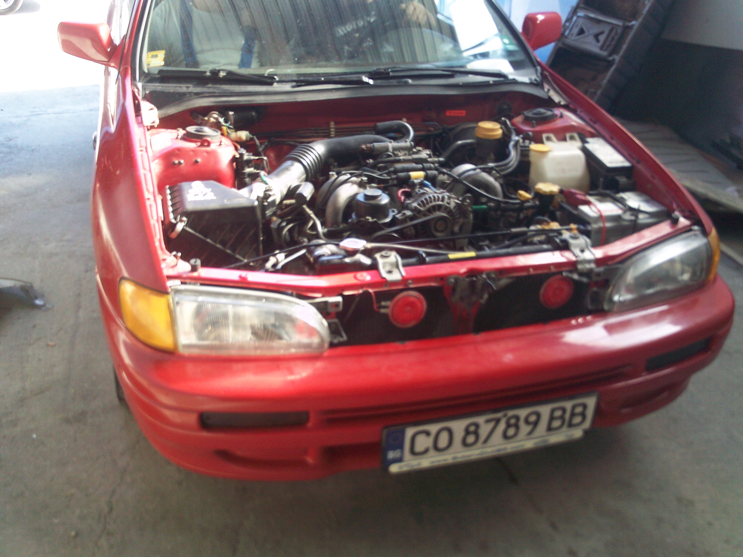

Привет!
След 2WD->4WD конверсията идва ред и на силовия агрегат, който в моя случай не е от най-силните — EJ16E, но за сметка на това много здрав и не създаващ никакви грижи около себе си. Километража показва 200 000, но по вътрешната страна на слюдата има следи от пръсти, ако ме разбирате.....
Разходите ми по мотора се равняват на стойността на комплект кабели+свещи, ангренажен ремък (само ремък) и семеринг на коляновия вал отпред. 10 000км изкарва с 4 литрова туба 6100 Synergie+, минавал съм и 12k км без нужда от доливане, а ограничителите са моя първа природа. Противно на онзи хейтър @sanders_kar и неговата гнусна тема само ще отбележа, че Субаруто е брутално здрава кола.
Без да се ядосвам повече минавам по същество...

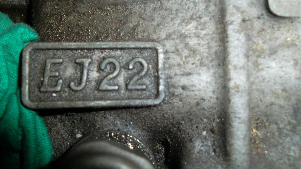

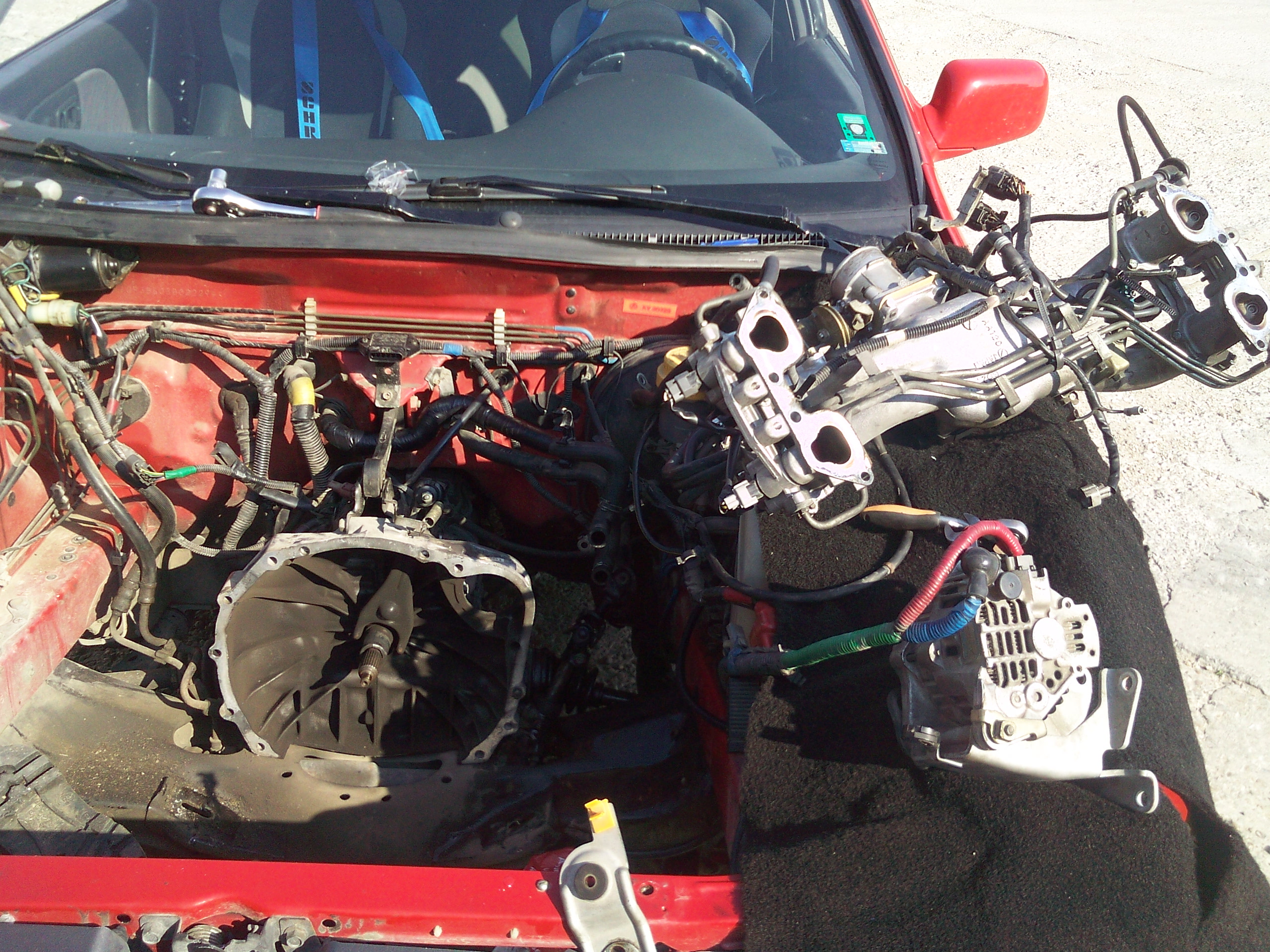

както става ясно и от заглавието на темата съм си избрал EJ22 [Phase I] (100kW/136@6000) за ново сърце.

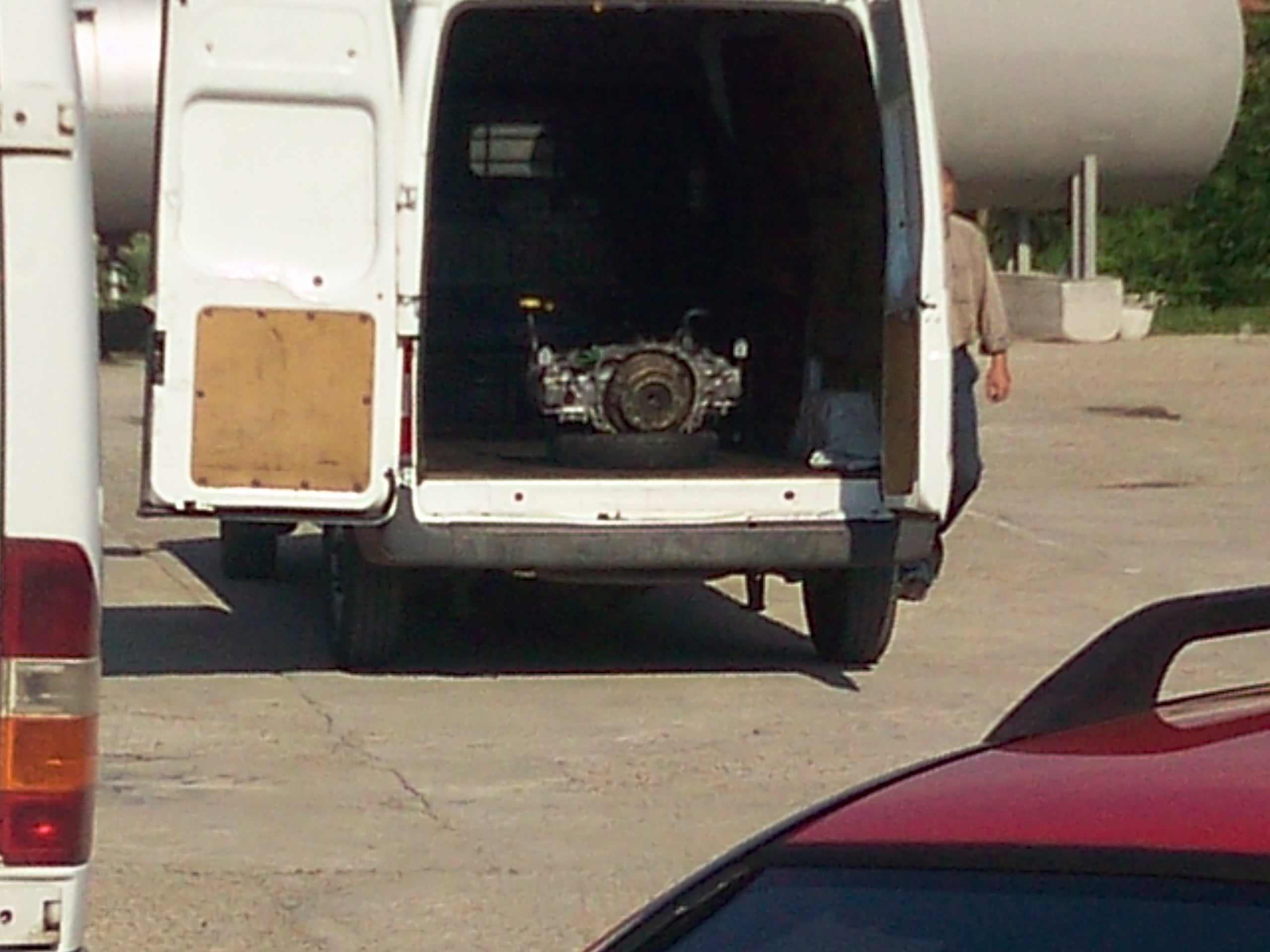

Мотора е при мен от повече от седмица, но едва сега се наумих да напиша два реда.

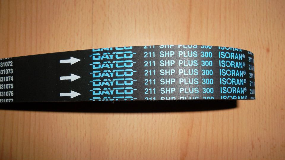

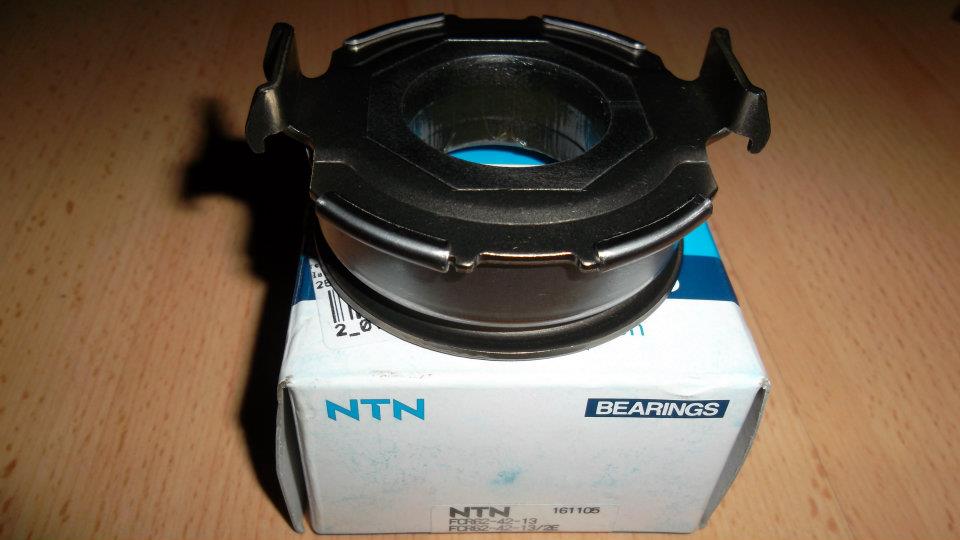

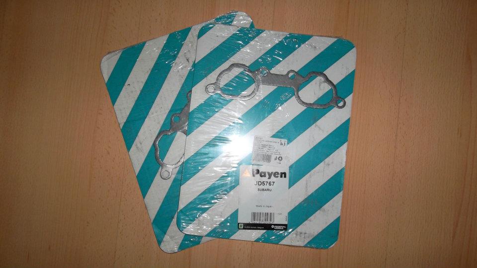

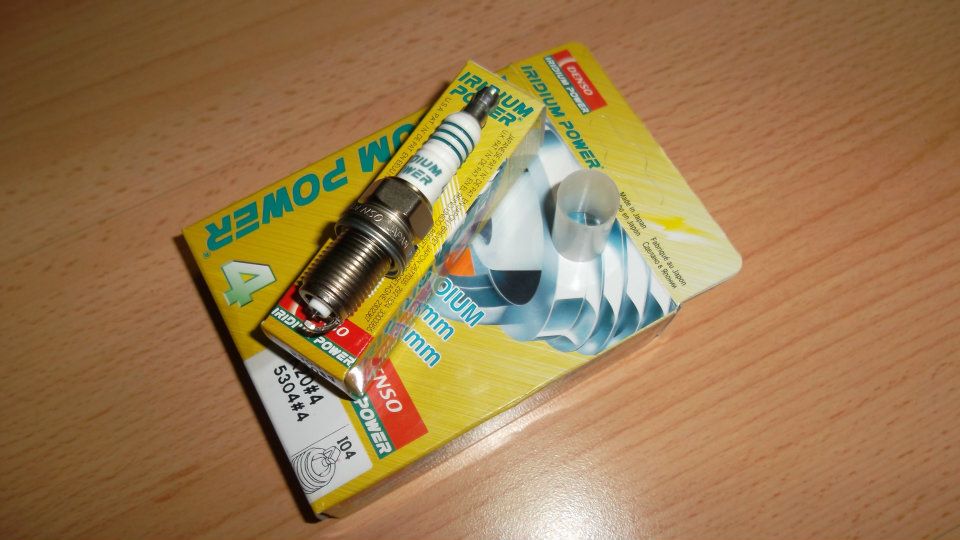

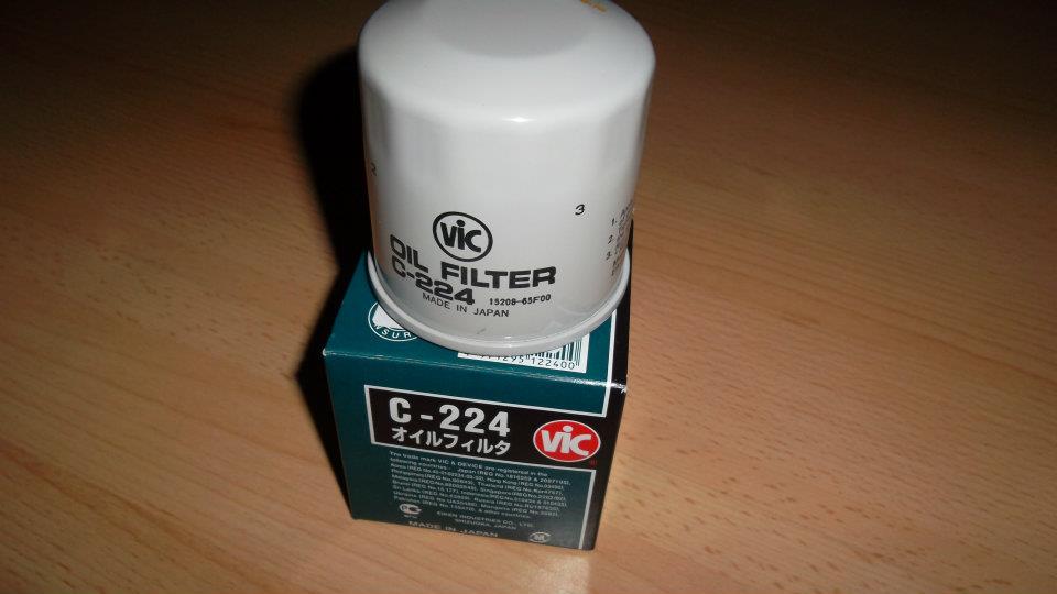

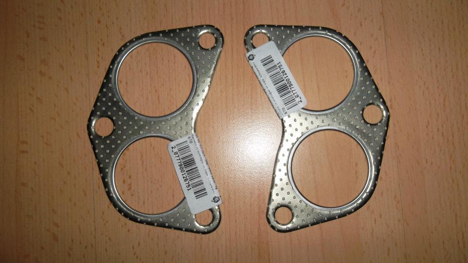

Измих го, смених му тамоните, смъкнах му торк конвертора (от 4АТ Legacy е) и купих маховик + 225mm Exedy, поръчал съм му всички семеринги и О-пръстени (тях само чакам), ангренаж комплект, свещи, гарнитури на хедърите и интейка, масления сепаратор и може би още нещо, което пропускам..
Една важна подробност около моя малък проект е, че смятам да запаля мотора със всмукатела от 1.6 и да си спестя всички лудници по смяната на инсталация. Само ще добавя red top (280cc) инжекторите от Лéгасито со все рейките, закачам моя crank p. sensor и паля..
Пожелайте ми успех и следващата седмица, като дойдат дреболиите го мятам в коша :hello:

Коментар на файл: Пациента :)
