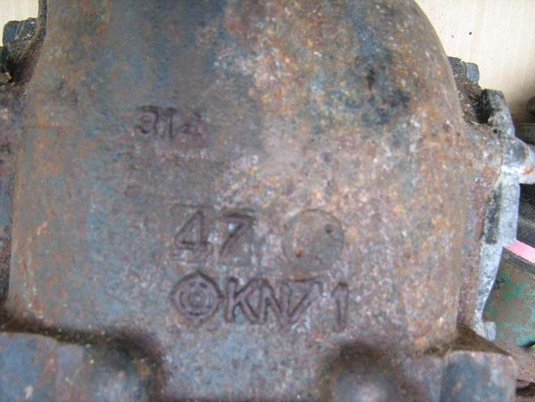

Здравейте колеги. Имам следният въпрос към по запознатите колеги, тъй като аз съм само задкормилно ус-во, почти нищо не разбирам. Предлагат ми диференциала от снимката като такъв със шпер. Възможно ли е да се провери по номера или какво да гледам . И дали въобще става за импреза ,по точно след 2002. Предварително благодаря.

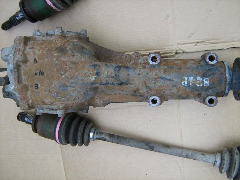

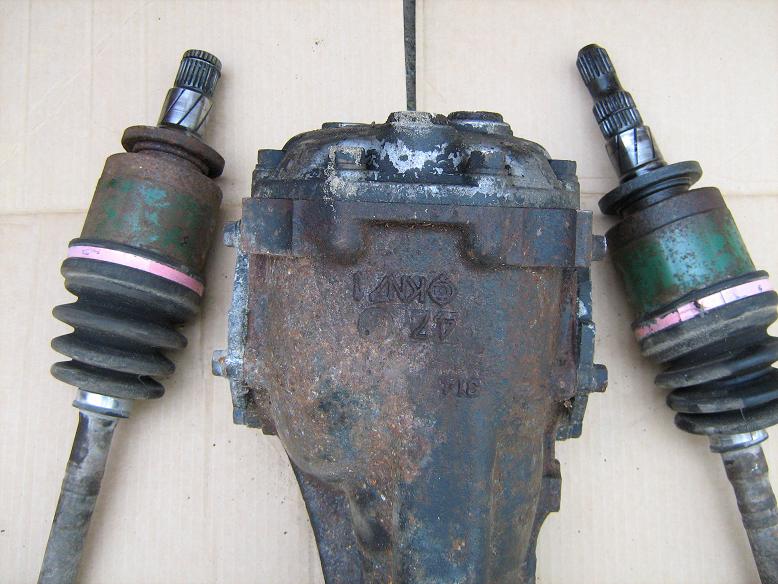

Ето още снимки и от другата страна. И щях да забравя, казаха ми ,че вървял с полуоските били различни от обикновенните.

Шперовете са с различни полуоски - т.е. този е шпер, но по-важно е с какво предавателно число е?
би трябвало да има още един номер на диференциала, по който се определя какво предавателно число е. Ако съвпада с твоето значи става.

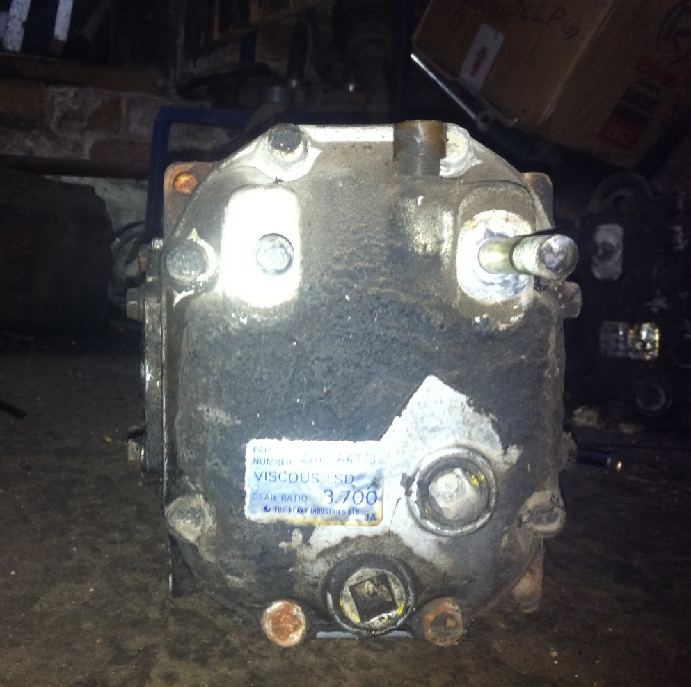

Ето такъв номер трябва да има - виж снимката. ако знаеш от каква кола е свален също помага
Дифа ти е най-малкия проблем - ти си намери читава кола, ако е турбо импреза ще е с шпер.
