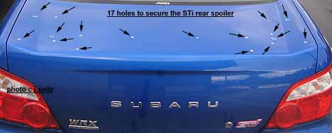

Още не съм купил #impreza, но ме интересува конверсия от #stock багажник към #sti крило, както и ниското крило (на снимката), отново към #sti крило.

На оригиналното захващане на ниското крило, не се ли захваща и това на #sti? Това ме интересува. Ако не, има ли място/човек, който да извърши конверсията грамотно, доближавайки се до оригиналния монтаж?

Мисля не!

Не разбирам какво точно те притеснява? Ако има нужда се дупчи и толкова ,няма никва драма докато имаш дрелка и дясна ръка! :good:

Ако е с ниското крило, ще има едни дупки. Притеснява ме, дали няма при дупченето на новите, да дойдат в непосредствена близост и така от дупка да стане яма, ако ме разбираш...
Другото, което е, че не ми се иска да става багажника на решето. При това положение, най-добре да търся без крило.
Благодаря за отговорите.

Дори и почти да съвпаднат 2 дупки и да стане по-голяма дупка, просто слагаш шайба и готово. Пък вече дали капака ще стане на решето е друг въпрос, като гледам на чертежа 17 дупки за пейка + 4-5 от старото крило ако не съвпадат едва ли е най-големия проблем на планетата, даже трябва да се радваш, ще олекотиш капака. Аз преди няколко години бачках в една фирма умишлено няма да я спомена, там направихме калъп от оригинално крило, извадихме копие и го сложихме на друга Импреза. Може и с 5-6 дупки да се захване ако не смяташ да караш с над 300 км/ч.
