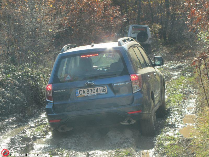

tisho написа:
... Имаше и снимки някъде... някои колеги имат едни спомени на един язовир, и кой кого вадеше от калта :)
Сериозна кал.....Само с добра гума и здрав съединител има излизане от тук... ;)
user47083_pic21547_1258881831.jpg [ 106.66 KiB | Прегледано 1170 пъти ]

tony написа:
Без съединител е най-добре, по мое мнение :)
Летните гуми имат много плитък грайфер, който много бързо се запълва с кал, и оттам нататък се почва едно хлъзгане... Има и друг момент - ако имаш VDC, той сваля оборотите и понякога гаси двигателя при натоварване, но не съм сигурен, че твоята кола го има това. Въпреки че, както описваш, прилича на нещо такова.
А иначе, в тая кал колата дори и не се замисли за момент, мина си, все едно е на асфалт:
