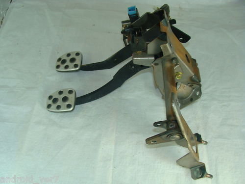

Колега, помпата на лявата дирекция, стои над педала за газта, тоест движението на съединителя става през цялата ос на двата педала, на теб са ти сложили педали от мотор без турбо, защото само турбо моделите са с хидравличен съединител кам 2005г и атмосферките стават с такива съединители, аз лично съм обърнал моя хубавец WRX 2002, и преди съм пускал тема , че обръщам волани КАЧЕСТВЕНО, но както и да е ако искаш мога да ти реша проблемите с педалите, но трябва да ми докараш колата до Самоков. Успех!
Коментар на файл: трябва ти това нещо
!CELo-Mw!Wk~$(KGrHqF,!ikE0G0JNUQdBNRGDHf9jw~~_12[1].jpg [ 23.89 KiB | Прегледано 409 пъти ]

Благодаря,колега ! Значи трябва да си купя цялата конзола за педалите.
Благодаря и на DK performance,който също ми каза за конзолата,но исках да чуя още мнения преди пак да започна с покупките. :good:
П.С.Някой ако продава такава конзола,да ми пише на ЛС.
