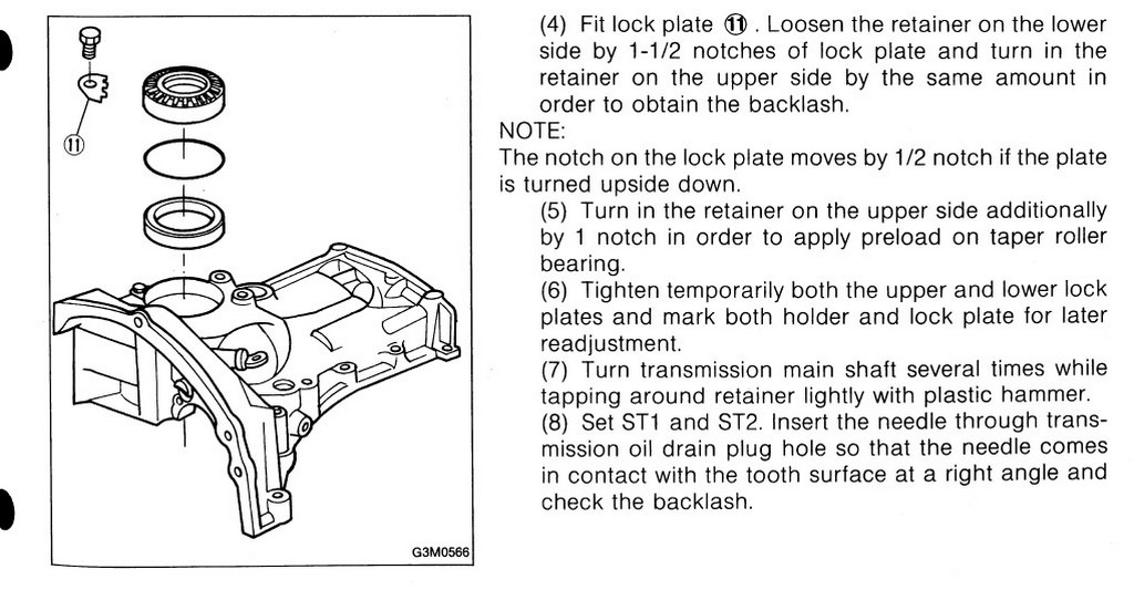

Този пръстен е на резба и е натегнат колкото трябва има и един стопур зада не се развива ,брои се резбите колко се развиват и си сменяш семеринга Не се чука пръстена е алуминий :beer: Може да си го поръчаш от представител на СУБАРУ от къде то си

Пръстена НЕ се пипа. Вади се полуоската,с отвертка се "кърти" семеринга,слага се нов.
Този пръстен че не се пипа е твое мнение . Но това с КЪРТЕНЕТО на северинга ми стана интересно .Как ще стане това не ми е ясно :-?
