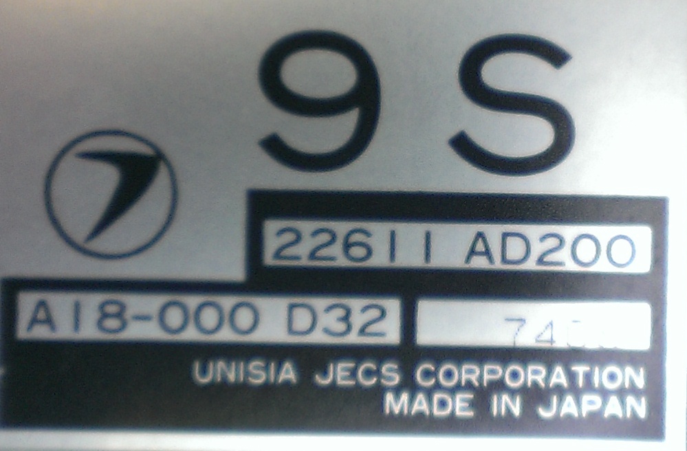

Имам импреза GT от 1997г от Швейцария. Напоследък колата започна да прекъсва брутално. Преди го правеше само в турбо режим, но сега се случва и като си карам спокойно. След доста диагностики се оказа че ЕКУ-то не чете правилно сигналите на датчиците. Проверихме инсталацията, но съпротивленията на кабелите са в нормите.
Искам да помоля някой колега или колежка с подобна кола да си разменим ЕКУ-тата за проба. Операцията ще отнеме не повече от 30 минути и искам само да проверя дали проблема не е в самото ЕКУ. Има някакви странни ръжди по капака на моето ЕКУ, което води до съмнения дали не е било наводнявано.
Ако някой има възможност и желание да ми помогне, нека пише в тази тема или на лично. Прилагам снимка с номерата на моето ЕКУ. Колата е Impreza GT от 1997г - 211кс.
Коментар на файл: номер на ЕКУ
IMAG0624.jpg [ 179.21 KiB | Прегледано 759 пъти ]

Мисля че колегата не е 100% сигурен в диагнозата заради това търси такава помощ..
Друг е въпроса дали някой би свалял ЕКУ за проба ,все пак не е бобина.,но дано се намери някой да помогне :)

Ако от японски WRX става,мога да сваля моето,да го пробваш.Моята кола пък "блокира" докато беше изгасена ROFL ,така че мога да го дам за 1-2 дни.
Ако си заинтересован,пиши ми на ЛС.

Това с пробването си е галям таралеж.Имам два броя W6 -JDM ако му се рискува да се обади

Не знам как реши, че става ЕКУ от 93г EJ20G мотор на 97г импреза с най-вероятно EJ20K мотор ... Най-много да преебте нещата :D

Не знам как реши,че съм решил,след като ясно съм написал ако !

Ако, не ако ..... По-добре не пробвайте :)))
