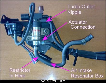

На картинката се вижда схемата на бууст контрола.
Тъй като Субару ползва скапани соленоиди им слага рестриктор, за да вдига бууста по-бързо. Съответно, ако се отпуши ауспуха (махане на катализатор, по-голям диаметър и т.н.) започва да пренадува. Съответно, за да се излекува, се слага рестрикторче с малко по-голям диаметър. Стандартни знам, че има на 0.8мм, 0.9мм, 1мм, 1.1мм - според двигател, турбина и т.н. Може и да се махне изцяло, но колата става доста лагава.
На по-новите (2001+) може да се смени соленоида и да се ремапне, но на старите не става. Иначе вариантът с бууст контролер е най-удачен, ако на човек му се играе - аз бих сложил едно Greddy като най-лесно за настройване.

bad_dog написа:
+1
много народ подценява електронните буст контролери... моят човек си е напазарувал евтин буст контролер - който се връзва към оригиналният соленоид, в комплекта няма соленоид. сега събира пари за соленоида - защото му обясних каква е разликата и защо няма смисъл да го слагам и да го връзвам към оригиналният. има причина хубавите буст контролери да са скъпи - с тях резултата е много по-добър.
турбо субару много добре възприема качествената изпускателна система. но много народ подценява периферията около нея - и прави грешка. импреската която даде 12.4 на кондофрей - беше точно с електронен буст контролер, на който беше вързан и скрамбъл бутона за максимален буст - на 3та просто натискаше и бутона. става дума за почти сток ВРх, който с много малко модификации направо лети. 12.4 на 400м е ужасно добро време за кола 4х4 около 300кс, без никакво олекотяване
