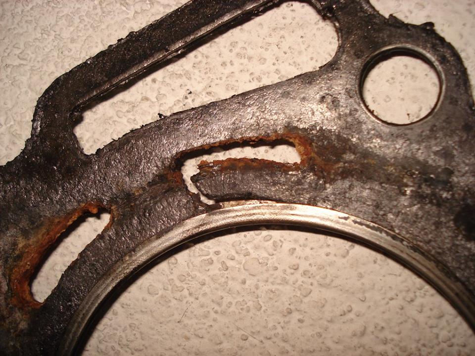

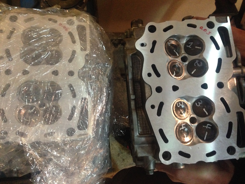

Здравейте, съфорумници!

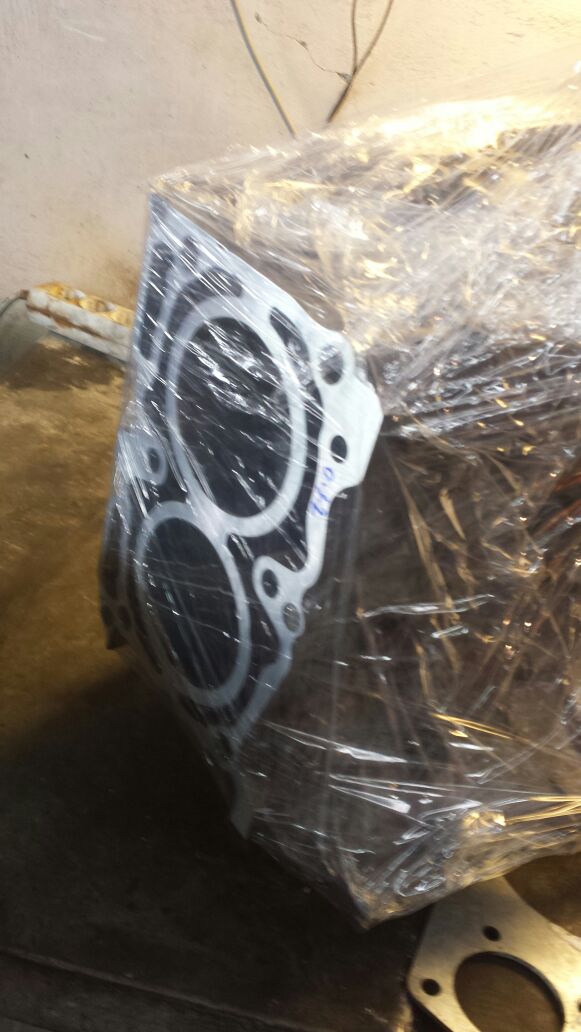

Субару Импреза 1995 JDM имаше проблем с охлаждането и изхвърляше водата си от някъде и след тест за бременност установихме, че има газове във водата и трябва да се отваря. Отворихме го и шлайфахме главите /0.05 и 0.06/ и блока /0.14 и 0.12/.
Първоначално щях да сменям само лагери, но буталата се оказаха провлякли и купихме бутала на 92.0мм 2ра употреба от ибей, които щяха да влезнат с голяма хлабина. Точно затова взехме нови ковани бутала на "JE" на 92.5мм. и в момента са с блока в гр. Сливен за шлайф.
Коляновият вал беше позадрал малко и без да се позаинтересувам как точно се постъпва им казах да го шлайфат и него на 1ви ремонт, а лагерите на "King racing" /1ви рем/ вече пристигнаха. Приятел ми показа 2-3 вала от Нисан, родили още на преди 2000 карани км. и ми даде пример за още 2-3 японски , които са на 1ви ремонт и май се оказва, че този вариант не е най-добрия за затваряне на мотора.
Някой да кара вал на първи ремонт? Мнения?
Благодаря ви предварително!
Ще кача снимки и на буталата от Ибей, някой ако има интерес.

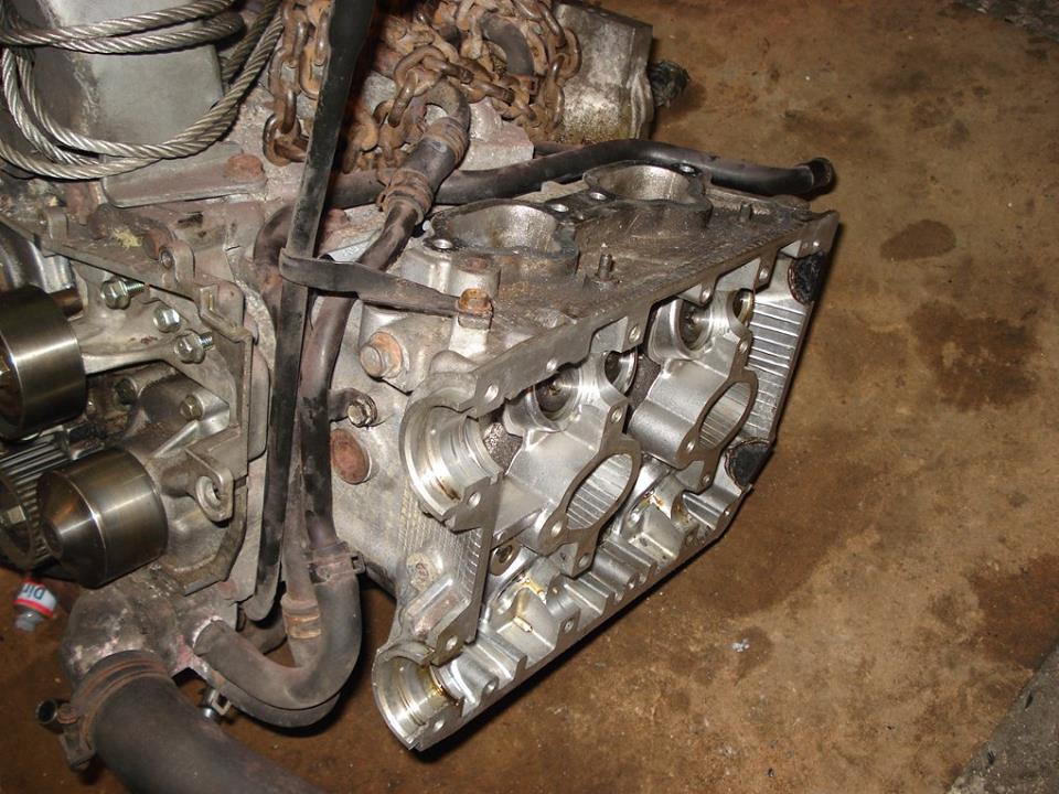

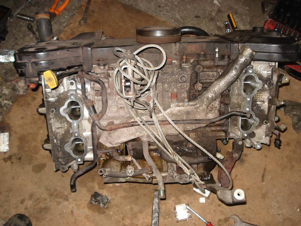

това са главите и блока
image_1 copy.jpg [ 230.36 KiB | Прегледано 867 пъти ]
image_2.jpeg [ 89.37 KiB | Прегледано 867 пъти ]

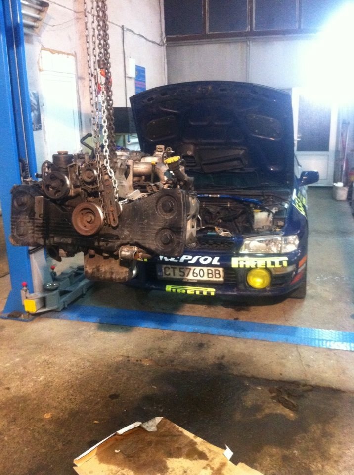

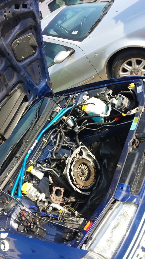

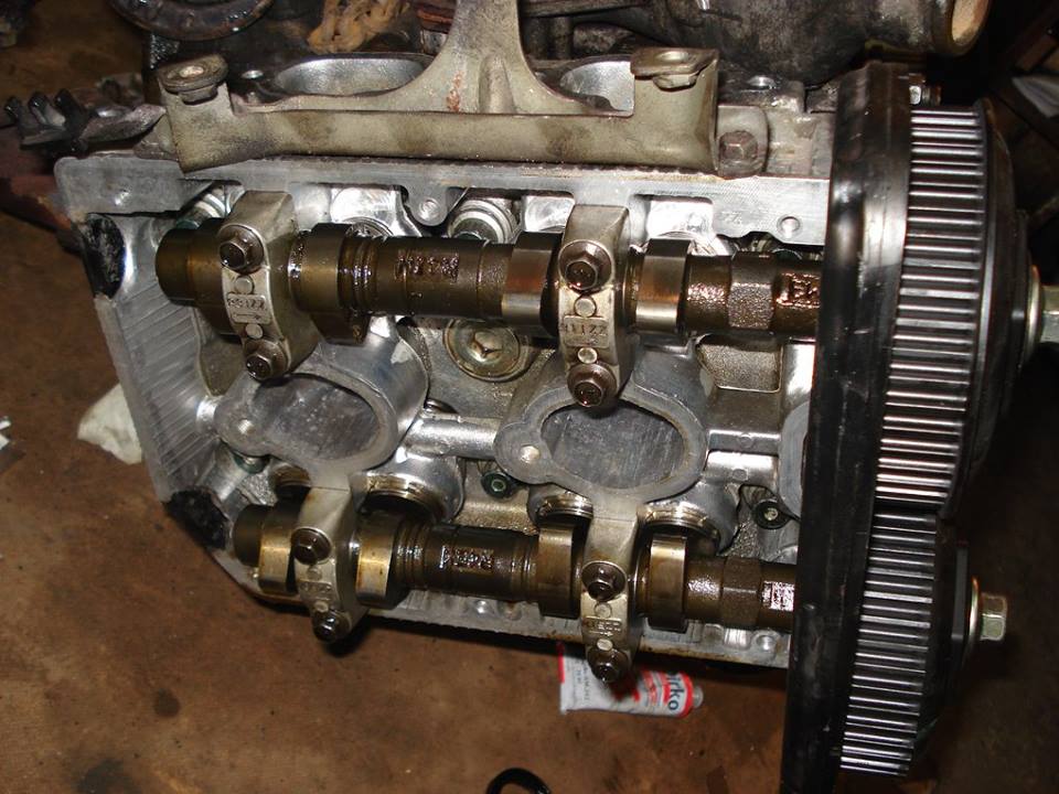

колега малко снимчци и от мен субару импреза СТИ :cool: :cool:
1.jpg [ 117.85 KiB | Прегледано 756 пъти ]
2.jpg [ 110.45 KiB | Прегледано 756 пъти ]
6.jpg [ 101.89 KiB | Прегледано 756 пъти ]
8.jpg [ 123.5 KiB | Прегледано 756 пъти ]
9.jpg [ 102.32 KiB | Прегледано 756 пъти ]
:good: :love:
