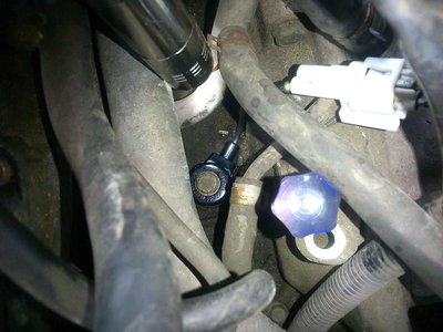

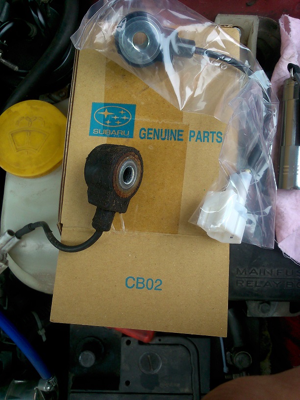

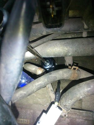

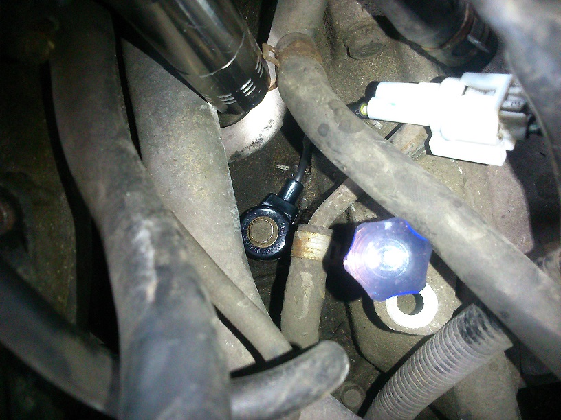

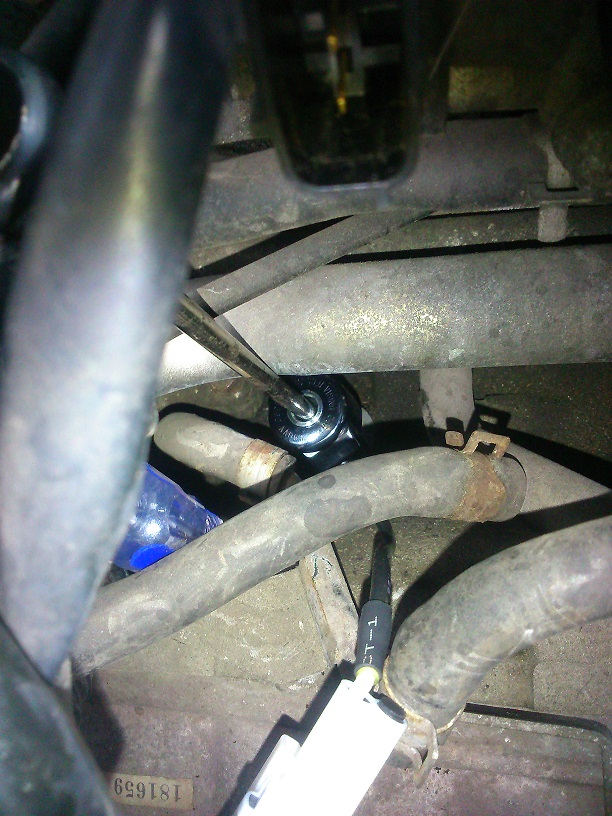

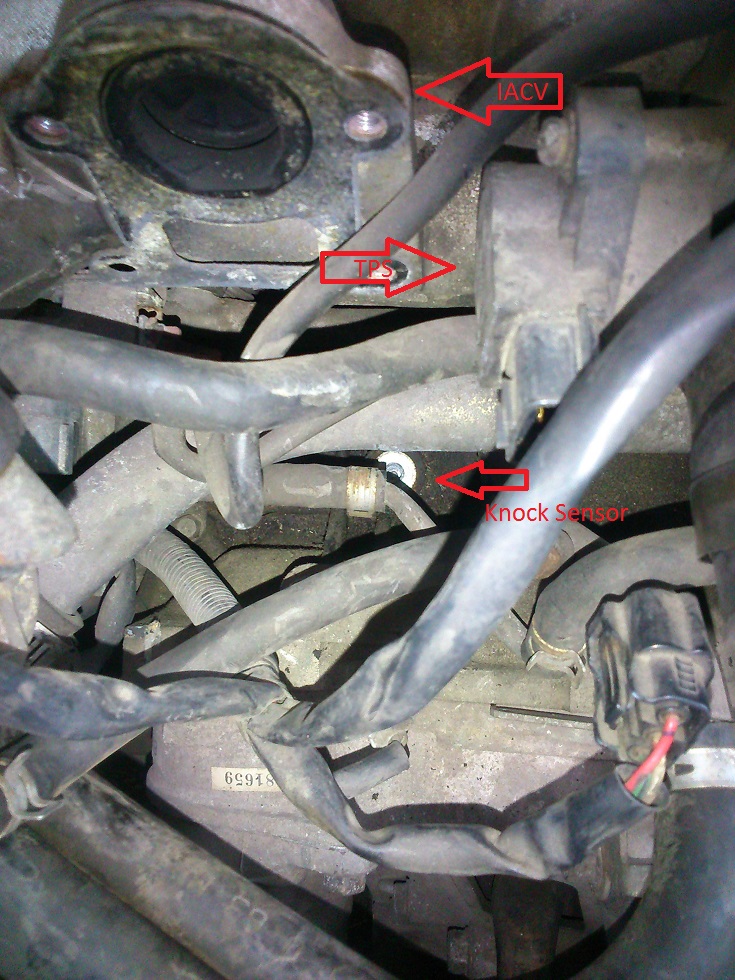

Понеже не успях да намеря ''How to'' за сензора,реших да щракна няколко снимки и да добавя няколко реда.Въпросния сензор при този мотор EJ20 в Импреза ГТ 97'' е доста ''заврян'',та за да се достигне трябва да свалите интеркулера,IACV-то и да откачите буксата на TPS-а.Нок сензора е захванат с 12мм болт към блока,ще ви е нужно удължение към 25см за да го достигнете,ако първоначално не намерите сензора търсете буксата му /бяла на цвят/.
DSC_0568.jpg [ 305.13 KiB | Прегледано 670 пъти ]
DSC_0570.jpg [ 194.46 KiB | Прегледано 670 пъти ]
Коментар на файл: Тук съм снимал как най-лесно да поставите сензора.
DSC_0571.jpg [ 221.97 KiB | Прегледано 670 пъти ]
Коментар на файл: И вече поставения сензор.

Теста ще бъде разхода на гориво,но още нямам реални данни за това.Определено движи по-гладко от преди и върви по-добре.Ако имаш съмнения по-добре го смени,при мен чека светваше и след секунди изгасваше това се случваше и при нормално каране и при по-сериозно настъпване,та мисълта ми е че може и да не ти свети чека постоянно,а същевременно да не е в изправност сензора в определен момент.Доста хора описват същите признаци заедно с много високия разход на гориво.Тези дни ще направя тест на всички системи и пак ще проверя за грешки и заедно с това ще засека разхода.
